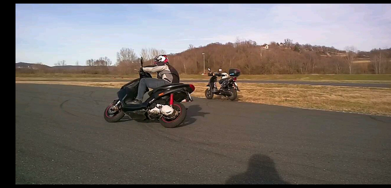

Vrlo diskutabilno, jer lijeva nogica ranije struze. Nju bi skuzio prije i imao bi na umu da je centralna nogara prijetnja. Kakav je trag na desnoj nogari?
Postrugana je, a vidi se i trag na cesti kako je zaderala. Znaci nemos ti to procijenit jer ne sjedis na skuteru kad ga nagnes do kraja.
A da ne pricam kako je u lijevom zavoju nogara prosla na milimetar od asfalta, vec sam zazmirio, reko sad bude strugnuo i to taman kad se sa VFRom ganjao i preticao ga po unutarnjoj strani. Taj desno zavoj je bio koban jer je velik nagib i ide u brijeg.

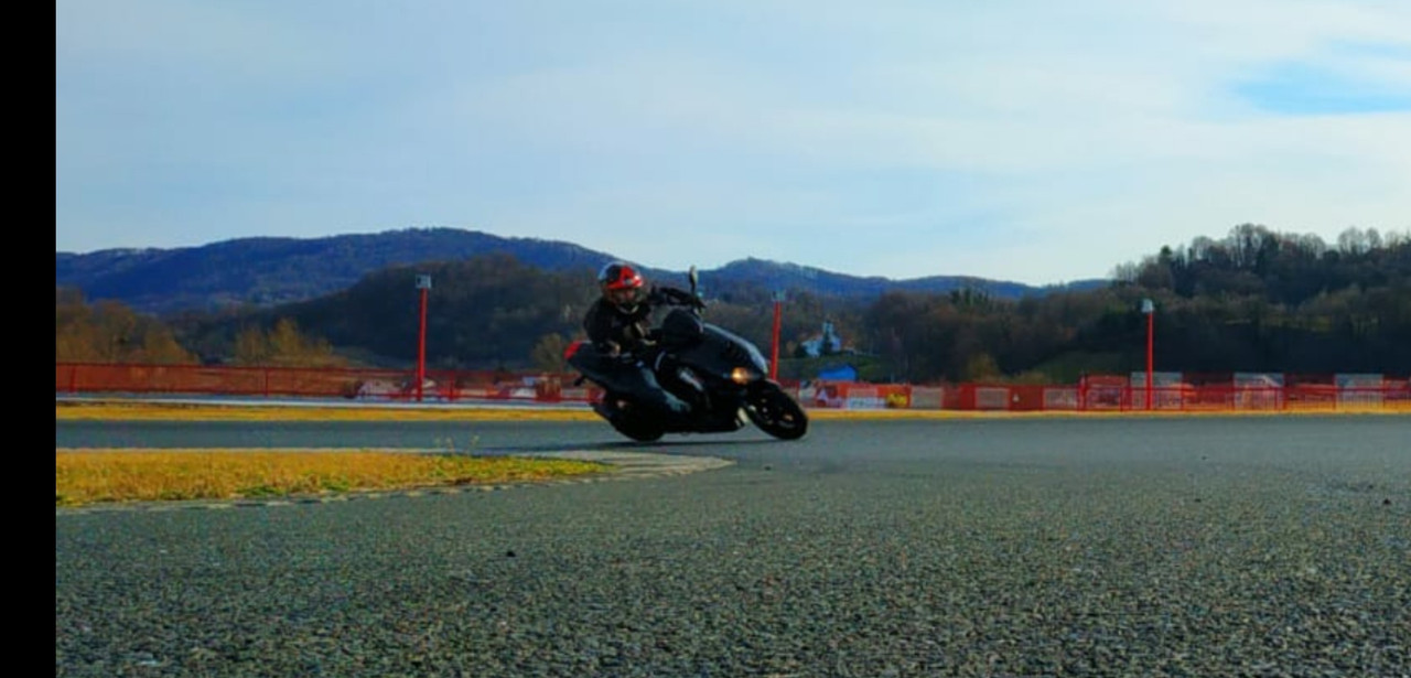

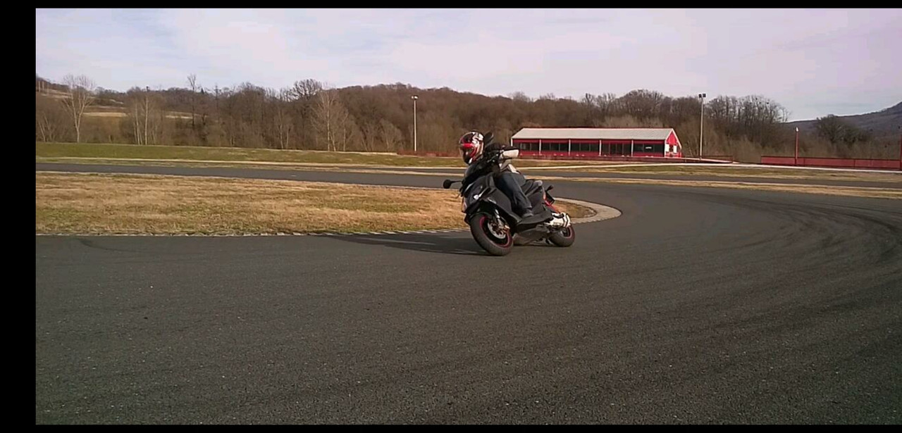

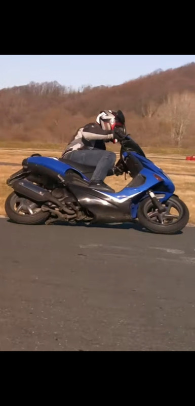

Imam neke slike nagiba sa powerom,ali je skuter serijala i nema snage za iscupati ekstremnije nagibe i jos su sve slike izlasci iz zavoja di je nagib vec smanjen.
A ovako to nekako izgleda sa vise snage i na vecoj brzini,ali ovo su ekstremi
Tako da nije ta nogara daleko od poda,kuzi se i po slikama.Jos kad dodas nagib ceste i ostale faktore desi se sranje...

Znaci kombinacija velikog nagiba i nagle promjene visine ceste te izdignula na nogici i to je to.

Racunajte da je i ovjes sabijen zbog sila i tezine vozaca pa je razmak do tla bitno manji nego kad bi isprobavao samo naginjanjem skutera koji stoji
