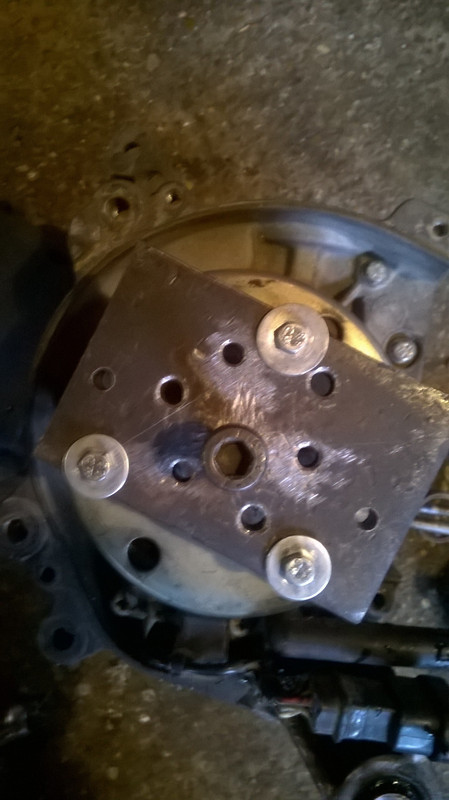

Sa ove masine mi treba radilica, pakne sa mehanizmom, lezaj i semering kotaca, getriba, vodena pumpa, usis i prirubnica, paljenje i magnet te jos pokoja sitnica :toothy12: Uglavnom sve
Magnet skidam sa home made radapcigerom u minuti samo tako.

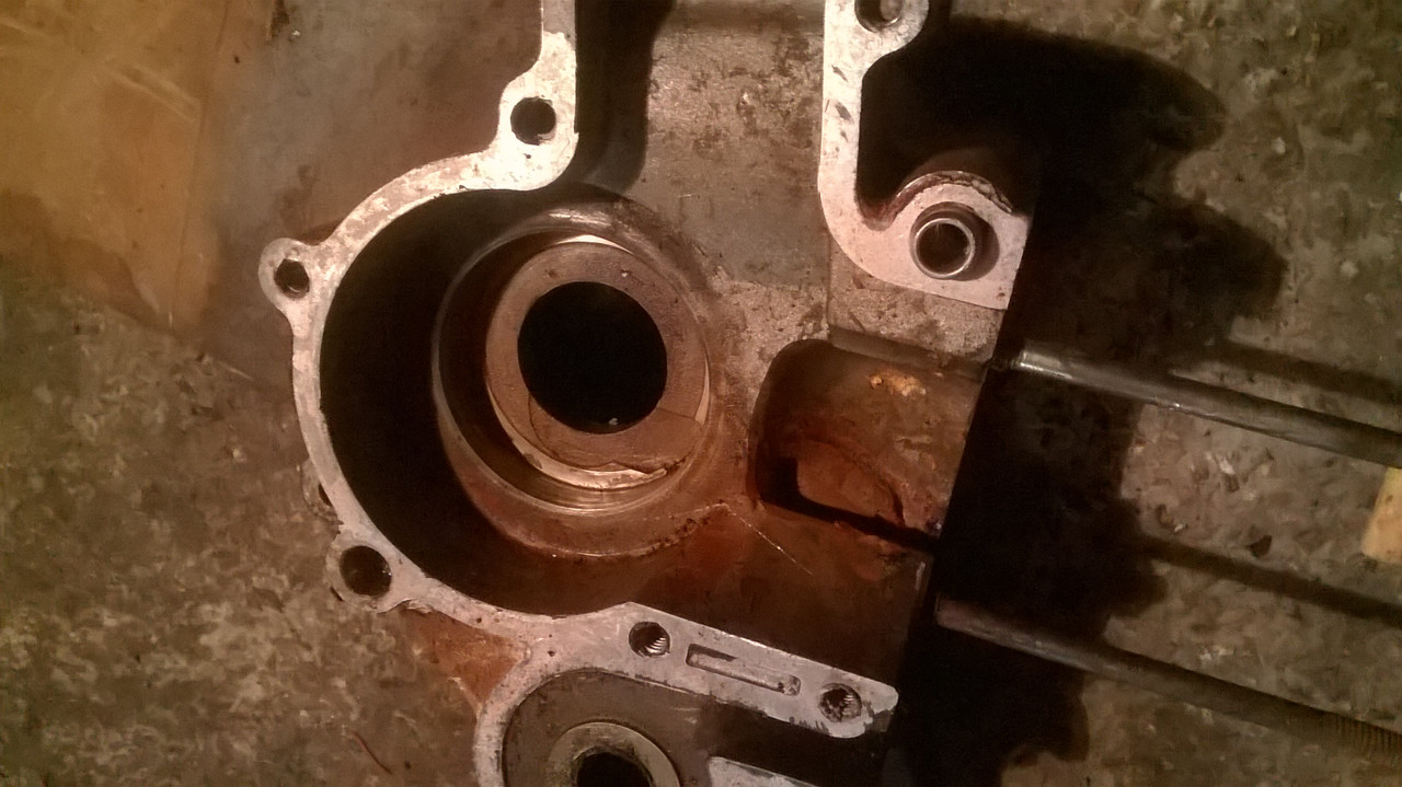

Tesko je slikom docarat, ali jasno se vidi da na ovu radilicu mora ic TP kajla da bi paljenje bilo kao kod serijske radilice. Bez kajle je dosta u retardu inace.

Jel se to na lezaju vidi trag semeringa do strane magneta?
