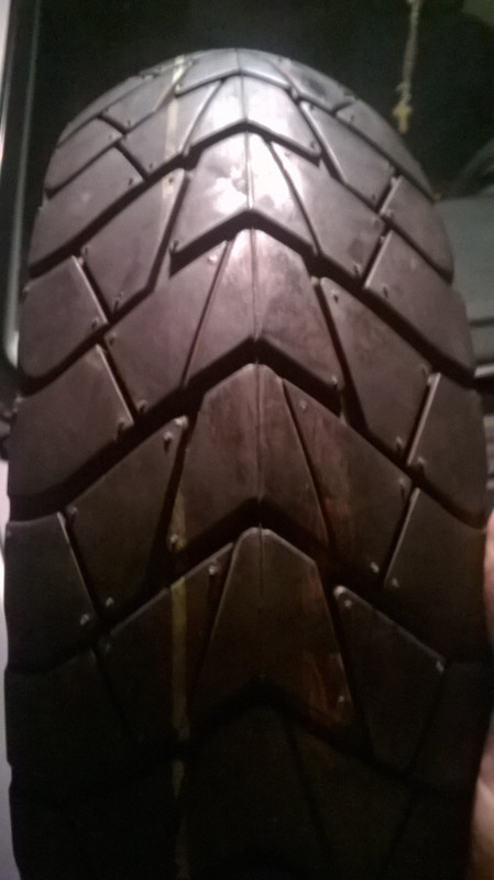

Evo stigla napokon i zadnja guma.
Odg: Derbi Atlantis by matija
« Odgovori #62 : 04 Ožujka, 2020, 22:39:48 »
Sad bus jurcal  ;D

Inace se ovaj derbi dobro drzi i bacaka po zavojima, sad bu zaljepljen za cestu.
Ova Run Scoot je testirana na zadnjem kraju i mogu rec da je dobra naspram michelina preporod. Tako da na prednjem kraju ocekujem isto dobre rezultate. Samo zato sam ju ostavil u opticaju jer se dobro pokazala.
A zivo me zanima kako ce se ponasat na stazi. Koliko bi ju zarubil i di su onda granice?

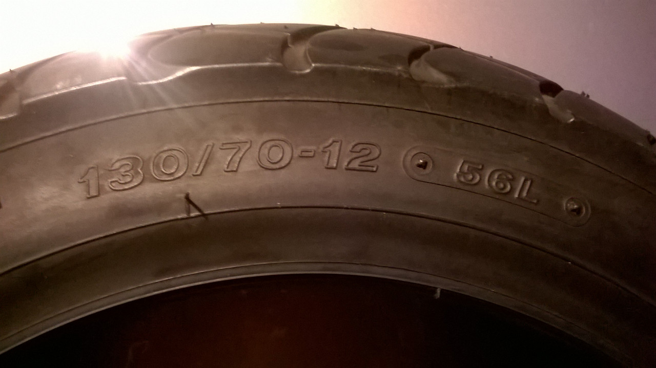

Molasica je vizualno uza guma.
jobs related to anthropology
Jel imo neko takav slucaj?
Ajde da bas izmjerim.
Molas 130/70-12 je siroka 119mm
Michelin 130/70-12 je siroka 126mm
Michelin 120/70-12 je siroka 118mm
Ali je molas dosta vislja guma. Bit ce dobra za jurit u krajnju :icon_thumright:

Molas ti je u pocetku uzak, ali mu je mjera jako blizu nazivne cini mi se 2mm. Michelin i Bridgestone jesu vizualno slicni, cudi me ovolika razlika. Sto je guma vise rabljena, ona je sira, a pogotovo nema smisla .usporedjivati gumu na felgi i bez nje.
« Odgovori #70 : 06 Ožujka, 2020, 06:41:50 »
Mislis da ce voznjom malo dobit na sirini?
Ne smeta me cak ni ta sirina nego djeluje kao u spicu kad je uza.
A mjera bez felge nije tocna to znam ali evo primjer sa felgom
Dunlop 120/70 sirok 118mm
Molas 130/70 sirok 119mm
Sad mi izgleda na oko kao da su iste dimenzije napred i nazad. :dontknow:
Ali kad se sredina gume podere malo odnosno zaravna onda ce na oko djelovat sire. To je isto opticka varka.
Isto tako i kad prednju zasiljis po zavojima onda djeluje uze.
Ma nebitno skroz bitno je da ona obavlja svoju funkciju

Mora biti utisnuto u kraku felge iznutra. Ili izmjeri sirinu felge i podijeli s 2.54 i dobiti ces koliko je incha.
« Odgovori #74 : 07 Ožujka, 2020, 13:50:35 »
E sad na felgi pise 3
Kad izmjerim vanjsku dimenziju felge to je 95mm ili 3.74.
E tu sad nesto ne stima. Ocito bi trebalo izmjerit unutarnju mjeru.
Od te mjere odbij 2x 8-10mm kolko je rub felge i to je to.
Purejet racing :aprilia:
« Odgovori #76 : 07 Ožujka, 2020, 20:50:47 »
Tako nekako.
I onda je to cca 77mm odnosno 3inche kako i pise na felgi.
A dali bi guma sire izgledala da je felga 3.5 inche :dontknow:

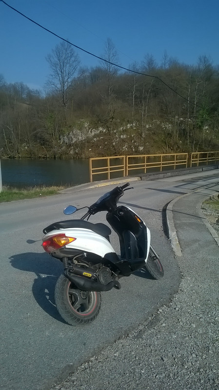

« Odgovori #79 : 29 Ožujka, 2020, 18:11:13 »
Ovo zamorce ne postuje samoizolaciju :toothy10:
Moral sam se malo izgustat sa novim gumama. I  mogu rec da sam extremno zadovoljan kako lezi.
