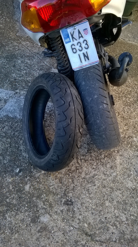

Zadnja guma je sahranjena u potpunosti zamjenio sam sam je sa 120/70-12 umjesto 130/70-12.
Odma se osjeti pad max brzine tako da i to jos moram vratit u orginalnu dimenziju.

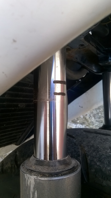

Evo ulovio se danas prednjih teleskopa. I testirao do krajnjih granica. I pokusao doci do cim veceg hoda ali rezultati su se malo pomakli.
Prvo odpustio serafe da sjedne kotac skroz na kiler. GORNJA CRTA.
Uzeo 1cm tilerancije. DONJA CRTA. Ali na testu kod naglog kocenja se teleskopi ipak malo popigaju prema nazad i to je dovoljno da zapinje guma za kiler.
Moram smanjit hod i dodajem u stap 2ml sa spricom. I idem na test.
Opet zapinje. Ponavljam postupak sa dodavanjem po 2ml dok nisam dobio rezultat da kod extremnog kocenja vise ne zapinje guma za hladnjak.
Sada to izgleda ovako.
best betta food brand
Hod je evo maximalni moguci i iznosi 42mm.
Ostaje tako jer nemogu izvuci bolji rezultat. A pomicanje hladnjaka nije moguce.

Evo ubacio i novi remen danas na brzaka pa napravio dir.
Izlaznost je dobra i vec na 92gps-a dolazi do bendixa :icon_tongue:
upload phot
Treba orginal guma 130/70-12 i onda je to puno bolje. Ili duza getriba.
Do tada vozim bez bendixa :toothy3:
