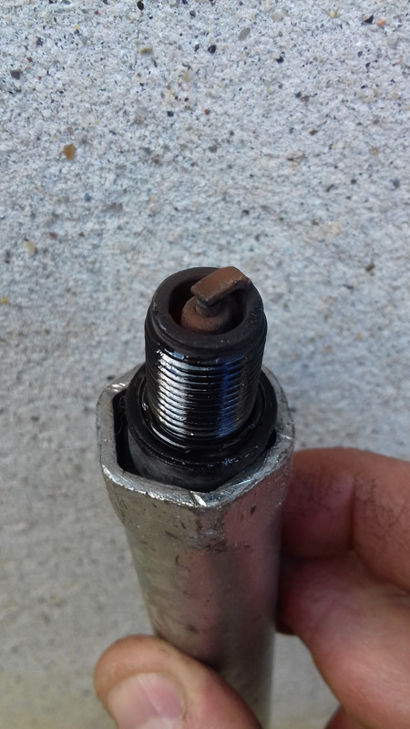

Uf moral sam se malo izdivljat po buri i hladnoci. Dobro se obukao i gas :toothy10:
Veverica fino odkida. Malo je kasnio sa gasom, tako da sam povecao glavnu diznu sa 88 na 90 i sad bas fino prima gas.
Malo pogledao svjecicu samo da se uvjerim da je sve ok.
