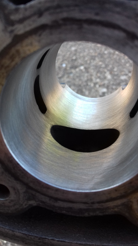

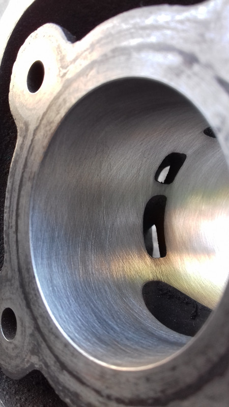

Je mrale to je taj. Steta baciti cilindar, zbog stajanja ga ulovila ruzina malo inace je u top stanju. Ali kad sam ga ocistil skuzio sam da je ruzina odradila svoje i ostao je rupicast na nekim mjestima pa je jedini izbor ic na specijalu. Naravno odma na 42mm :icon_thumright:
Zvonkec je odma primjetio da su honovi malo grublji, pa cu se posvetit malo duzoj razradi. A grublji honovi su garancija da se nece zagladit skoro nikad i tako osigurat vjecno podmazivanje

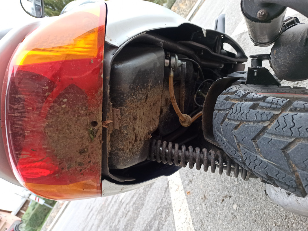

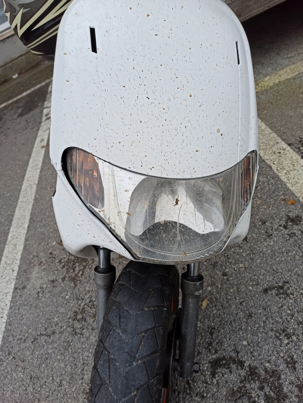

Slozene dizne. Glavna 92 i ler 42 sada je to super za vozit bez troksanja sa linearnim gasom.
Malo se i divljalo po sumi :(
Gume su se pokazale kao pun pogodak za voznju po mokrim sumskim putevima,  a istovremeno na asfaltu drze vrhunski.

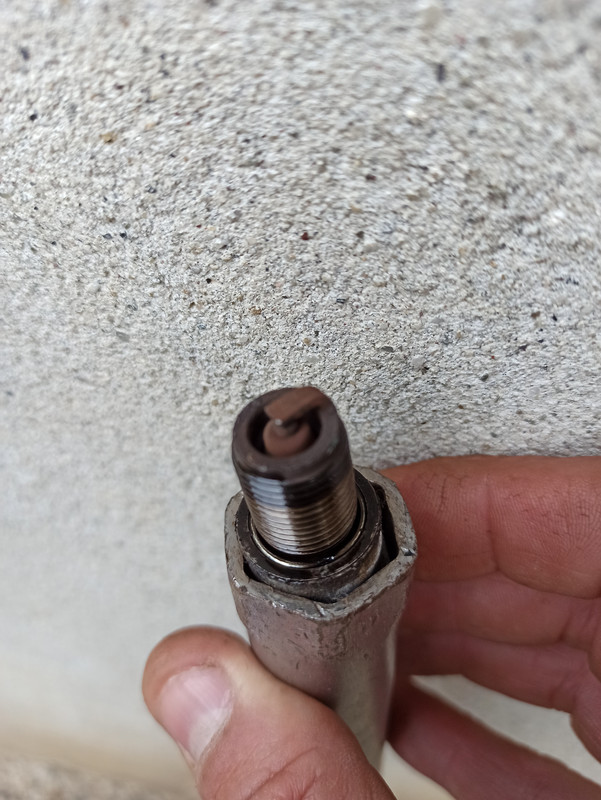

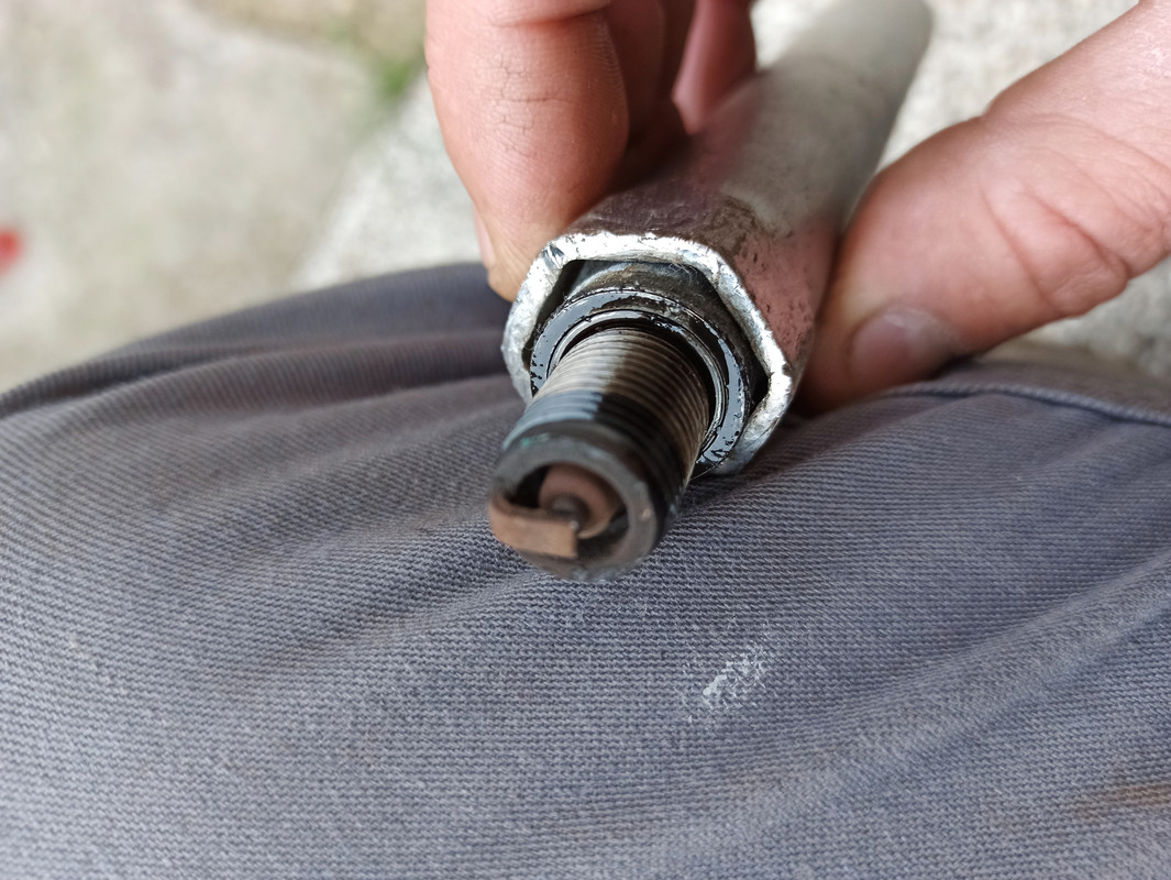

Evo i svjecice nakon 10 kilometara punog gasa.
