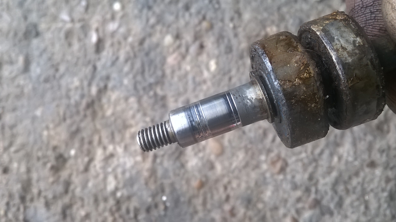

Zamjenska vodena pumpa je propisala :angry9:
Kinez ju napravi tako da dura dvije godine, vozila ili ne. Ova bas i nije puno vozila, cca 6000 kilometara.
Znam za jos jedan slucaj di je propisala za dvije godine sa cca 2000 kilometara.
Znaci nema racunice. Taman da ti ju neko pokloni vec te je zajebal :toothy12:
Znaci samo orginal :icon_thumright:
Ovaj puta polovna org osovina sa semeringom koji dolazi uz org piaggio vodenu. To je crni KOK semering.
Pa da vidim bas kolko ce to moc podurat. Ipak je osovina najslabija tocka, a ne semering. I dok je osovina dobra semering ce drzat.

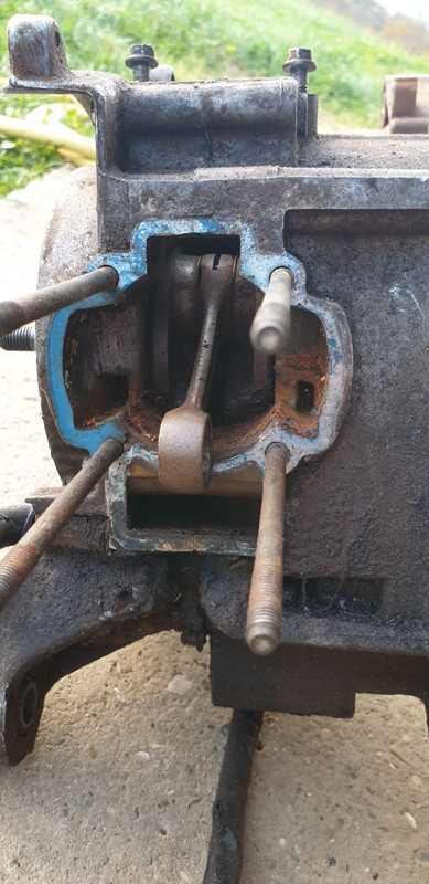

Evo i sluzbenog pocetka slaganja midrace atlantisa :headbang:
Falili su neki osnovni djelovi da se pocne radit.
Zhaljujem Dariu 007 na podrsci sa nekim djelovima. I clanu Fran_hr koji mi cuva blokove vec pola godine. Napokon danas tripnuo po blokove da pocnu radovi.
Bit ce pranja ali to je sastavni dio ovoga posla odnosno igre oko skutera :icon_thumright:
E sada moze kisa padat danima, imam se cime igrat.
