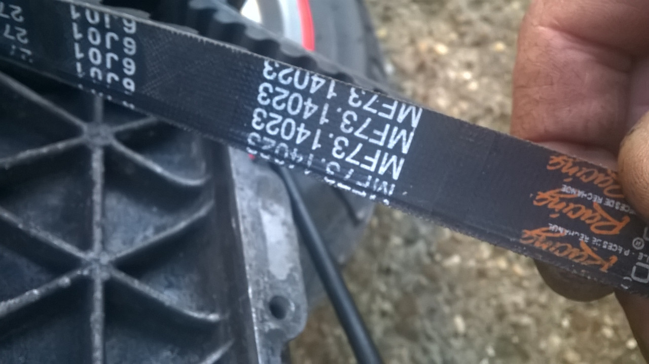

Ja nisam nikad podsajbavao vario, jer sjebe performanse nakon starta, uvijek sam se odmah vratio nazad. Prvenstveno jer vrlo brzo start nadodje, i vise se izgubi kasnije nego dobije u tom startu. Ali moguce da je do tog remena koji ima drukciju duzinu od serijskog, vjerojatno ti je dublje u polutkama.

Je vidljivo je dublje u polutkama.
A start je kao los dok ne uđe u rezonu onda krene. A ono klasicni problem poznat svima.
A kad se podsajba odma se mjenjaju performanse, neznam zakaj :dontknow: Bolje starta ali poslje kao da prevrtava, odnosno trazi teze rolice za daljnji rad. I naravno krade mi krajnju koja je vec i ovako smanjena.
A remen je 807mm pa nije on bas extremno kraci. Samo 3mm.

To ti je mana podsajbavanja variomata, kao lakse starta (jer se smanji brzina kuplunga kojo dodiruje zvono), a poslije vrti vrti, a zapravo kur*u svira. Zato nikad ne podsajbavam vario, bas se jasno izgubi i moment.
Nisam siguran da ces se usreciti s tim remenom, 3mm manje je puno, ali imas prednost sto je laksi skuter, makar bi imao jos bolji start sa serijskim remenom.
U konacnici definitivno gubis krajnju, ali nije to samo par kmh, nego na putnoj se izgubi osjetno, a masina se jos vise dere, pa kad zbrojis, nije to zanemarivo.

To je tako kad podsajbas vario. Sve si dobro reko.
Ja sam samo isprobaval malo i stvarno mi fali samo 0.5mm da krece normalno. Vjerojatno ce sajbica ici dole a tih 0.5mm ce se remen brzo poderat i evo me u top stanju.
Druga stvar koj me zanimala dali zbog kratkog remena moze izic u variomatu toliko da struze po bendixu. MOZE IPAK. znaci da nije prekratak. U tom trenutku je vjerojatno jako duboko u zadnjim polutkama ali neznam kolko. Bio bi problem da se zadnje polutke otvore do kraja i remen upadne do kraja a napred ne struze po bendixu. To bi znacilo da je osjetno kratak i da ga fali. Ovako ne djeluje lose.

Recimo Mitsuboshi (oko 15 komada sam izvozio i imam u steku) je zeru kraci od serijskog, i kod kraceg remena mi se svidja direktniji prijenos snage. Dimenzije 18.5mm, tako da ga stavis i odmah uzivas u maksimumu performansi, medjutim, on brzo padne na 18mm, pa kasnie miruje na nekih 17.8mm sto mi je na skuteru bez rezonancije bila koma, gubio sam putnu za oko 8kmh uz vece okretaje, a o krajnjoj da ne pricam.

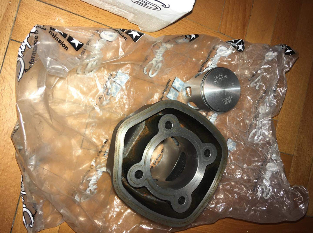

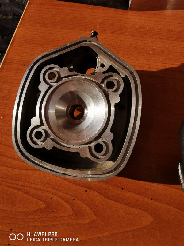

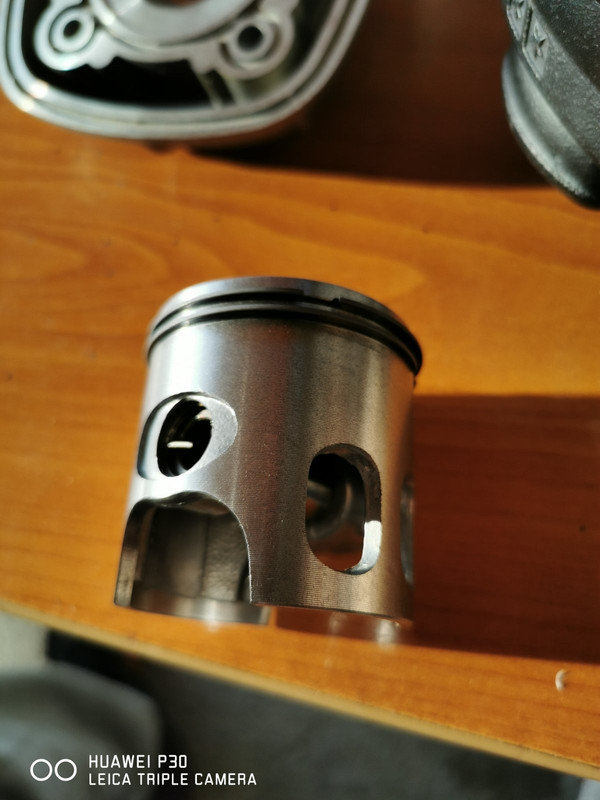

Steta da ovo kinesce stoji na polici. Podloga je zdrava jer blokovi su nanovo slozeni kako bi isao kit gore a ne serijala. Taman se radilica i lezajevi razradili pa ajde zakaj ne naserafit nekaj jace. :toothy10:
Odg: Derbi Atlantis by matija
« Odgovori #30 : 26 Siječnja, 2020, 10:38:58 »
Kakvo je to grotlo od ispuha na kinescetu  :headbang:
Kaj si za karb odlucio na kraju?

Ispuh je extremni :headbang:
A nije cilj izvlacit neki maximum iz kita.
Za pocetak skabiji spuh, vjerojatno arrow. A karb ce bit delorti 12.
Isprobal sam kombinaciju sa tim kitom+sut i delorto 12 pa je bilo cist ok. Znaci da sa slabijim souhom mora bit jos bolje. Nadam se barem.

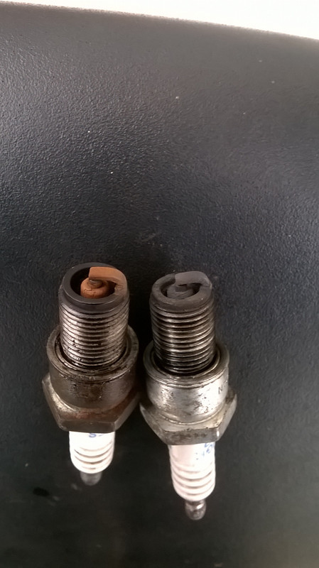

Pogledao svjecicu kad ono uzas.
Desna je ova sta je provozana sad na kitu. Br10es
Sumnje bacam na tu svjecicu i ubacujem br9es
Tu je vec bolja situacija

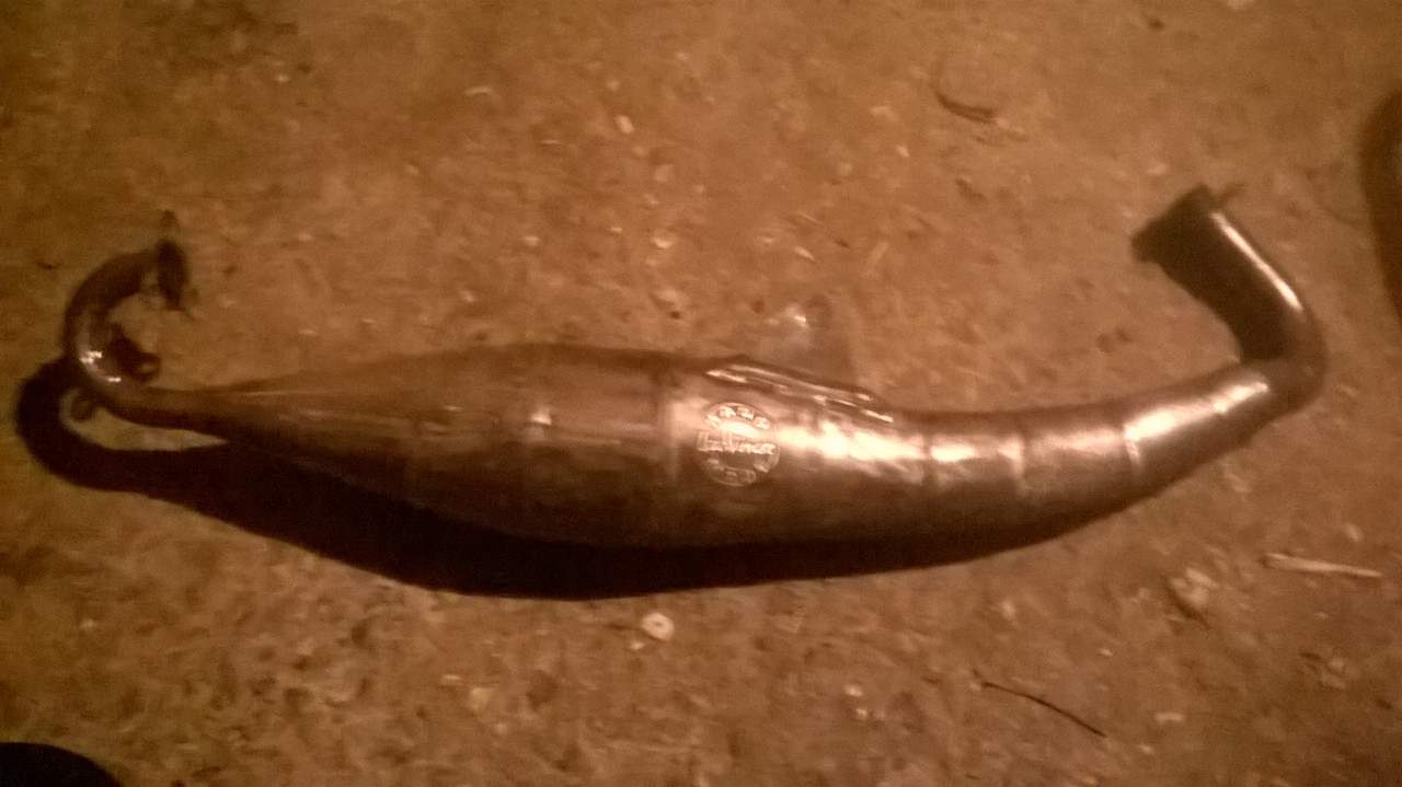

Evo kako sam neko vreme skupljal polovne i djelomicno unistene auspuhe koje treba restaurirat tako se nalazi u steku i ovaj leovince. Neko se je vec igral sa njim tako da je skracen. Ocito je to bio dugi leovince pa ga je neko skratil. Ok nesmeta mi, kad sam ga kupil odma sam ga isprobal i radi ok. Bas sam ga detalnjo ocistil od nekoliko naslaga raznih boja koje je imal i tako stoji u steku.

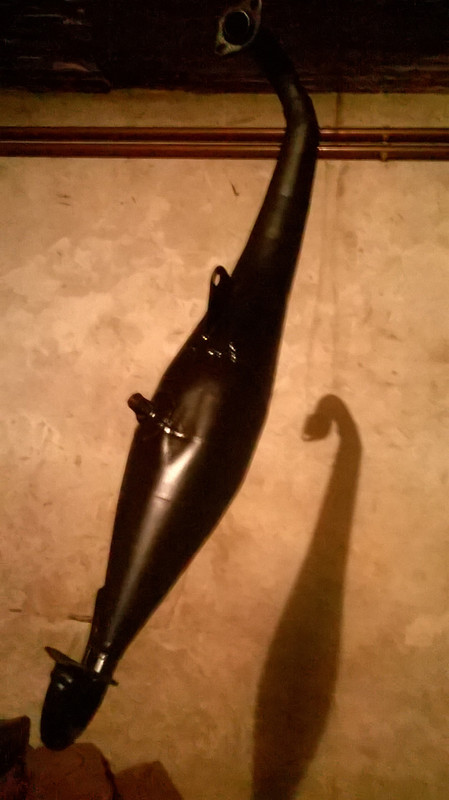

S obzirom da ga planiram montirat na skut doslo je vrene da ga bacim u crnu mat 800*C
Trebao bi bit malo jaci od arrowa pa ajde da probam :dontknow:
Nadam se da cu ga sutra smontirat, ako vreme dozvoli i ustelat prenos za njega.

Ufff ovaj je krvavo skracen,pase li ti nosac na njega?

Pase. Na DNA je malo na knap zbog centralne nogare, ali ovdje nemam nogare pa bi trebalo bit ok.
Samo kratki spuhovi, da da :D
Samo kratki da. Mislim tako je ispalo, nebi se zalio ni da je dugi. Isto je ok spuh.
