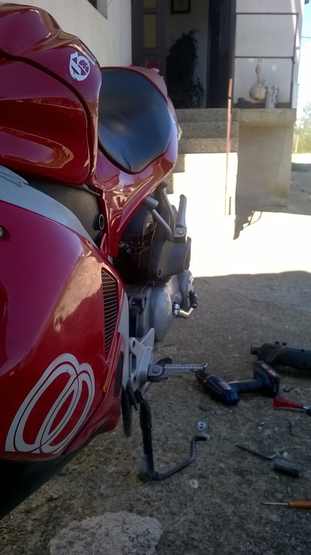

Danas nakon voznje skinem blok i opet ulje ali ne sa semeringa. Sumnje bacam da je pukal blok kod getribe i sada ulje ulazi u prenos.
Da napomenem da dugi blok ima poklopac getribe sa druge strane do kotaca.

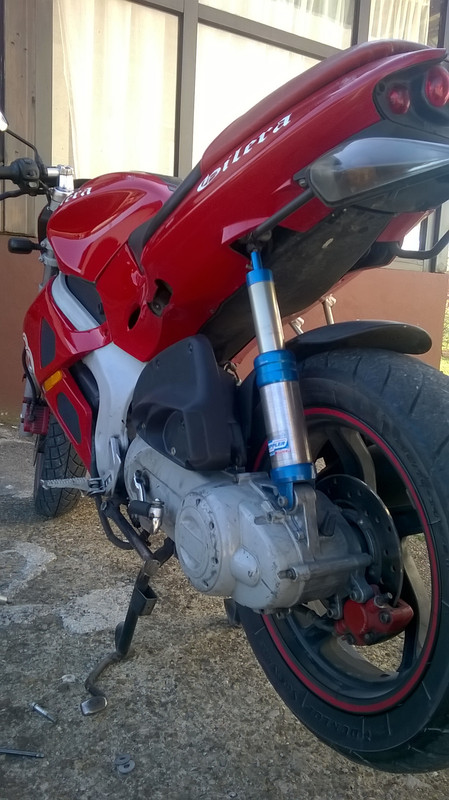

Tako opet obrisem masnocu i ispustim ulje iz getribe van. Onda sam natocil punu getribu nafte da vidim gdje curi, sta se dogada.
I odma vidim da je blok dobil crticu kod osovine kotaca i tu odma nafta izlazi lagano.
Gotovo nemoguce je vidit pukotinu.
Na drugoj slici se vidi kada sam zacrtal sa serafcigerom.
Zatim sve opral sa nitro i odlucio zatvorit pukotinu sa tekucim dvokomponentnim aluminijom.

E sad kako sam sam napravil oko 100 kilometara idem opet zamjenit ulje u geteibi i vidit jesam uspjesno zakrpal blok. Ulje van a deklo opet masno ???
Otvaram prenos skinem kvacilo i polutku kad ono jos jedna splunga postoji u donjem djelu bloka.
Znaci iznad ovog kruga je zakrpano i ne pusta. Ali tek sada vidim da ispod kruga pusta i ima malu crticu koju sam sada zakrpal. Pozna se friska masa.
E sad se nadam da ce bit kraj iznenađenjima :dontknow:
