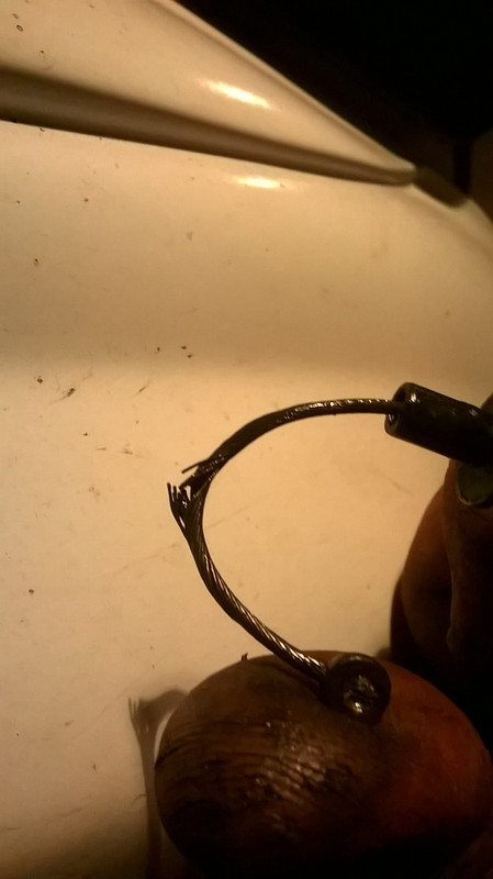

Nakon voznjice po extremnoj kisi samo parkiram i ostavim zamorce u garazi. Za dva dana idem ispeljat skut van da ga operem jer je sav blatan od blatne ceste i skuzim da steka gas. Jedva imam snage dat pun gas a vraca se normalno.
Sljedi raskapanje jer sumnjam na sajle. Međutim dodem do karba i skuzim da steka klipic u karburatoru.
Kako je to moguce?
Jel ga voda isprala?
Zasto klipic sada steka na dodavanje gasa a vraca dobro?

Evo znaci samo ga podmazem i vec ide duplo lakse, ali nije to jos kako bi trebalo.
Sumnjam na sajle i na rucku gasa pa se bacam na potragu. Krecem od rucke i evo ga.
Tu je sajla ostecena i zapinje.

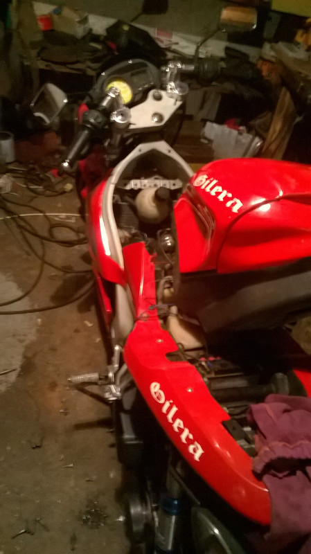

Sljedi raskapanje da zamjenim sajle.
upload a pic on the internet
Sve ide po planu.
Nove sajle su u steku i cekaju svoj cas.
E sad je to napokon kako treba biti. Mekani gas.

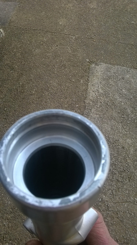

Vec neko vreme gledam kako mi ljevi stap slini. Narucio sam novi semering pa da ga ipak zamjeninim. Bode me u oko.
unknown love poems for her
Skinuo stap rastavio ga i oprao usput.
Ubacio novi semering i osigurac i odma na slaganje.
best fallout 4 sniper build
Opalio i voznjicu od cca 50 kilometara i sve je suho za sada.
