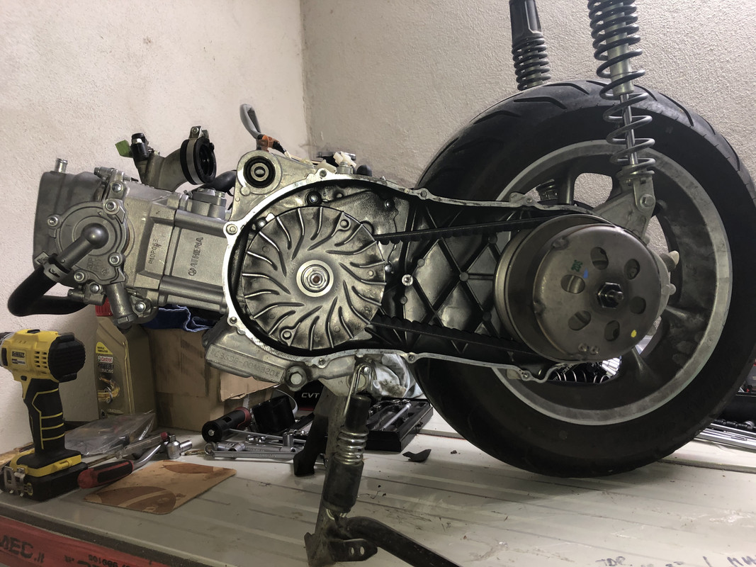

« Odgovori #267 : 12 Listopada, 2020, 22:32:39 »

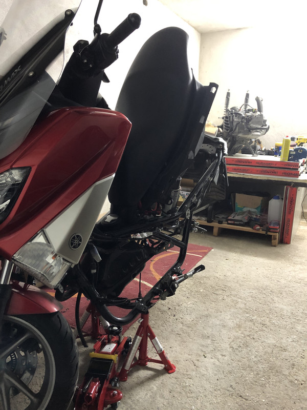

Vidim, svi serafe, forum se probudio kao nikad, slazu se BBjci, midrejsi i da ne nabrajam.
Pa evo da se javim, posto vidim da svi serafe, odlucio sam odvojit masinu od rame.
Najvise vremena mi je oduzela instalacija, di gdje kako, di se odvaja kabl on namotaja itd itd.
Na kraju to ovako izgleda.
Stay tuned!

uvatićeme inafarkt. Ruka u hlačama  :icon_biggrin:
Odg: Yamaha Nmax 125 ABS TDR performance- - -> Japan Red
« Odgovori #269 : 12 Listopada, 2020, 23:13:17 »
Jesi ga ogolio skoro do kraja, jel bas bilo potrebno tolko toga poskidat da ide masina dole?i
« Odgovori #270 : 12 Listopada, 2020, 23:18:13 »
Brzo se plastike skidaju, pusi smouk!
A poskidao sam ih jer je lakse odspajat dekove i lakse je odserafit serafe sa nosaca masine.
« Odgovori #272 : 13 Listopada, 2020, 08:57:28 »
Sad krece ono pravo. Slikaj s blicom, ima puno detalja na ovoj masini.

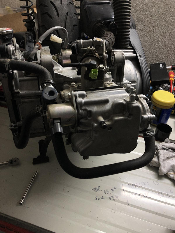

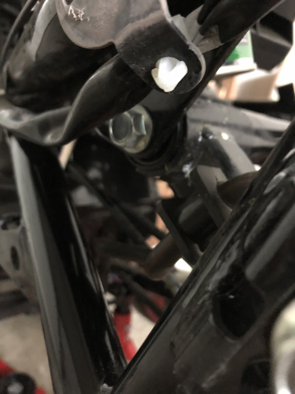

« Odgovori #273 : 13 Listopada, 2020, 09:53:56 »
Budem sve poslikao detaljnije.
Prvo mi je zapeo za oko ovaj motoric na poklopcu glave, na njega ide đek koji je povezan sa donjim dekom klapne.
Ja pretpostavljam da mu je to za VVA, zamicanje bregaste. Vjerojatno mu usteka  nekakav pin na klackalici.
Sistem hladenja isto zanimljiv, sa bypass ventilom koji valjda sluzi da se brze ugrije masina, takoder i tu se spaja dek jer vjerojatno temperaturu tu mjeri. Vjerojatno je sve dobro povezano zbog dijagnostike ako je neki dio u defektu.
Sve u svemu jakoooo mi se svida, masina se skine bez pola muke, pogotovo sada kad znam tocni di i kaj treba napravit.
Sad moram jos kiler maknut da zamjenim ventilator i da vidim pravu oznaku za fazu na magnetu, znam da ima na bregastoj al sigurnije je vidit na dva mjesta.

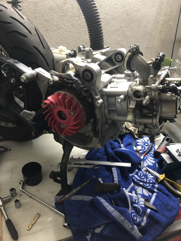

Spy photo!
Tu je sjeo TDR vantilator

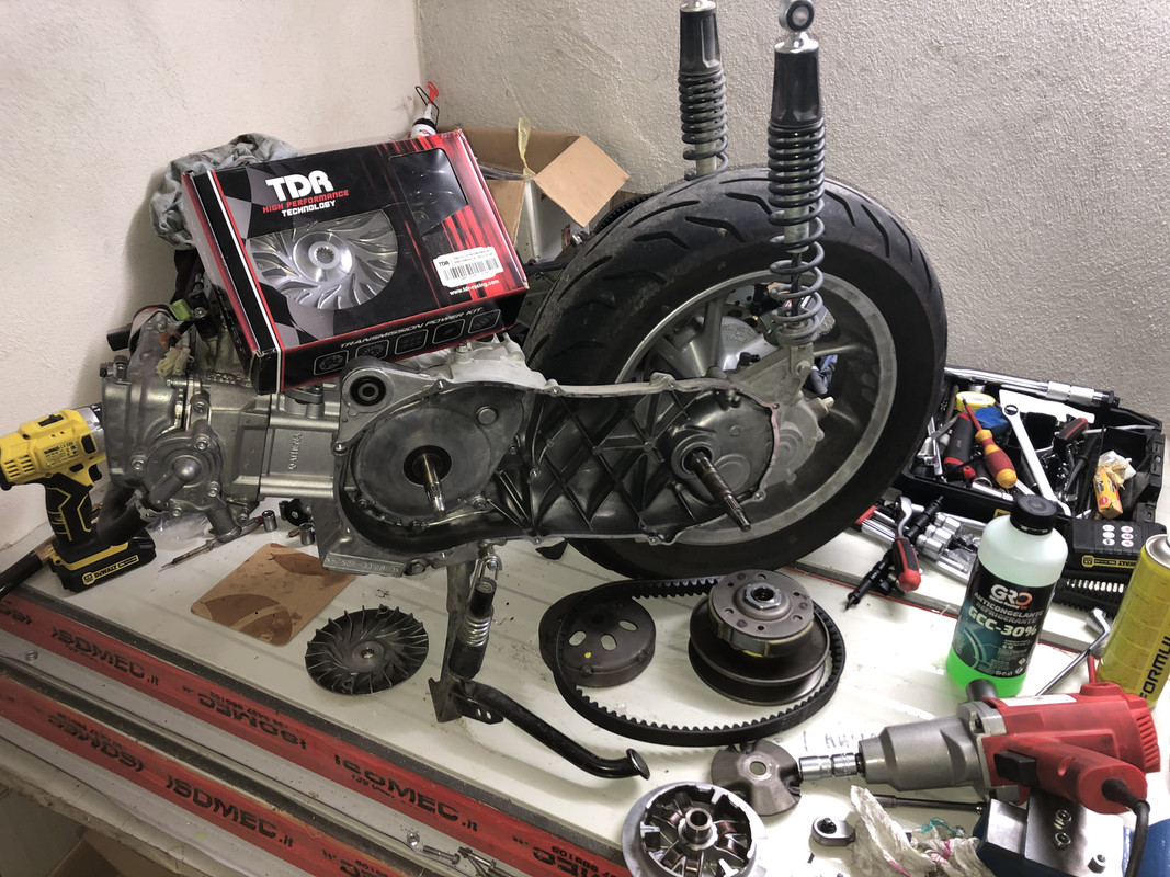

Masina kompletirana, sredujem odma prijenos na stolu.
Imam jos 100 slika al to cu kad bude sve gotovo.

A gle, uhvatilo se malo slobodnog vremena, kisa bila dosadna svako malo i reko kaj cu, odo u garazu;pospremat malo hahahha.
Hvatam se imbusa i skidam plastike, drugi dan je vec masina bila na stolu i eto.
