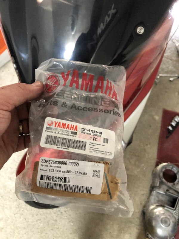

Otvorio prijenos nakon 2300km.
TDR i rolice kao novi, sve kao prvog dana ugradnje.
Remen je i dalje na 25mm.
Jedino sam stavio novi centralni i to original Yamahin, najbolje mi se pokazao u kombi sa TDRom pa sam odlucio novog stavit jer je stari malo poceo popustat.
Trenutno brojim 11400km

Opet gorim od zelje da probam jebenog Nmaxa. Udobniji ti je i zbog Bridgestonea, a ne samo zbog visine, to nitko ne dozivljava.
Jesi usporedjivao duzine oem centralnih opruga?
Odg: Yamaha Nmax 125 ABS TDR performance- - -> Japan Red
« Odgovori #163 : 05 Srpnja, 2020, 23:47:58 »
Definitivno je puuuuno udobniji za Brigisom!!
Centralni su isti u bocu, to sam odma gledao.
Hehhe mrale, druzio bi se ti vise sa Nmaxom da Matija nije iznenadno uskocio na Nmaxa hahahha.
