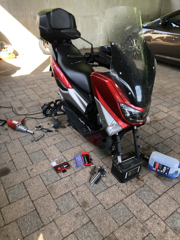

« Odgovori #153 : 03 Srpnja, 2020, 22:32:55 »
Stigle nove gume, Bridgestone Hoop BO3 i Batlaxx RST ali u drugim dimenzijama 120/70 i 140/70.
Kako se sada vozi, to je jednostavno bolesno dobro, savrsenstvo, a i produzio sam si prijenos 3% i sredio da mi sada tocno u bocu sat pokazuje gps brzinu hahaha

Kad se guma zaravna po sredini ode 2% prenosa dole  :laughing7:  Meni se to brutalno osjetilo na devetki. Serijski su 3.00-10 ja stavil 4.00-10 samo kaj su sad već treća sezona i zadnja je čelestonka
Odg: Yamaha Nmax 125 ABS TDR performance- - -> Japan Red
« Odgovori #155 : 03 Srpnja, 2020, 23:12:32 »
Hahha kad se podere bit ce kao standardna dimenzija.
Uglavnom, u ovoj dimenziji je set guma jeftiniji 300kn, osim da sam uzeo kramp od gume al zelio sam Sporty smjesu.

Kaj nisu to org dimenzije?
Stavio si prednju siru?
« Odgovori #158 : 04 Srpnja, 2020, 09:17:56 »
Prednja; prije je bila 110/70-13 sada je 120/70-13
Zadnja; prije je bila 130/70-13 sada je 140/70-13
Prvo udobniji je skut puuun k, a drugo vozi se krvavo, naginjes ga tolko da mozes rukom asfalt dotaknut  :yamaha: :yamaha:
A trece, drugi tjedan idem to upisat u knjizicu

Pa zato i pitan zbog knjizice. Ajde super ako se moze upisat :icon_thumright:
Jbt kaj nmax ima 13 cola prednju?
