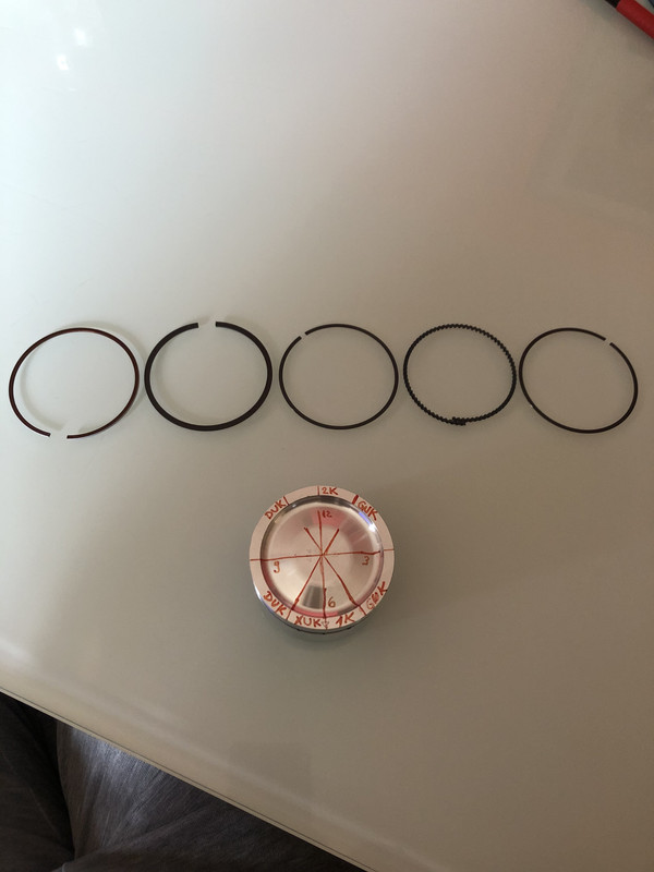

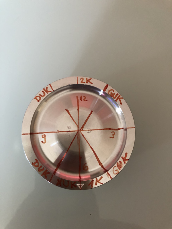

Odlucio sam si napisat po klipu da ne mislim kako se moraju montirat karike na klip, a i di moraju biti spojevi karika radi boljeg podmazivanja.
Strelica na klipu pokazuje na ispuh, znaci tu se montira spoj prve krom karike i expander uljne karike, kontra je usis i tu ide spoj druge karike i na toj strani se stavlja doljnja uljna karika i gornja uljna karika.
Uglavnom bez flomastera, karike se montiraju u podjeljcima od 120 stupnjeva sa nasuprotnom prvom karikom i exsp.uljnom karikom.
Kompresijske karike imaju oznaku N koja pokazuje gornju stranu karike.
Evo i dvije slike da se vidi, ako ce netko slicno radit pa da vidi

Prvi put vidjeh pet karika na jednom klipu.
Jel to normalno za tuning il je nešto extra.
Uvjek sam mislio jedna uljna i dvije kompresione
Odg: Yamaha Nmax 125 ABS TDR performance- - -> Japan Red
« Odgovori #234 : 19 Rujna, 2020, 18:46:14 »
I je,samo uljnu sklopis sam,pa budu 3 karike...
« Odgovori #235 : 19 Rujna, 2020, 18:48:21 »
Svaki 4t motor ima 5 karika, tj 4 + ova valovita. Bezveze ti je to okretat po napisanome jer vec nakon par km karike se same budu izokretale kak njima pase. Ja prvu okrecem spoj na ispuh, drugu na usis a ove tanke od uljne je skroz nebitno al obicno metnem jednu na jednu stranu drugu na drugu stranu bolcne i bas svaki put sve masine do sada koje sam slaga pa otvarao svima se karike okrenu i nisu ni priblizno onome kak ti slozis

Kad bi Danko sliko klip sa strane možda bi skužio
Uljna se ne moze sastojati samo od jedne karike jer bi se valovita ili tkz. expander karika spigala jer ona nije bas tako cvrsta kao ostale i onda bi naravno srkao ulje kao benzin, zato ima gornju i doljnju uljnu kariku da to sve drzi cvrsto na mjestu.
Znaci te tri karike idu zajedno u jedan utor na klipu, ajd budem slikao da se vidi, mozda ce jos nekog zanimat, a onda ce se i vidjet rupe po klipu za podmazivanje pa ce biti jasnije zato se karike moraju okretati kako treba.
« Odgovori #238 : 20 Rujna, 2020, 14:16:34 »
Kad bus skidao 125 klip dole obavezno poslikaj kak na njemu stoje karike, bus vidio da nisu ni priblizno okrenute kak moraju bit
« Odgovori #239 : 20 Rujna, 2020, 14:22:22 »
Budem.
Nego daj mi reci kako su stajale karike nakon demontaze? Kakva su odstupanja od montaze?
Jer to u pravilu nebi smjelo bit tako zbog kanalica na klipu.
