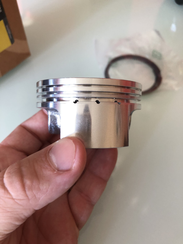

Bas me zanima kako ce stajat karike na klipu kad skinem 125cc cilindar.
Evo slike klipa ako kog zanima.

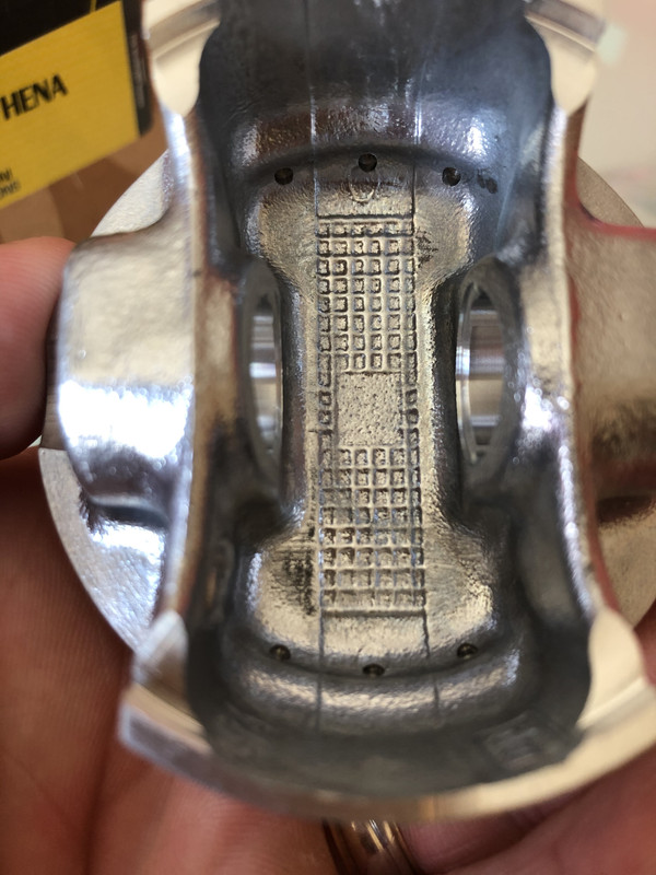

Kad bi Danko sliko klip sa strane možda bi skužio
Uljna se ne moze sastojati samo od jedne karike jer bi se valovita ili tkz. expander karika spigala jer ona nije bas tako cvrsta kao ostale i onda bi naravno srkao ulje kao benzin, zato ima gornju i doljnju uljnu kariku da to sve drzi cvrsto na mjestu.
Znaci te tri karike idu zajedno u jedan utor na klipu, ajd budem slikao da se vidi, mozda ce jos nekog zanimat, a onda ce se i vidjet rupe po klipu za podmazivanje pa ce biti jasnije zato se karike moraju okretati kako treba.
Sve jasno. Hvala!
