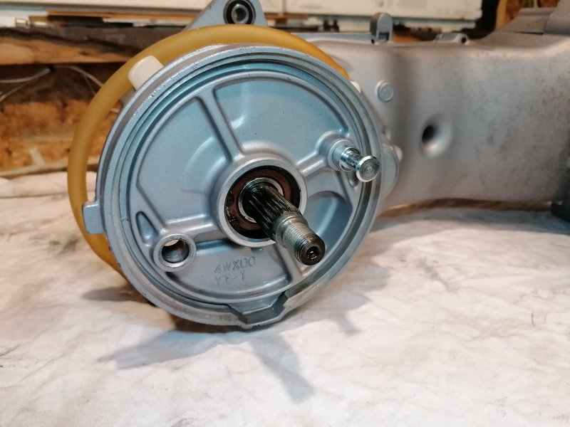

Ovdje se može vidjeti da ovo nisu blokovi poput klasičnog minarellia.
Malo sam istraživao te ispada da je ovo Yamahina mašina pod nazivom 4WX.
Jedina stvar što mi nije baš po volji je što su blokovi Made in Taiwan.
Izgleda jako slično blokovima od Aeroxa 100, volio bi vidjeti jedne blokove od stotke da ih mogu usporediti jedan do drugog.
