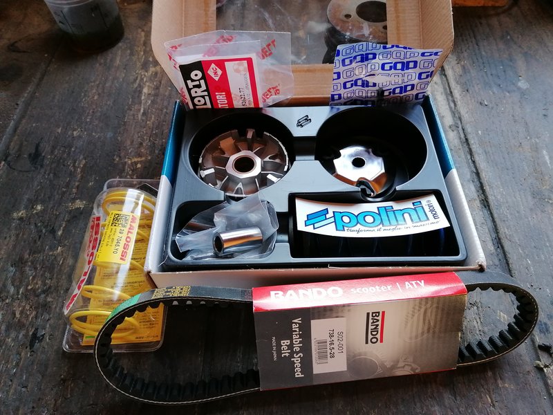

Zumu je ipak nešto dočekalo pod borom  :icon_biggrin:
Polini je toliko hvaljen za Minu da sam iz znatiželje najviše uzeo Hi speed i novi remen tako da bude spremno za toplije dane hehe.
Nadam se iskreno da će Bando izdržati malo više km od prijašnjeg remena.
Odg: Yamaha Zuma
« Odgovori #247 : 28 Prosinac, 2020, 19:10:18 »
Opa vidi prinovu  :totejapitamm:
Ma polini je zakon jos uvjek. I zuti centralni vidim. Znaci sve skolski odra%u0111eno.
A bandit ce posluzit nema dvojbe :dobraideja:
« Zadnja izmjena: 28 Prosinac, 2020, 20:43:30 matija84m »
Odg: Yamaha Zuma
« Odgovori #248 : 28 Prosinac, 2020, 20:32:42 »
Lijep kup dijelova, odmah na prvu zagolica.
Koliko ti je trajao remen? Ja sam muku mucio da predjem 5000km i da onda stavim drugi na mini. Te obicne mi je 70tka uvijek masakrirala, a kevlari bi izdrzavali :D

Da da Matija, sve kopiram sa foruma  :laughing7:
Šalim se malo hehe...I do sada sam vozio žutu oprugu jer sam jedino s njom uspio izbjeći rupe. Uzeo sam novu žutu jer imam osjećaj da mi je ova trenutna malo oslabila iako stvarno nisam nešto puno kilometara napravio  :dontknow:
Correctore - Uvijek je lijepo vidjeti tako nove dijelove na okupu, bez obzira na to koji bili haha ima neku čar ta novina  :icon_biggrin:.  Da budem iskren nisam ni napravio puno kilometara na prijašnjem remenu. Napravio sam možda 2500km sa tim remenom. Bilo je tu dosta štelanja, ganjanja i vožnje u dvoje tako da je možda i to uzrokovalo ubrzano trošenje remena.
Nadam se da će bando izdržati barem toliko koliko i prijašnji remen. To mi je taman za cijelu sezonu jer ne radim nešto previše kilometara općenito :)

« Odgovori #252 : 03 Siječanj, 2021, 00:19:20 »
To je to, provjereno dobra kombinacija ako se vozi serijska minarelli zadnja remenica. Ja sam to gonjao na Luni( dobro poznata tute na forumu) i ovaj Bando je duze trajao od Malossi kevlara koji mi je popucao tocno na dan skuter meeta u Zagrebu.
To je bila bas dobra i zahvalna masina, rado je se sjetim.
Odg: Yamaha Zuma
« Odgovori #253 : 03 Siječanj, 2021, 12:00:49 »
Nadam se i ja da će ovo biti dobra kombinacija. Vjerujem da bi trebalo biti dobro kad je mnogima radilo super i tebi na Luni također.
Dvoumio sam se duže vrijeme između Banda i Malossi Kevlara ali radi cijene i mnogih pohvala na forumu i izvan foruma uzeo sam Banda.
To što kažeš da ti je ovaj setup bio jako zahvalan mi se sviđa. Točno takav setup volim tj. takav setup mi je i želja tako da mogu voziti mirno bez brige kao i do sad :icon_biggrin:

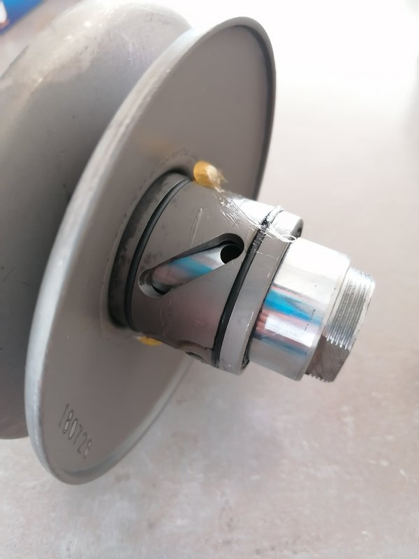

Poštar navratio opet... :icon_biggrin:
Odg: Yamaha Zuma
« Odgovori #255 : 12 Siječanj, 2021, 13:59:33 »
A to je ova putar-polutka s alija?
Odg: Yamaha Zuma
« Odgovori #256 : 12 Siječanj, 2021, 14:23:53 »
Ali dobro izgleda ovako nova :icon_thumright:
Linearna naravno :toothy10:

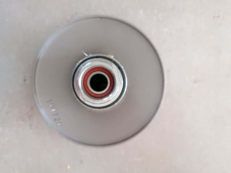

« Odgovori #258 : 12 Siječanj, 2021, 20:25:33 »
Da, sa Alija je polutka.
Ovako na prvi pogled ne izgleda loše niti mogu pronaći neku grešku na njoj. Lijepo se pomiče polutka i nema lufta.
Probati ću ju pa ćemo vidjeti valja li išta ovaj original kinez  :toothy12:

« Odgovori #259 : 12 Siječanj, 2021, 20:38:16 »
Jedino sto su krajevi kanala siri . Ali nezz hoce li to utjecat sta
Kao da su previse poglodani
