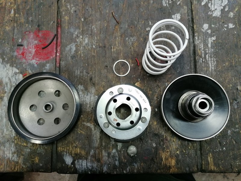

Trebala bi biti iste kvalitete ...
Najmekša komba federa je kad staviš od minarellija federe  neke najmekše iz seta, ili jednostavno ostaviš original Pia federe. Ja sam za start na 3500rpm ima ta Minarelli ako se ne varam i to je mekše čak i od originala bilo.
  • Postova: 1261
Odg: Yamaha Zuma
« Odgovori #441 : 02 Svibnja, 2023, 07:58:43 »

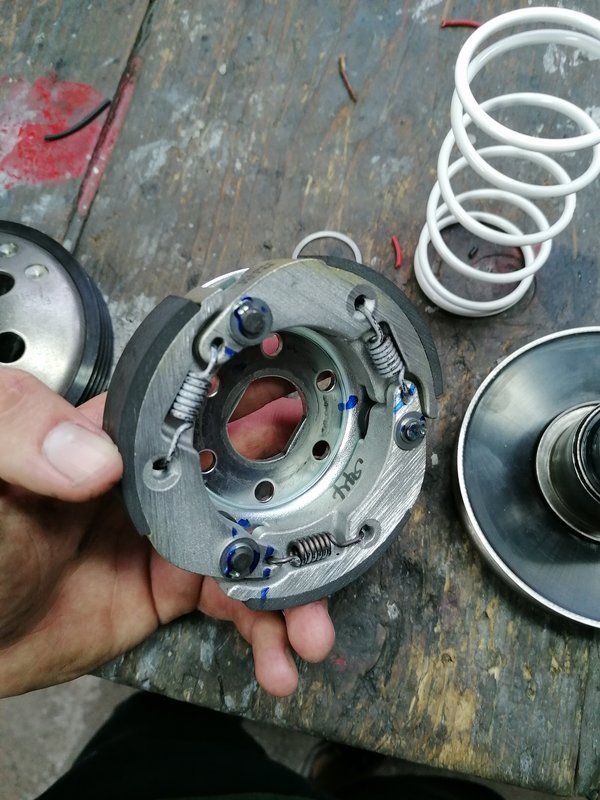

@mic Ja sam to OEM Piaggio kvačilo stavio na ovu novu mašinu, jer mi je kolega sa foruma preporučio baš zbog ovoga što je Dario napisao, da su voženi i na midrace-u bez problema. Novo ti dođe sa onim sivim federima, kakvi su na orginal kvačilu. Kvaka sa tim kvačilom je što su pakne dosta veće od normalnih Minarelli, i ne zahvaćaju zvono cijelom površinom, zato sam i mijenjao ono Polini zvono koje si spominjao,
Pogledaj na zadnjoj stranici u mojoj temi usporedbu tog kvačila, kako sjeda na Polini, Malossi Fly i Motoforce zvono.
Odg: Yamaha Zuma
« Odgovori #442 : 28 Kolovoza, 2023, 17:11:46 »
Ove sezone sam obnovio prijenos original Piaggio kvačilom, Malossi wingbell zvonom, Motoforce linearnom polutkom i Bando remenom.
Kvačilo je ostalo potpuno originalno nisam ništa dirao.
Srce zvona je potokareno 1,5mm.
Rub polutke je potokaren 1,5mm.
Napravljene su dvije podloške koje idu pod kvačilo. Jedna 1mm, druga 0,5mm te je na kraju iskorištena ova od 1mm tako da polutka ne udara u kvačilo.
Prijenos radi odlično, kreće jako dobro bez proklizavanja kvačila, zavrti kolo na šljunku ili glađen asfaltu bez problema.
Nisam se previše igrao sa štelom jer je skuter u pogonu svaki dan te sada ima 16 000km. Dobro se Athenin kit još drži...
Ubacio sam 9,5g rolice i serijsku centralnu i s time se jako lijepo vozi bilo to u gradu ili na dalje.
Čak smo se jednom uspjeli skupit Buddy_94, Challe i ja ove sezone, tu večer sam odradio malo preko 100km sa Zumom u komadu bez greške.
Dobar dio puta me Challe pratio sa SR 150, tu smo prosječno išli 75-80, nisam htio siliti Zumu previše.
U jednom preticanju Challe kaže da smo išli oko 110 po satu od SR, pretpostavljam da je to oko 100 gpsa.
Na samom kraju đira su Zuma i SR 150 stali na crtu iz zajebancije.
Sa Challetom kao vozačem Zuma je ispred SR 150 do 40-45 i tada SR 150 nestane ahah
Sa Buddy_94 na SR 150 pretiče me već na 25 i nestane iz vidnog polja u roku odmah.
U svakom slučaju Zuma dobro starta.

U tom điru naletili smo na dosta loše ceste i Zuma me ubila, kičma me bolila od nabijanja pa sam odmah dan nakon uzeo YSS amortizer koji mi se baš dopao jer se da lijepo nastelat, mekan je i dobro amortizira manje i veće neravnine.
5mm je niži amortizer od originalnog pa sam dobio ljepši položaj sjedenja, skuter cijeli je niži i vilica je pod malo opustenijim kutem sada.
Velika je promjena u načinu vožnje te puno ljepše ide u zavoj bez obzira na to što vozim ove padavičarske Michelinke.

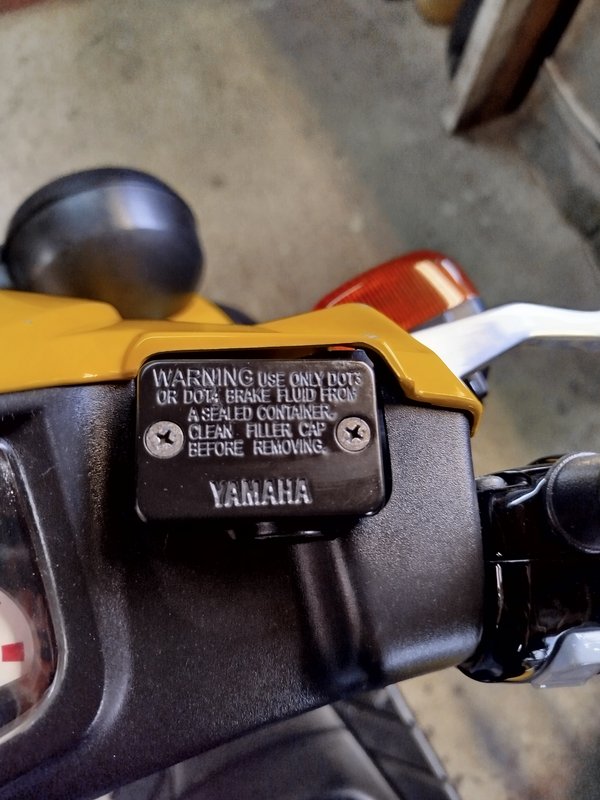

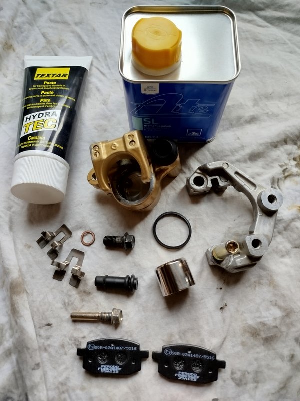

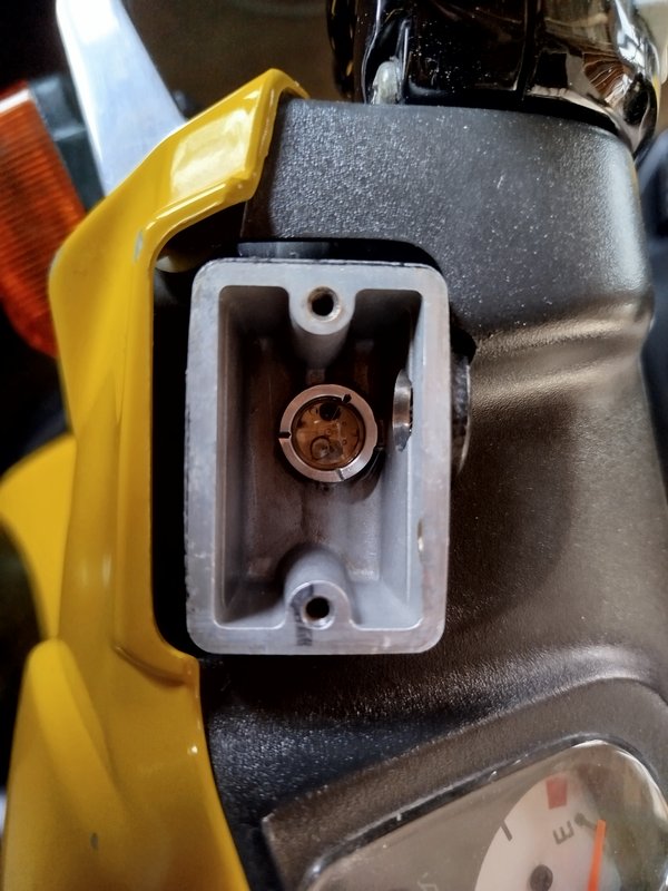

Išao zamijeniti pločice pa vidio da je kočioni klip hrđav.
Sve je izvađeno, klip ispoliran, čeljust puna taloga oprana.
Podmazano silikonskom mašću i sve vraćeno na mjesto s novim pločicama.
Poklopac posude ofarban i posuda izdetaljisana.

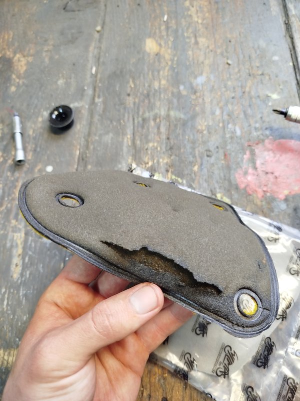

Filter zraka se malo raspao...
Sljedeće na redu su nove gume i to je to za ovu sezonu.
