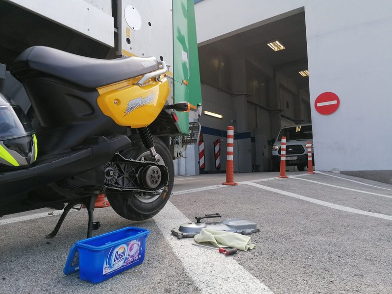

« Odgovori #414 : 09 Kolovoza, 2022, 15:09:14 »
Mali update...
Došlo vrijeme za tehnički, a ove godine nisam htio ići sa el. blokadom jer se to kod Zume nije pokazalo kao dobro riješenje.
Napravio prsten od 10mm za blokadu variomata i s tim sam dobio točno 43,5 kmh na valjcima.
Tehnički je prošao uredno, skuter je bez zamjerke, a dobio sam čak i par upita i pohvala dok sam čekao u redu.
Malo manje od 1800km sam napravio od prošlog tehničkog. Nije puno kilometara ali može se reći da se skuter vozi.
Ispitivač me pitao što radim kad me vidio sa ventilvarom u ruci i deklom na podu ali nije pravio problema.
Jedino je baš zaklao motor na valjcima.
Više puta je turirao i vrtio zumu u iberturažu valjda u nadi da će pokazati preko 50.
Blokada se naravno montirala dok sam čekao u redu i skinula se odmah pred postajom.
Pretpostavljam da je primjetio da nije serijala u pitanju, dao je pun gas kad je silazio sa valjaka pa mu je Zuma otišla malo u bok na sklizavom podu pa je nakon toga napravio dva kruga po parkingu dok kod drugih skutera to nije radio.
