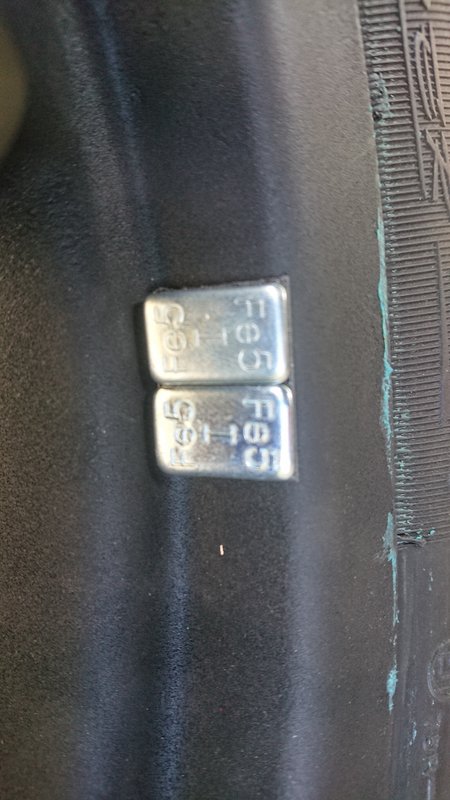

Ok, gume namontirane, uradjen balans. Stavio nove ležajeve u prednji točak, došao danas za zadnji točak. Spremno za montažu.

Kotaci se balansiraju sa montiranim diskom,moras ocistiti i dosjed di sjeda disk do aluminija.

najs... da... ako nisi ocistio di disk sjeda, mogo bi ti i tresti disk...

To za balans sa diskom nisam znao, niti mi je rekao serviser, a još se broje kao moto servis. Valjda neće biti u debalansu.  ??? Diskove sam već stavio, ali ću ih skinuti, pa očistiti lak na mjestima gdje naliježu.

Ne sekiraj se oko balansa, neces postici brzine da trese, osim ako su gume jako deformirane. Dugo nisam vidio gumu za suhu cestu, s tako malo mesa, neobicno, inace treba biti obrnuto. Al mogla bi dobro izbacivati vodu.

Za nove gume je normalno da skuter lakse pada jer nisu spljostene ni potrosene po sredini.
