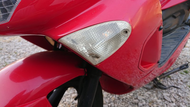

Desni žmigavac zijeva kao peš, sve nešto izvitopereno. Skinuo i sad mozgam kako da to uklopim kako treba.
« Odgovori #494 : 01 Lipanj, 2022, 22:42:01 »
kako ti stoji dok nije zasarafljen?
sjecam se da sam isto imao sex sa tim plastikama, ako ti ok stoji dok nisu sarafi gore, probaj malo necim prositi rupe, mislim da sam cak lemilicom topio plastiku tj rupe da glava ljepse udje i stisne mutavu plastiku
« Odgovori #495 : 01 Lipanj, 2022, 22:51:13 »
Baš kad zavrnem šaraf, gornji dio plastike zine cijelom dužinom. Razmišljao sam i ja o grijanju sa fenom.  :icon_thumright:
« Odgovori #496 : 01 Lipanj, 2022, 22:58:50 »
to je to, u sarafu je problem, tj u glavi jer ga ''izbaci'' onako kako ne bi htio
ima lijeka sam eto treba se poigrat, najbrze mi je bilo upalit lemilicu i prosirit rupu topljenjem plastike
fen ostavi zadnju opciju, ako si mislio cijelu plastiku ''prelomit'' :)
« Zadnja izmjena: 01 Lipanj, 2022, 23:01:20 igor.sb »
« Odgovori #497 : 01 Lipanj, 2022, 23:13:40 »
Sutra ću se baciti na taj dio gdje ide šaraf.  :hvalaa:
« Odgovori #498 : 02 Lipanj, 2022, 21:53:04 »

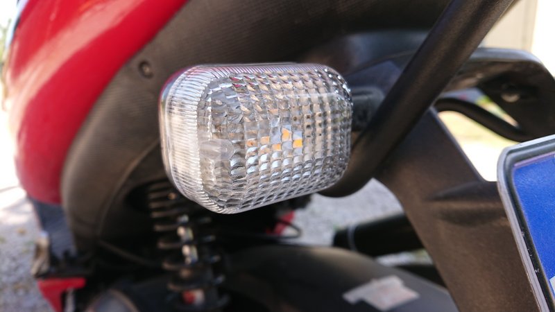

Obrusio sam dijelove na staklu koji nisu dobro nalijegali, malo smanjio glavu vijka i uvrnuo ga tako da drži napregnutim staklo prema unutra.
Sa zadnjim ću se pozabaviti tek kad nabavim odgovarajuće vijke, jer je uvrtano šta je došlo pod ruku, naravno, ne sa moje strane.
« Odgovori #499 : 04 Lipanj, 2022, 11:39:21 »
I zadnji namontiran, sad je kao novo.
