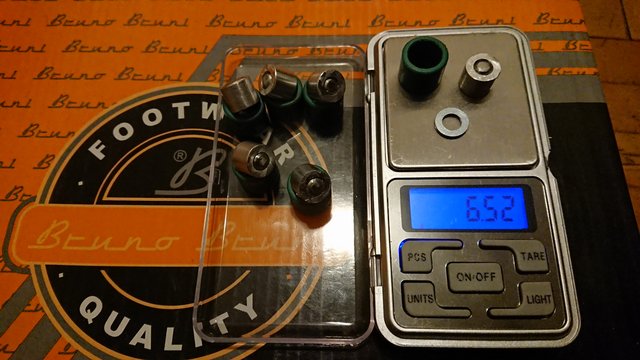

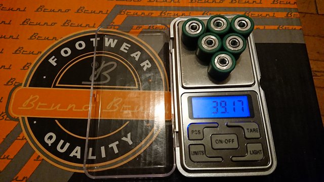

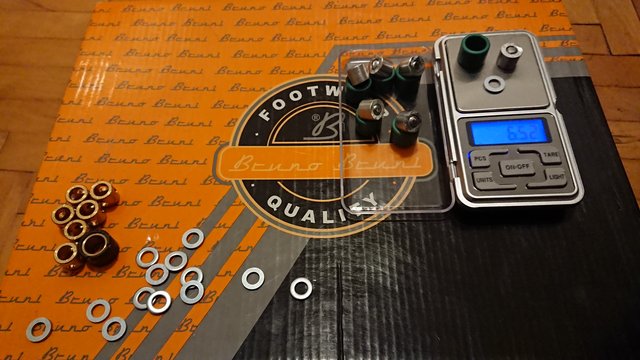

« Odgovori #389 : 07 Listopad, 2020, 22:36:32 »
Ovdje sam koristio gravirku za skidanje viška materijala sa prstenova. Inače ne može stati podloška. Još jedna improvizacija.
« Odgovori #390 : 07 Listopad, 2020, 22:48:14 »
Eh sad uzmi busilicu i izbusi ih bocno da se bolje podmazuju ;D
