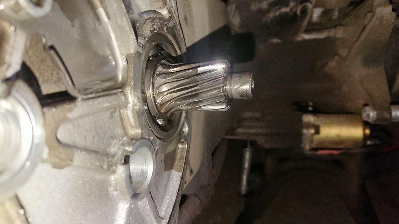

Uf ovo ne izgleda dobro.
Bojim se da ima stete vise nego izgleda na prvu.
Ajde otvori poklopac getribe pa ce sve bit jasnije.
Lezaj je najmanji problem.
Sa druge strane u poklopcu nema lezaj nego se vrti u aluminijskom poklopcu.
Ali izgleda da je nastradala osovina na dosjedu. Sve ces znat kad otvoris.

To ti je lako, zamjeni lezaj i dobro. Trebao bi i semering uzeti da to fino bude sve kompletirano. Obicno mu tako staze propadnu pa se jako klima. Ali tu bi mogla i osovina sekundara biti pojedena, to ces vidjeti kad skines.

Skinuo, uslikao.
Vizuelno i pod prstima čini se da nije osovina pojedena, iako ima luft kad se stavi u ležaj. Kad sam skinuo poklopac, jedan distancer se klizao po ulju, ne znam odakle je spao :icon_scratch:. Da li sa ovog malog zupčanika, pošto on ima već jedan ispod ?
Btw, ostali ležajevi su NTN Taiwan, čine se OK. Veliki na osovini polutki takodje, svi imaju neki neznatni zazor, u poredjenju sa ovim neprimjetan.
ležaj ću lako izbiti, ali naći drugi plus semering, to je igranka.

Distancer bi trebao biti na tom velikom sto ulazi u blok.
Dosta je semering urezao osovinu, al drzati ce. Ovo je bas od kilometraze stradalo, kod mene je lezaj prozujao jer smo divljacili kad smo palili gumu, pa je demontirali na cesti i onda se vozili na felgi, to jako stresira lezaj.

A lezaj kad izvadis probaj u trgovini kaja prodaje lezajeve pitat pa ce ti nac takav lezaj po dimenzijama. Nije to neki problem.

Našao sam ležaj u ovlaštenom SKF partneru. Oznake su 62/22/C3 SKF (22X50X14), 11 eura.
« Odgovori #428 : 30 Svibanj, 2021, 14:02:03 »
Nije to kanal za podmazivanje lezaja, nego je to kanal koji odvodi ulje iz getribe vanka kad propisa semering.
Uzmi fino lezaj s onom olasticnom zastitom i bit ce to dobro. Njega ces sigurno lakse naci nego iglicasti, jer ipak je to Morini pa ima malo specificne mjere iglicastog.

Da, sad vidim da sam ga naopačke okrenuo.  :toothy12:

Ma lupio dimenzije, jeste 12x16x16.  ::) Morao sam čak i turpijati unutrašnje zidove klipa kad sam mijenjao, jer se igličasti zaglavljivao.
Semering nema kupiti, barem ne kod mene. Vidjeću da naručim. Šteta da ga ne promijenim.
« Odgovori #432 : 30 Svibanj, 2021, 16:31:53 »
Bitno da si nasao lezaj.
Semering potrazi svakako. Ali ako je do sada brtvio i dalje ce za nuzdu bit ok.

Jutros otišao da kupim ležaj, a taj SKF je otvorenog tipa  ??? Donese mi teta i neki kineski za 2.5€, zatvoreni tip, uzmem njega jer ne znam gdje da nadjem SKF ili NTN. Sad pokušavam preko kolege da iskopam neki bolji, ovaj kineski ću ugraditi samo ako ne uspijem ništa naći.
Btw, ležaj na osovinu sjedne bez problema, rukom. Jel' to treba tako ili je pojedena osovina ?
« Odgovori #437 : 31 Svibanj, 2021, 13:44:45 »
Na osovinu treba ic lagano. Ali nesmi imat puno lufta.
Probaj izmjerit kolko je debela osovina i fi lezaja, pa ces znat o kojoj se zracnosti radi
