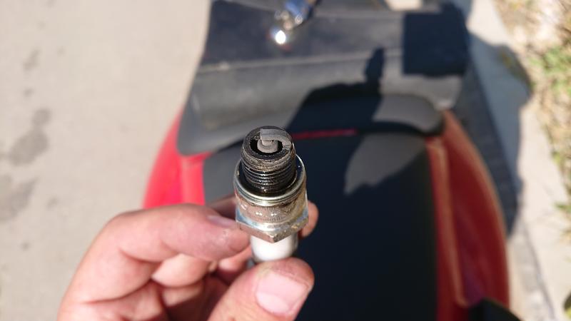

Svjećica nije neka radost, ali šta bi joj ja.
Znači dizna 65, vijak smjese jedan krug, lulica 18mm.

A svjecica opet cudna :dontknow:
Nema boju nikakvu
  • Postova: 1141
« Odgovori #168 : 15 Rujan, 2019, 16:52:23 »
Da li ima veze što ne pravim mješavinu ? Dok sam pravio, imala je ciglastu boju.
  • Postova: 4024
« Odgovori #169 : 15 Rujan, 2019, 18:28:36 »
Mrale sipaj crveno ulje a ne ono zeleno motulovo. Zato ti krivo oboja :P

Sipam Eni i-ride. Danas sam zbavio dvije boce, što je s' obzirom gdje živim fantastična stvar. Neću se zamarati sa bojom.  Ne guši se, ima snage, jedino opet nikako da uskladim ler gas.
Smjesa jedan i po krug, ler na 1800 (zagrijan agregat), kad pustim gas, malo se zadrži. Zavrnem vijak smjese, padnu na 1600, vraća brzo gas. Podignem ler, opet sporo vraća. Znači na 1500-1600 idealno vraća i daje gas. Ako pokušam više, sporo vraća.  :icon_scratch:

Pa kad mu podizes ler gas, davas mu i vise zraka nego goriva ocito, 1600 ler je dobro, tu ga znaci namjesti da fino hvata gas i da brzo padaju okretaji. A sad glavna dizna i boja svjecice tu stvarno ne znam sto bi ti rekao, probaj povecat glavnu za 5 brojeva pa vidi trokira li i vidi boju pa ces znat bar otprilike gdje si. Btw posto imas te kineske dizne, mozda je ta 65 i malo veca, nikad ne znas
