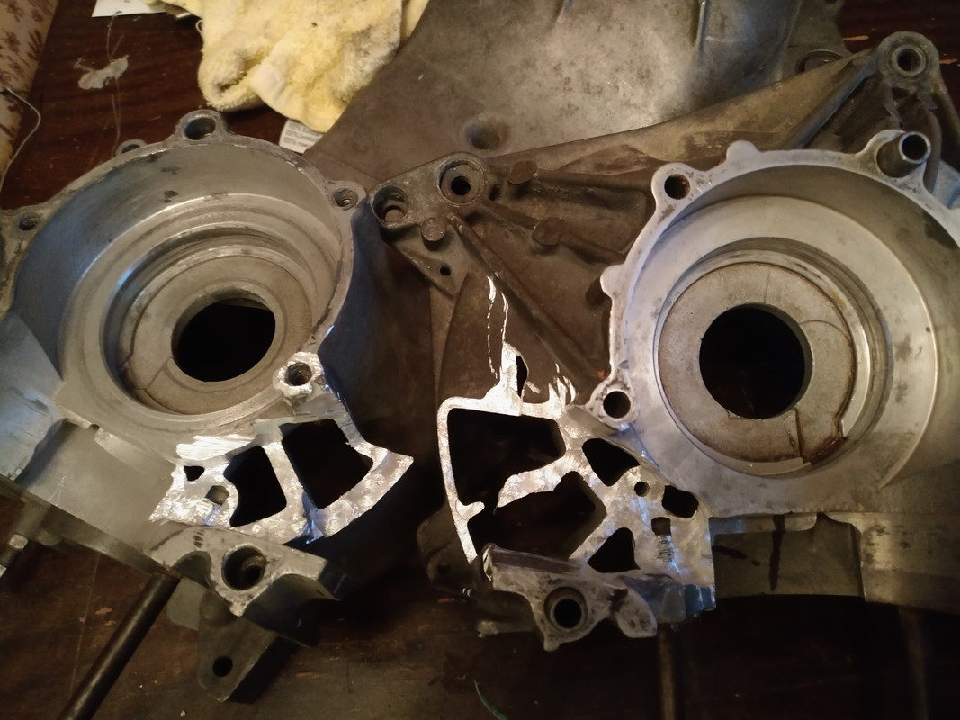

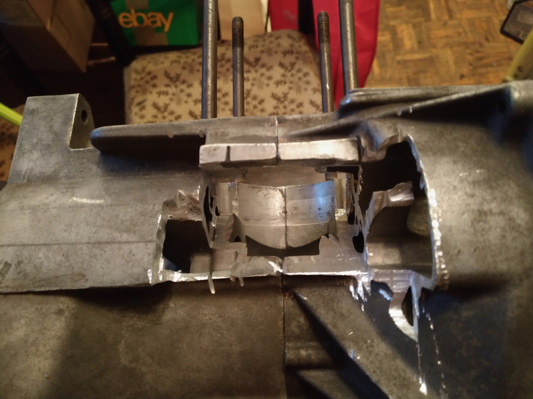

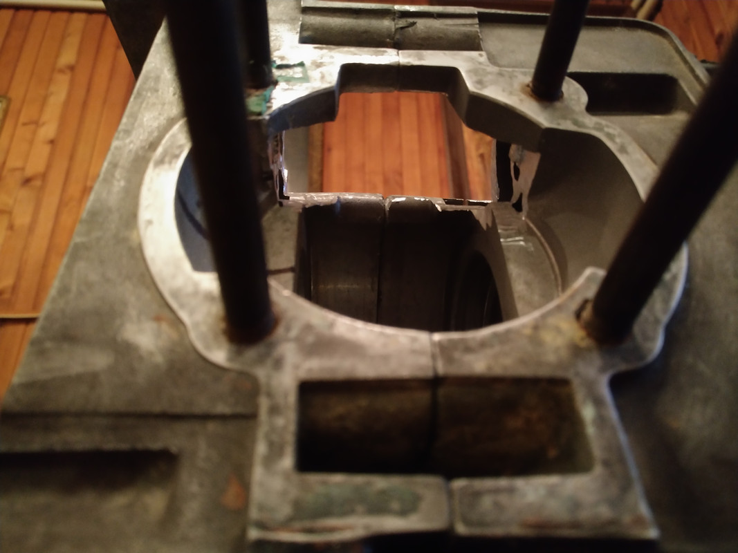

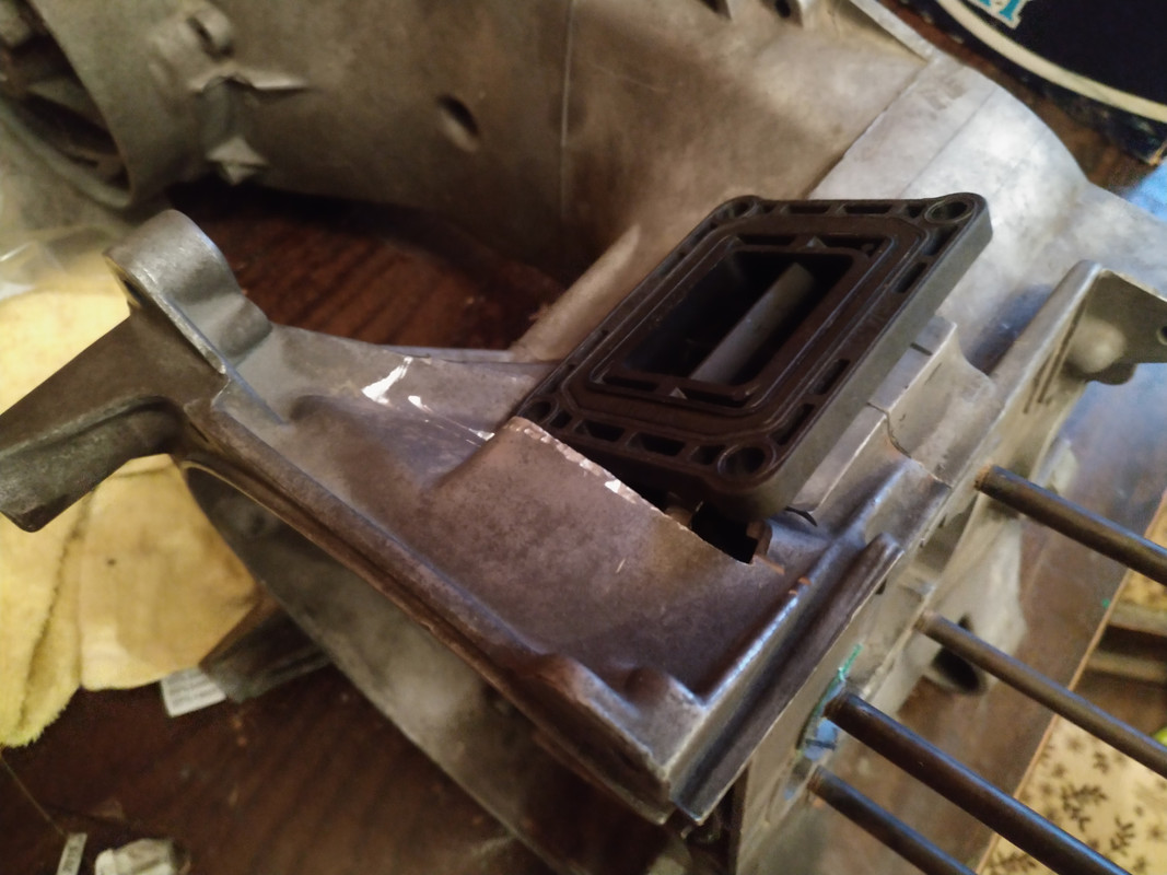

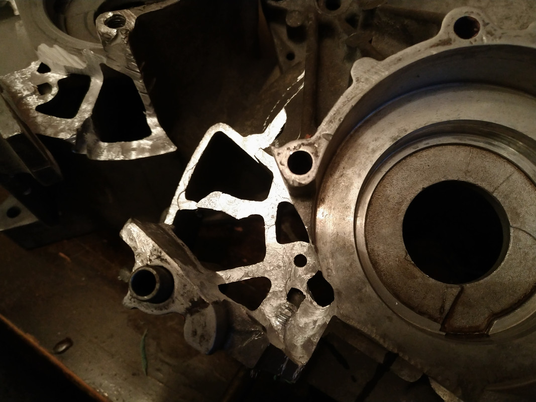

Danas sam zavrsio glodanje probnih blokova. To je to, usisne lamele se daju staviti.  :headbang:
Nema u sta nije probilo, od brezona za cilindar do sarafa za namotaje. Neka pojacanja su skroz prekinuta pa ce se trebati jako dobro poigrati oko toga da nebi blokovi pukli po pola  :o
Izglodat cu 3mm vise od dimenzije usisa i zavariti 3mm aluminijsku fino iskrojenu plocu preko rupa. Tako dobim dobru plohu koju ne treba previse ravnati a mogu ju sa svime spojit.
Trebat cu i ponovo preraditi airbox. Keihin 35mm je nesto veci od ovog Della pa ce biti pravi izazov ukomponirati sve ali slozit ce se  :icon_thumright:

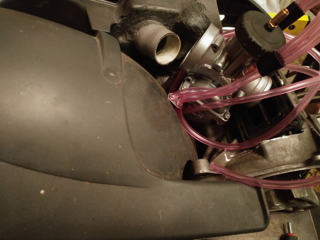

Frga je tu, Keihin air striker 35mm. Fitment skoro nemoguc, ali nasao sam mjesto i kut za njega. Samo ne smijem zeznuti kod izrade prirubnica, ako i malo fulam kut nece stat sve na svoje mjesto. Ovo na slikama je cak i kriva pozicija, malo vise pod koso stoji ali ne mogu ga tako slikat.

Jel mi moze netko objasnit cemu trpanje airboxa na ovoliki karb?Buka dobivena s gljivom?Pa malo otvoreni airbox se cuje ko gljiva,kamoli raskopan do boga za 30+ karb...Uozbiljite se i dajte tim skuterima da disu s gljivom,tak i onak bu se dero s hornetom  :headbang:
Offline BP
  • Postova: 319
  • Moj Skuter: Runner 180
  • MojSpuh: Pipe Design Hornet
Odg: Runner 180 by BP
« Odgovori #297 : 08 Veljača, 2019, 21:31:38 »
Mogu ti ja objasnit, svoju stranu. Ja to tako zelim.  A s obzirom da usisni protok nije konstanta, za ono što ja želim od skutera je bolja opcija nego gljiva.
