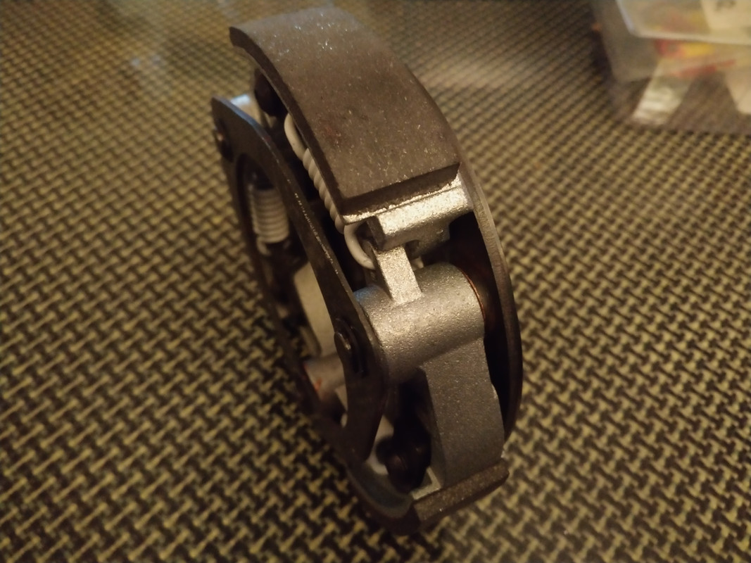

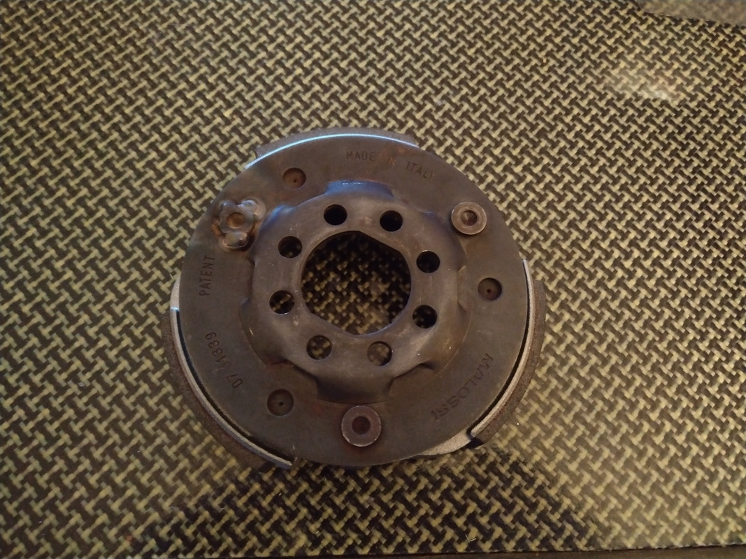

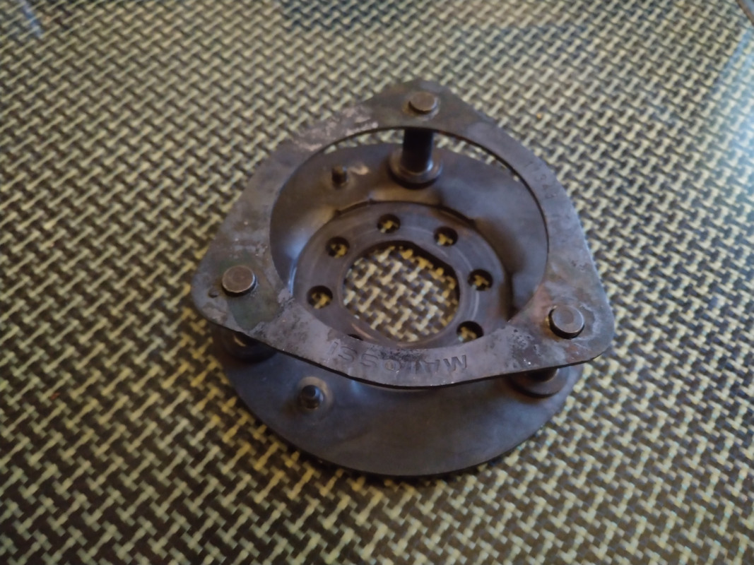

Delta je bila skroz za k, doslovno nista na njoj nije valjalo  :toothy12: Tako da sam uzeo nove pakne i skupa s njima stigao je i Malossi 14/43 sekundar.

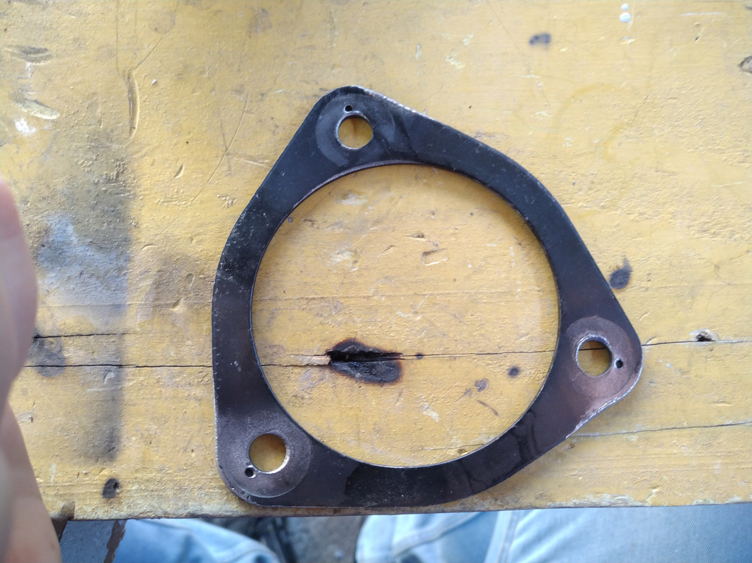

Vanjski prsten na delti je bio razlohan na rupama.
Zavario rupe, izbusio nove i zakalio koliko sam mogao zacrvenit, ne bas puno ali ipak je nesto tvrde. I sad sjeda na pas mater gore, cak i malo preknap.  :icon_thumright:
Jedna od osovinica se lagano klimala i vrtila. Tako da sam i to zavario, uspio ga nariktat da na subleru pokazuje identican razmak izmedu sve tri osovine  :glasses9: :frajer:

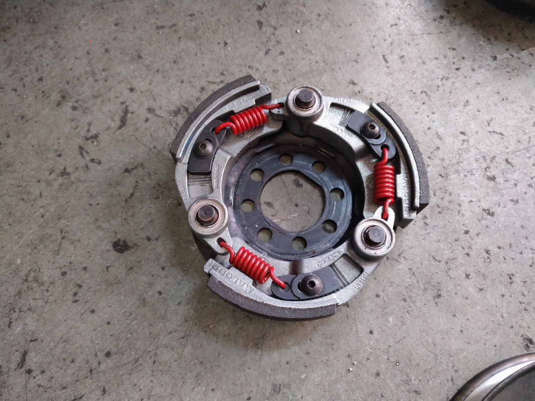

I sklapanje
Nemam utege za stelanje proklizavanja, tako da sam osuden na maksimalno proklizavanje kuplunga dok ne nabavim utege. I za prvu stavio bijele federe, na najmekse podešeni. Ciljam na nesto raniji i laksi start bez trzaja i mozda je ovo overkill mekano. Ali vidjet cemo sta ce rec kad se proba.
Deltica sklopljena, spremna za klanje  :headbang:

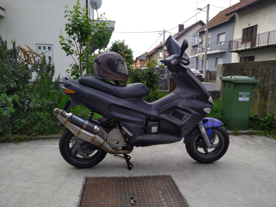

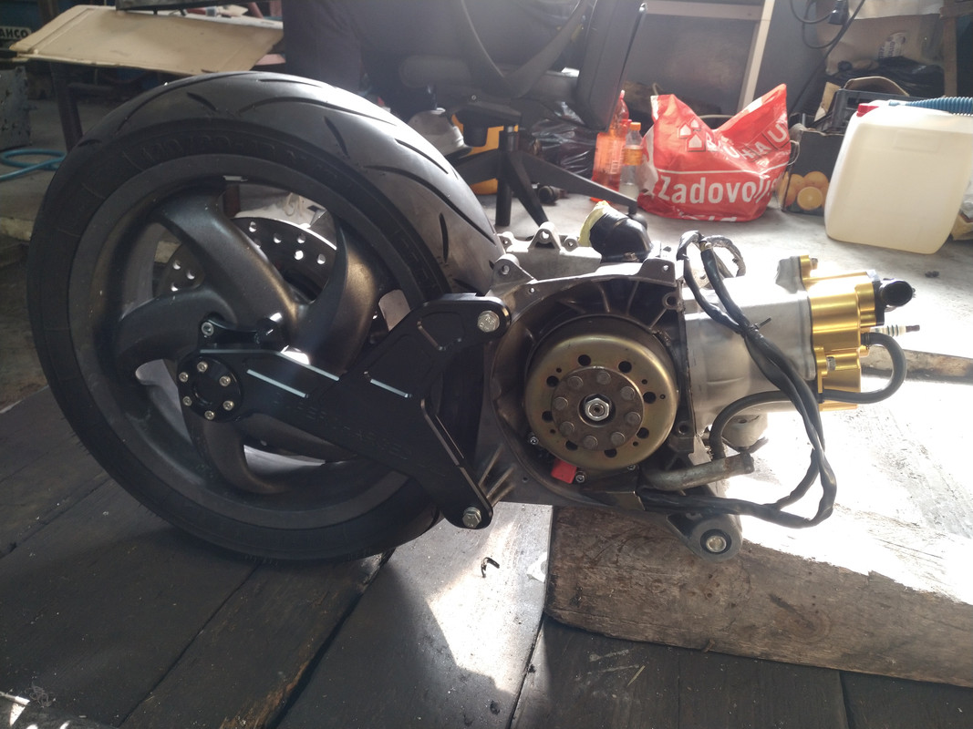

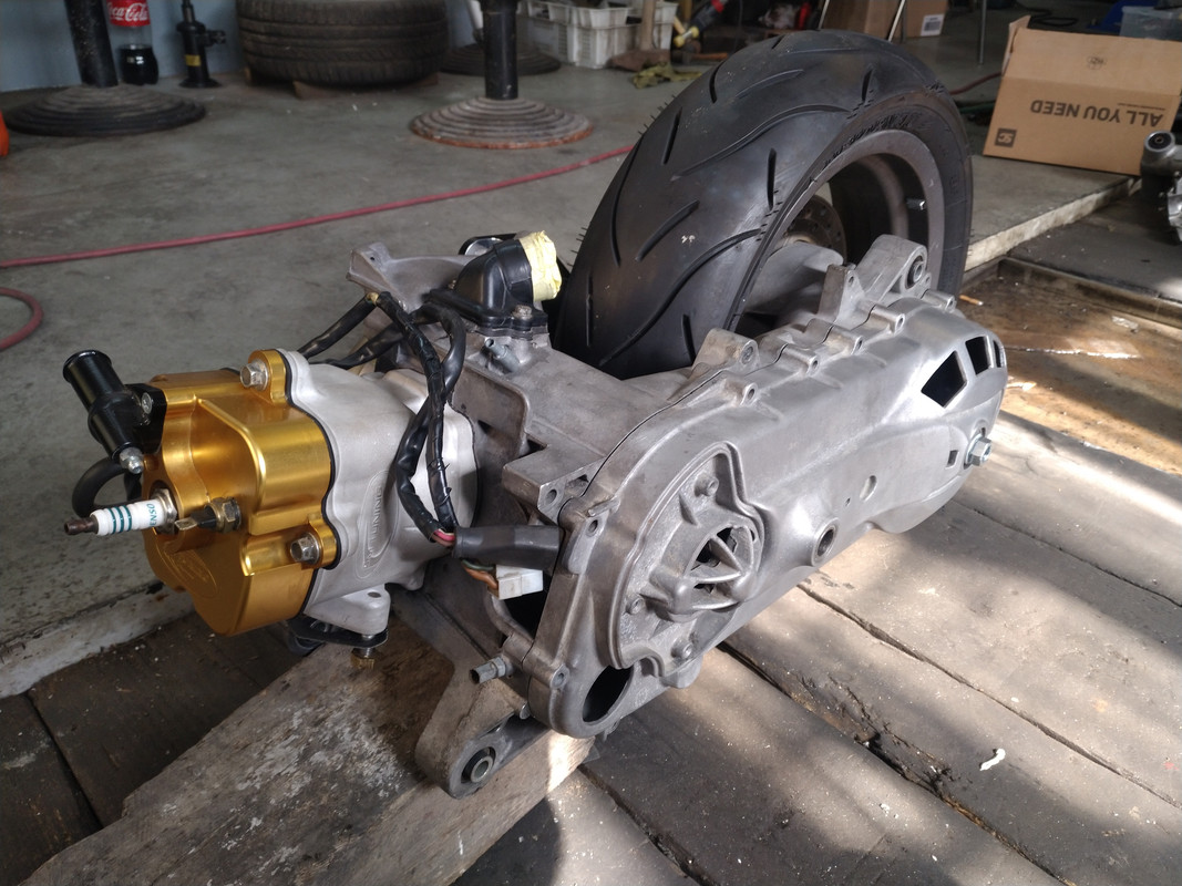

Masina sklopljena, stavljen je cilindar koji sam imao. Sada prilagoden za 55mm hod, a trenutno imam 52mm hod. Znaci doslovno kontra situacija od prosle. Nikako imat uskladeno sve jbg. Ali je bar posteno naturpijan. Ispuh je na maksimali, moram vidjeti koliko ispada kut na ovoj radilici ali mislim da je oko 192-3 stupnja. Ispuh je gađan po tranferima za 55 hod, tako da sada transferi ispadaju niski i mali. Mozda i to jos lagano odradim, dobro ce doci i u varijanti sa 55 hodom.

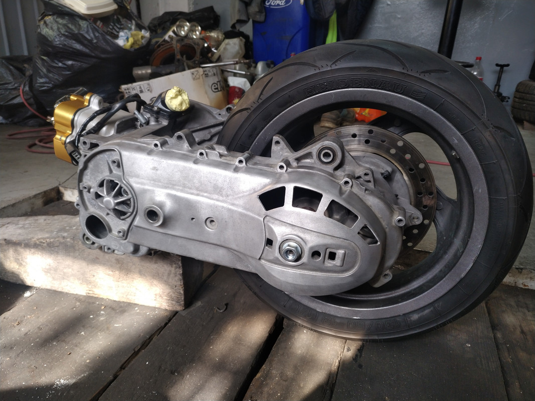

Sastavljena getriba sa Malossi sekundarom. Natoceno novo Motul ulje i kako uvijek govorim da sitnice cine razliku namontirana je nova matica i osigurac matice.

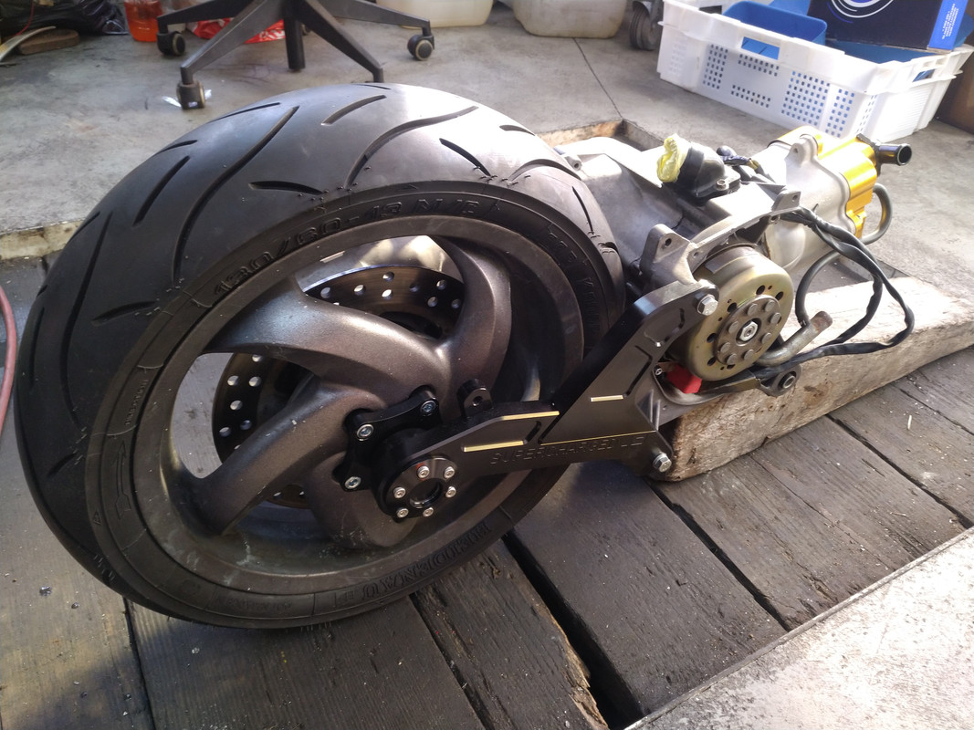

Namontirana masina na ramu

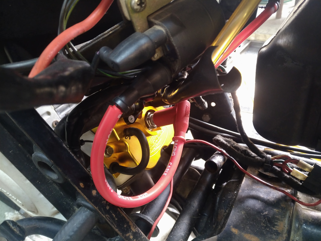

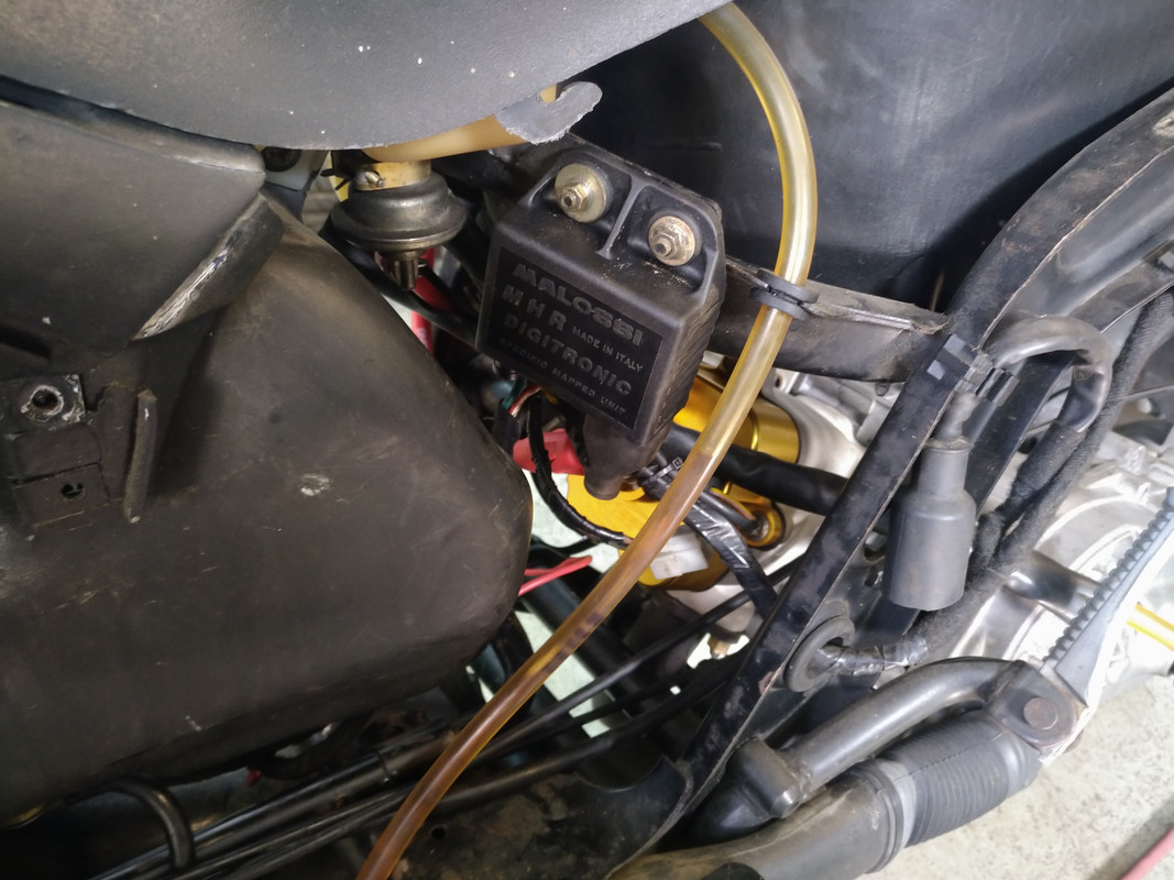

Zamijenjena je vakum pipa, imao sam novu i iako je stara bila oke stavljena je nova. Malossi CDI, NGK racing kabel...

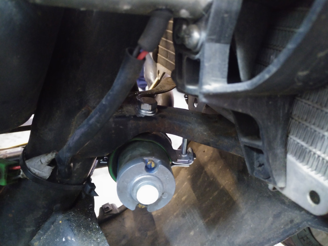

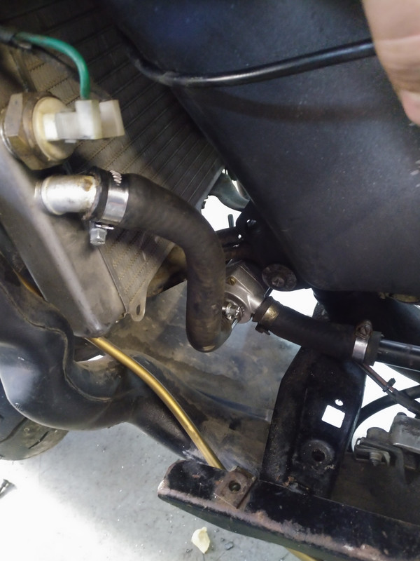

Namontirana elektricna pumpa vode. Imao šelnu taman promjera i pozicija je ispala originale verificare  :headbang:

To je to za sada, laganini stelanje i gas... Do iduceg javljanja, pozdrav! :)

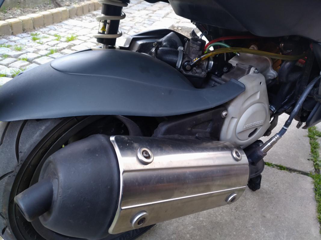

« Odgovori #370 : 02 Svibanj, 2020, 10:10:39 »
Cilindar je skinut nakon tjedan dana, nije to nikam islo…  :laughing6:b Pa sam krenuo u portmap analyzeru peglat portmapu, nakon par dana igranke sa analyzerom dobio sam nesto i reko ajmo, brusi...
Tako da je cilindar sad grdo nabrusen, analyzer predvida snagu od 41.5ks na 10400 okretaja. To naravno nije realno jer sam na serijskom usisu i dell 25 frgi, ali perfomanse koje sad imam su jebacki dobre. Dobio sam sto sam htio, kida, trga... Malo me muci prijenos i klipic na karbu pa sporije ude u rezonancu, ali kad ude u rezonancu uz sve napore nemoguce je zadrzat prednji kotac na cesti.  :headbang: :headbang:

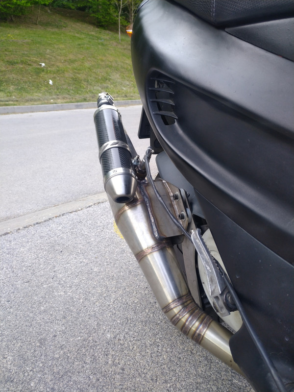

Shodno tim cilindrom vise nije bilo smisla voziti ga na serijskom auspuhu, tako da je i PD namontiran i ostaje gore do daljnjega.
Delta je trazila malo jace opruge da bi to uopce moglo krenuti

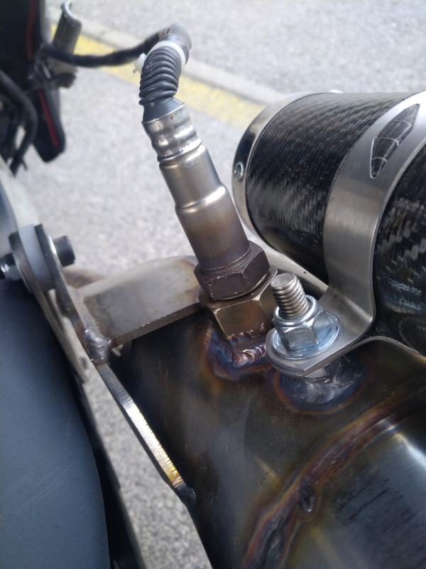

Te sam i na PD-a zavario maticu za AFR sondu kako štelung nebi bio pogadanje. Uopce mi se ne stela na "staromodan" nacin, ovo je toliko precizno i brzo da je sve ostalo gubljenje vremena i opet ne znas tocno di si u srednjem spektru, i najmanja promjena na igli nosi jaaaako puno na AFR-u a vrlo malo se manifestira kroz osjecaj i performanse.
Sad je nova igranka, a to je dobit prijenos da radi cim bolje na tako jakom cilindru. Sva snaga je visoko u okretajima i trenutno vrijede neka druga pravila nasprem bacvice, meni je to malo novo pa uzima vise vremena. I vidim da imam potrebe za jacim centralnim, ostaje mi Bettella koja je jedini jaci od dugog polinia, nadam se da ce feder stici iduci tjedan. A nebi bilo lose i koji remen nabavit pa se igrat sa raznim varijantama  :icon_thumright:
Pozdrav  :hello:
Odg: Runner 180 by BP
« Odgovori #371 : 02 Svibanj, 2020, 11:13:42 »
"Uz sve napore nemoguce je zadrzat prednji kotac na cesti". Najjaca mana! :D
Osim sto cujes i osjetis stelung smjese, s AFR-om doslovno vidis sto radis, to je brutalica.
Jos si trebas nabavit takvo sto za prijenos :D

« Odgovori #376 : 02 Svibanj, 2020, 16:42:03 »
Bit ce i za prijenos nesto šta će uvelike olakšati stelanje, ali ne stignem to napraviti u nekom kratkom roku. Hehe, sve mora bit logirano  :headbang: :icon_thumright:
Danas sam dosta toga popeglao, već sam jako blizu.
U kretanju me najviše jebao klipic na frgi koji je bio pre siromasan, taj klipic mi je na bačvi bio potpuno u redu i stelao sam njegov spektar sa iglom i ler diznom. Sad na rezi klipic utječe na poziciju gasa s kojom se vozim kad sam u prometu, kako je bio siromašan morao sam ga preletit sa mrvu više gasa i tu je već motor divljao. Šta god radio, nikako ga postelat diznom ili iglom tako da sam smanjio konus sa tekućim aluminijem.
Od probe sa sondom ništa jer je krepala čim sam izašao iz dvorišta  :laughing6: ali sad bar normalno i polagano krenem. I mogu mirno ući u rezonanciju da motor ne divlja ako ne želim... Predobro ga je drzat u rezonanci sa full malo gasa, kad otvorim gas do kraja dešava se instant ispaljivanje.
Bogecu treba promijeniti nadimak, ne stoji mu više, kolko god da je rashartan na plastikama   :laughing7:
