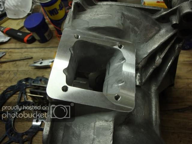

Danas je na programu bio mali blok.
Izrezao plocicu od 5mm da zatvorim rupe
Malo je zeznut pristup i ne mogu sa druge strane zavarit blok za plocicu. Izrezao kanale tamo di je resetka od bloka da bi sve bilo spojeno kako treba.
Na kraju je to sa plocicom ispala mala zajebancija, kanali su trebali bit puno siri da udem unutra pa je pitanje dali bi to bila plocica ili komadici. Mozda da sam samo gradio materijal i po malo zatvarao rupe bilo bi bolje ali dobro je, sve je primilo ali odozdo nije onako fino zaliveno.
Pobrusio na grubo
Jos jednom prevario skoro sve jer sam probio kod brusenja na jednom dijelu. I fino poravnao sa aparatom da imam cim manje brusenja, nemam sliku jbg.

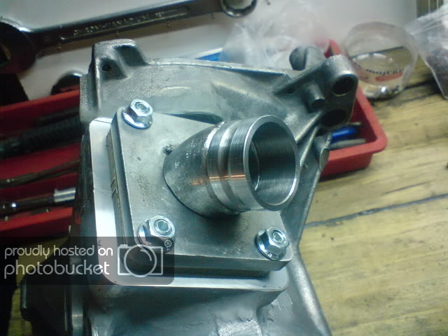

Imao sam neki komad kvalitetnog aluminija, 14mm debljine. Reko savrseno ce posluzit za flandu i da poveze tj pojaca blokove u tom dijelu.
Ali bio je izglodan kao nosac za vanjsku pumpu ulja na autu i falilo je debljine na jednom dijelu. Zapunio varenjem da dobijem na debljini, kad se izbrusilo i odrezalo ni ne kuzi se da je vareno :)
Flanđa na malom bloku zavarena, te izvana na grubo izbruseno. Moram jos iznutra flandu povarit i sve na finjaka izbrusit.

Zavario i unutarnji dio, pa sam spanao i grijao ovaj prednji dio prema van jer se izbacio kod varenja. Dobio ga u picinu dlaku :)

Mali blok je opet pobjegao, tj tjedan dana kasnije idem probat spojit blokove i nejde, fali pola mm i ne mogu se spojit... naspanao opet, grijao i sad je dobro. Unistio prednju stranu kod grijanja, necistoca u materijalu otvara rupe non stop. Ali kad se uredi nece se ni poznati.
Zavario flandu usisa na veliki blok te se opet bacio na brusenje. S obzirom da sam na dijelu di se blokovi spajaju ostavio malo vise materijala blokovi mi na vrhu zijevaju i ne mogu ih fino izbrusit iznutra dok to ne rijesim i ne budu potpuno spojeni. To ovih dana ide na strojnu obradu i onda nazad na fino brusenje iznutra i izvana, pa onda opet na strojnu obradu da poravna flanđe za usis i cilindar. Procedura jbt kao da ce u svemir ici  :laughing6: :laughing6:
