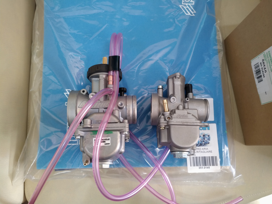

Kićo je fakat velik, jucer smo usporedili sa Polini pwk 30 od clana Apriliatop. Na slici je jos i mala razlika, pun k je veci karb od 30ke.

Majke ti kolki  mikser smjese  :notworthy:

Super projekt samo bih htio reći da neznam kakav cilindar misliš imati za ovoliki karburator? To je jako puno juhe  :laughing7:

Kad se uopce planira prvi meet? Da si neki rok napravim :)  Pomalo su se ljudi pokrenuli, ima dosta 180ki sto se slazu ili su frisko slozene. Steta da se slabo pise o tome, ali evo pohvale za one koji pisu  :icon_thumright:
Bit ce fina zajebancija sa stelanjem prijenosa, jos pogotovo sto nemam bas nekog iskustva. Treba rentat dyno na sat-dva i dobro se pripremit sa rolicama, federima, remenjem. Naci najvišu krivulju na kotacima i tad bi trebao najbolje ici. A za postelat frgu se ne bojim, WB sonda i Apriliatop. Dalje nema :D
nrgmc2tuning, PM 172 bit ce uploadana portmapa. Dugo sam razmisljao sta uzet, pitao ovdje, pitao drugdje... Neka racunica (od Jenningsa ako se dobro sjecam) kaze od 28-40mm. A gore spomenuti software 34mm.
Na kraju ce se opet sa diznama ciljat zadana smjesa, ali bez ikakvih siromasnih pozicija gasa. Tu ce airstriker nadam se odradit svoje. Ovo je najmanji airstriker a za "metering rod" fergazer nisam imao novaca jbg.  :)
