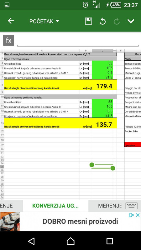

Skuter je slozen, ostaje bogec do daljnjega  :headbang:
Hvala Sukosan, nasao Jurcu, bio je od pomoci :)
Uglavnom, Jasil 55mm sa 105mm klipnjacom (to sam cak i fulao, trebao sam ici na 110mm klipnjacu). Lagano portani blokovi. PM prostreet 2 kit. Timinzi diraju prednji kotac koliko su visoki zbog hoda. Imam 1mm distancu za glavu ali nisam imao racunicu za omjer kompresije dok sam to narucivao tako da ipak trebam 2mm distancu i onda su timinzi opet "nabrijani" ali prihvatljivo.
To sve rezultira da skuter zapravo ide slabije nego prije hahahaha, ali ajde poslije 100 je ipak nesto brzi, ne uspori na 120 nego nastavi dalje vuci
Hvala Dariu na pomoci oko sklapanja motora. Bilo je svasta, rastavljala se masina dva puta, peh za pehom se desavao. Dva puta probili dihtunzi ispod cilindra (jer su dva). Jednom su se citav cilindar i blok napunili antifrizom, jednom su probili gore na boost kanalima. Pa sam ne racunajuci da je sa vecim hodom kompresija dosta veca, razbio dva seta lagera u jedan radni sat motora. Ima i moja greska sto nisam vjerojatno dobro odkocio radilicu kod ugradnje lezaja, ona se meni lagano vrtila, ali ne bas 10 slobodnih krugova nakon sto ju rukom zavrtis.. meni je tipa 3 kruga napravila..
A napravio komplet blueprint motora osim racunice kompresije jer je trebalo komoru na glavi izmjerit. Gospodin Dario je to opravio i ako se dobro sjecam sa tvornicki preporucenim squishom sam imao 1:16 kompresiju  :laughing6:
Tako da se to slozilo sa 2.5mm vecim squishom od preporucenog i 1:12.9 kompresijom. Sad je to oke, ali nije to to, auspuh i timinzi su totalno neuskladeni.

Nego Dario me pospotao za slike pa da updejtam,
Trenutno stanje timinga, ustvari za oko 0.2 su visi jer je C 0.55.

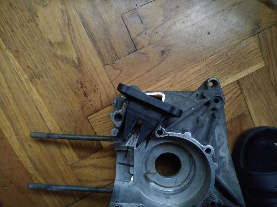

Znaci nabavio blokove, zracno hladenje, matica van. I gruntam sta cu, dali ih samo preslozit na novo i posvetit se cilindru ili ih modificirati za puno prikladniji usis. Gdje god zavirim u tuning Piaggio 125/150/180 2t masina spominje se vrlo mali usis koji je vrlo slaba tocka motora.
I padne odluka. Veci usis, veci fergazer da bi u kompetu sa portanjem cilindra to konacno bilo TO!  :notworthy:
Ali koji usis, pretrazio cuda, nakon par dana aktivnog kopanja po guglu nadem nesto sto mi otprilike odgovara. Logicno, vforce obavezno :) i nebudi lijen sibnem mail Moto Tassinariu. Bla bla, par mailova kasnije zavrsili da mi za moj motor po specifikacijama ipak odgovara malo drugaciji reed. Husqvarna CR125. Poslali mi pojednostavljeni nacrt, prenesem mjere na blokove, vidim pase ali uz grdu modifikaciju. Narucio i neki dan stigao, Vforce 4 :)
Usporedba sa originalnim reedom
Danas ujutro malo kopao po jednim puknutim blokovima sta imam sastrane, ajme sljake. Nemrem s nicim pametnim prici a da skida brzo jer ima pun k materijala za skinut. Mozda skemijam glodalo na stupnu busilicu kad cu radit na dobrim blokovima. Bit ce osjetno urednije i lakse cu pokrpat rupe.
No bitno je da usis stane, brinulo me malo da koliko god sve premjerio da ipak nesto nece pasati tako da mi je malo pao kamen sa srca :)
Moram jos dati napraviti flande, jednu koju cu zavariti na blokove a drugu za prirubnicu za fergazer.
Usis je nastiman pod kutem da mu vertikalna os gleda direkt prema "rampama" za preljevne kanale. Sto je ustvari super, jer ne moram raditi jako koljeno na prirubnici.
Tu sam ga malo preduboko gurnuo (navika jbg  :toothy12:), zamisljen je da stoji jos jedno 10mm vislje.
