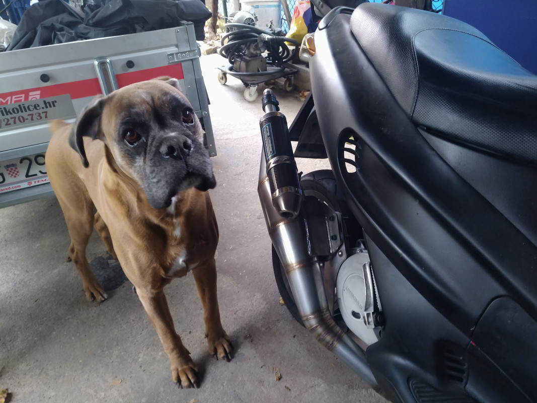

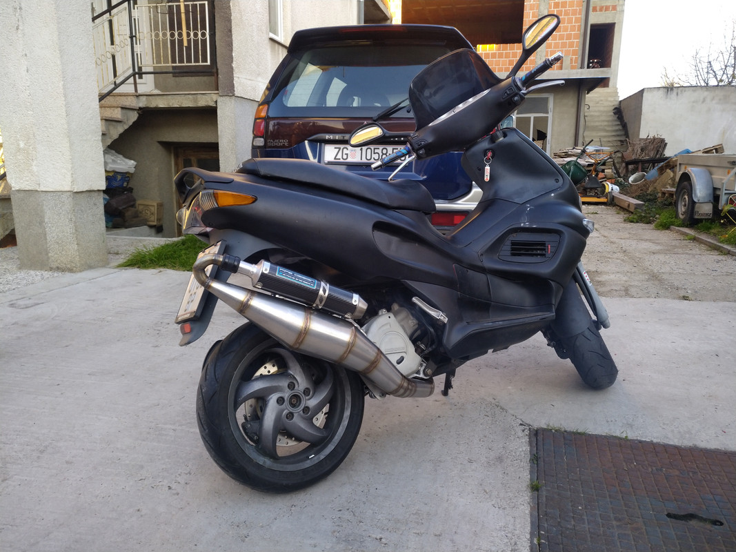

Offline BP
  • Postova: 319
  • Moj Skuter: Runner 180
  • MojSpuh: Pipe Design Hornet
Odg: Runner 180 by BP
« Odgovori #273 : 27 Studenoga, 2018, 23:41:26 »
Pao kamen sa srca danas, al stvarno. Vec je bila debilna situacija, 3 mjeseca je trajala prica, komunikacija je bila vrhunska dok nisam rekao moze, kupujem. Od onda natezanje sa svakim mailom po par dana... No danas je to zakljuceno i sad mogu mirno dalje  :icon_thumright:
Usporedba sa PM59, ovaj S+S ni ne znam ciji je :)
« Zadnja izmjena: 27 Studenoga, 2018, 23:43:52 BP »
Offline Dax
  • Postova: 1357
« Odgovori #274 : 28 Studenoga, 2018, 19:42:10 »
A stigao napokon,bas odlicno izgleda
Bit ce veselo sljedece sezone kad se spulja namontira
Offline BP
  • Postova: 319
« Odgovori #275 : 04 Prosinca, 2018, 18:40:14 »
Ma ko bi ceko do iduce sezone  ??? :laughing7:  :icon_thumright:
Morao sam skinut brezone i staviti imbuse na cilindru, cijev je toliko siroka da se matica neda okretat nego zapinje za nju.  :headbang:
Pao je i probni djir, sa 1.7g laksim rolicama nego na serijali. Sad konacno ide bolje nego sa serijala cilindrom  :toothy12:
Gazda odobrava!
Sad mirne duse mogu raskopat masinu znajuci da sam bar probao auspuh na serijala pm cilindru. Da bar otprilike usporedbu mogu dati kad se to sve slozi kak spada.
