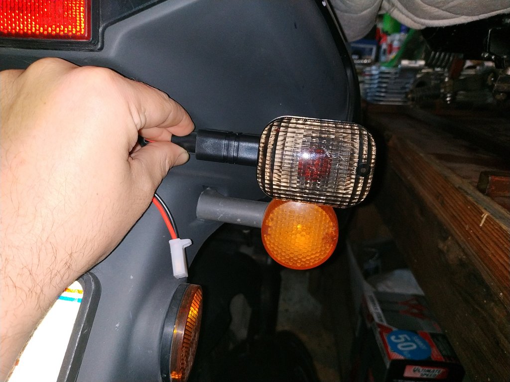

Zima je pa da javim da nisam ovog novog rallya upalio od zadnjeg updatea ali sam neki dan stavio overrange ventilvar promjera 99mm sa aliexpressa pa da bude sve po PSu posto je MHR vario 100mm a serijski ventilvar 95mm
Takoder sa alija stigli zmigavci od yamahe bws verzija smoked, malo jesu poveci al nije da mi smeta, svidaju mi se
Odg: Aprilia Rally x2
« Odgovori #1509 : 10 Prosinac, 2020, 01:13:40 »
Takve slične žmigavce imam i ja  ;D  Sad si bar siguran da će svi znati kud namjeravaš ići...Ne mogu se ne uočiti :laughing7:

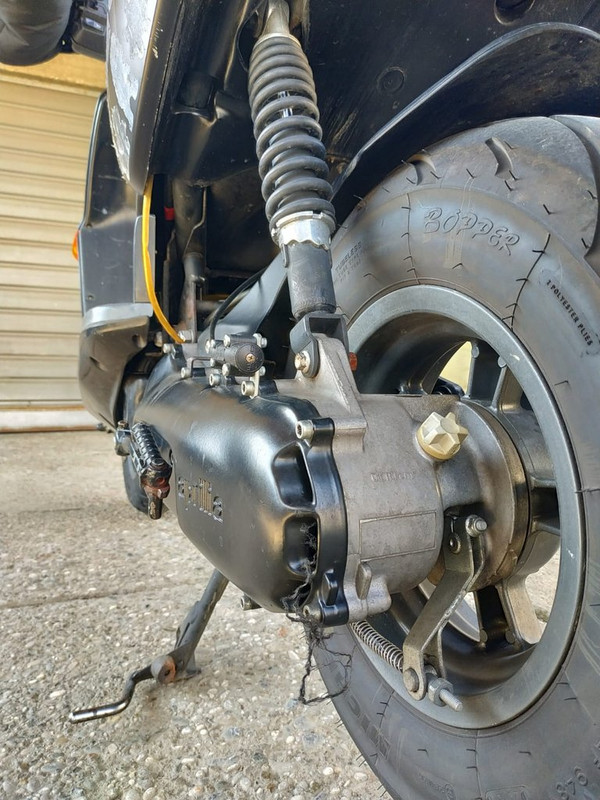

I ovo zamorce sam danas overio, 40km i nazad u garazu... Nisam na skuter sjeo od 11. mjeseca i zaboravio sam vozit, moram ponovo da se edukujem
Posle njega provozo rallya serijalu, bivsi vlasnik ga je mazio i skuter nikad vidio 80 po vuri, ja raspirio gremline do 85 po vuri i odma puče sajla brzinomjera. Eto da je skuter od pocetka bio naviknut na pun gas to se nebi desilo
« Odgovori #1511 : 21 Veljača, 2021, 07:49:24 »
Eto pregrijala se suha sajla od kosmoskog moda.

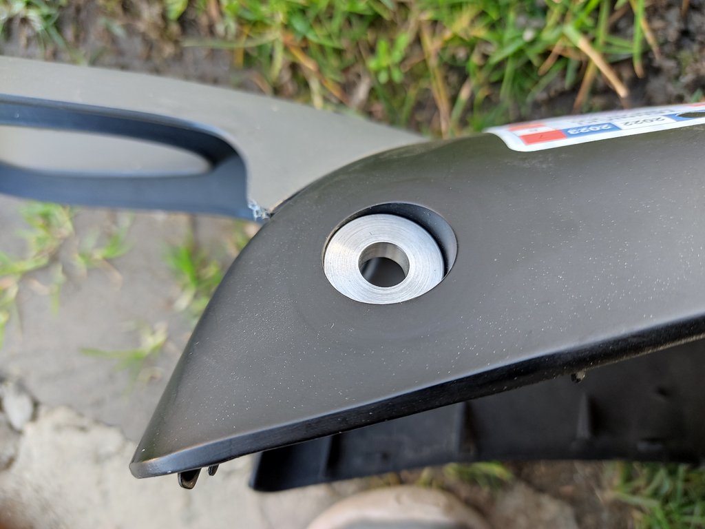

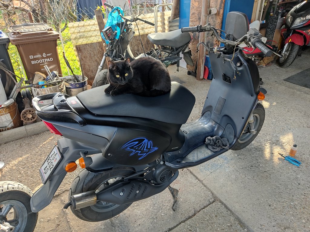

Na serijala reliju pukla kilometar sajla i to bas u satu, uspio ju zbusit i izceprkat van. Novu sajlu uzeo kod plese i samo ju ubacio i svoj stari buzir jer nema logike raskapat pol skutera da bi i buzir zamjenio. Ovaj rally je imao automacka svjetla kaj mi i ne smeta bas al kad sam vec imao novi kineski prekidac za svjetla ubacio sam ga, instalacija za taj prekidac je bila nutra tak da sam samo ustekao nije trebalo nis brikat ni drkat po zicama. Takoder bivsi vlasnik izgubio org podloske kaj idu u prednje plastiku volana ispod retrovizora pa sam na strugu sastrugao nove i sjele su presavrseno nutra
Macak mi je cijelo vrijeme pravio drustvo od pocetka do kraja

Sigurno sanja kak na Apriliji miševe ganja
Offline kodiaqrs

Razmišlja kaj bu Zvonkec radil na Apriliji

Dobro izgleda taj tvoj Rally, cak se i macku svida
« Odgovori #1517 : 28 Veljača, 2021, 16:51:58 »
Cini se da aprilija ima bolji zic od kineza. Cak je i macak prepoznal tu udobnost :u_plac:

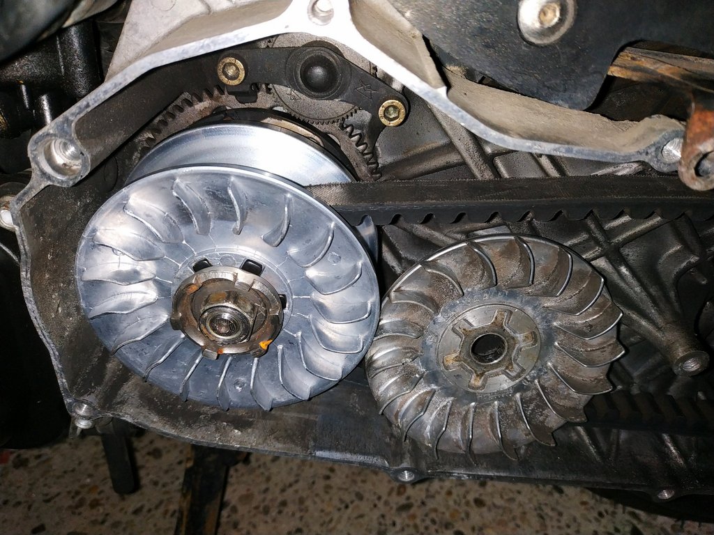

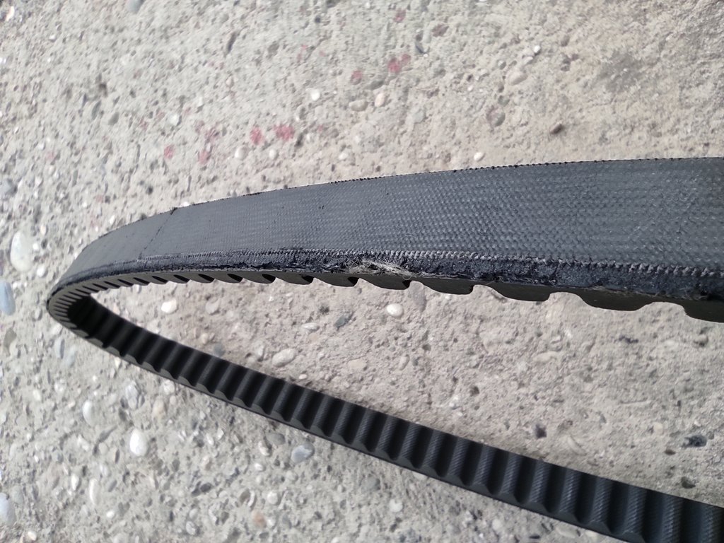

Francuski dijelovi poceli otkazivat... Bilo je i vrijeme da crkne ovaj peža remen koji sam dobio od suhog polovi izvoženi i jos sam ga ja vozio 6-7 soma km. Nisam jos nikaj raskapo budem sutra, dobro da sam se i tak dopeljo doma
« Odgovori #1519 : 02 Travanj, 2021, 11:12:15 »
Kvar detektiran, francuski variomat dize francuski remen preko ibera pa struze po bloku, to ga je postrugalo svuda u krug i zato je ispao jedan konac
Nema druge nego napraviti downgrade po uzoru na Suhog i staviti serijski variomat frendic 🤣   ili tripovati sa manje gasa
