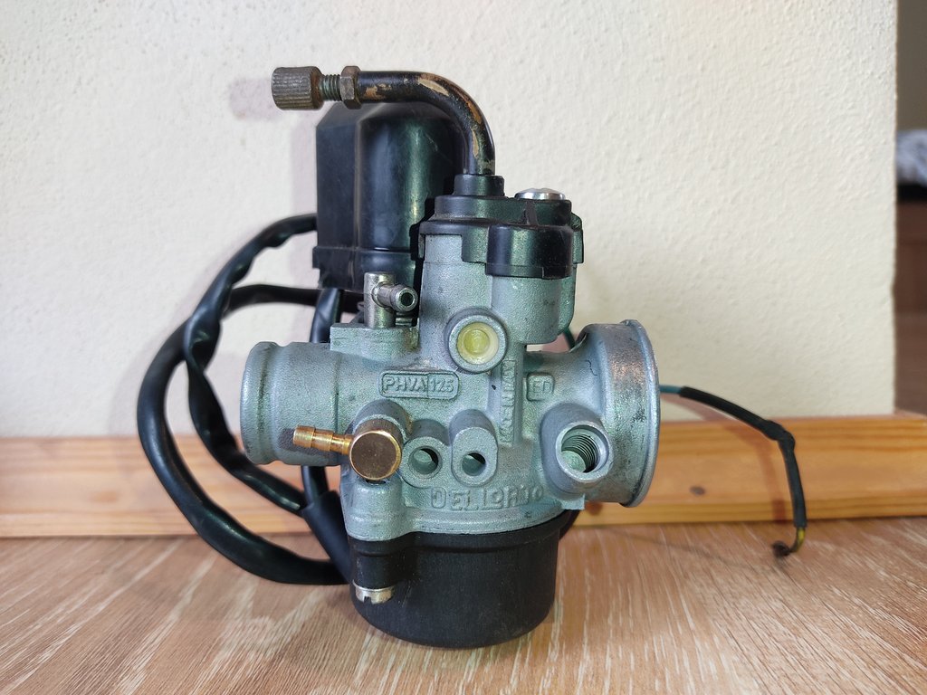

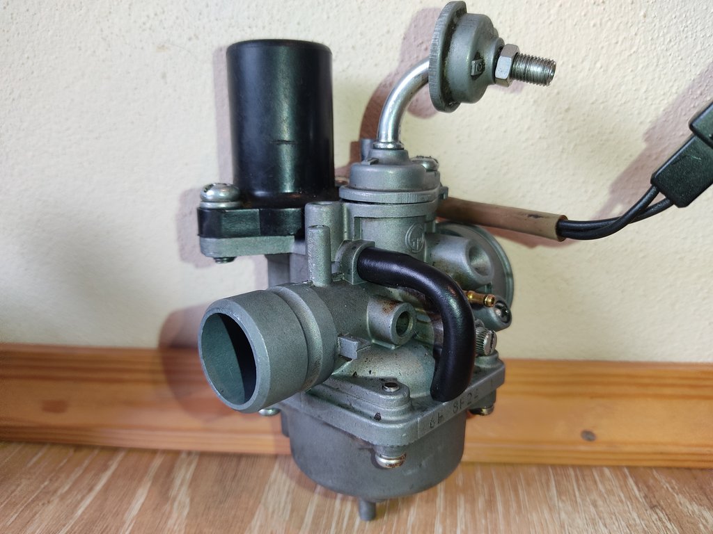

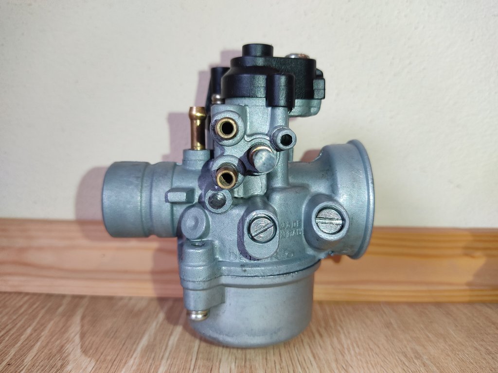

« Odgovori #1528 : 18 Travnja, 2021, 12:25:35 »

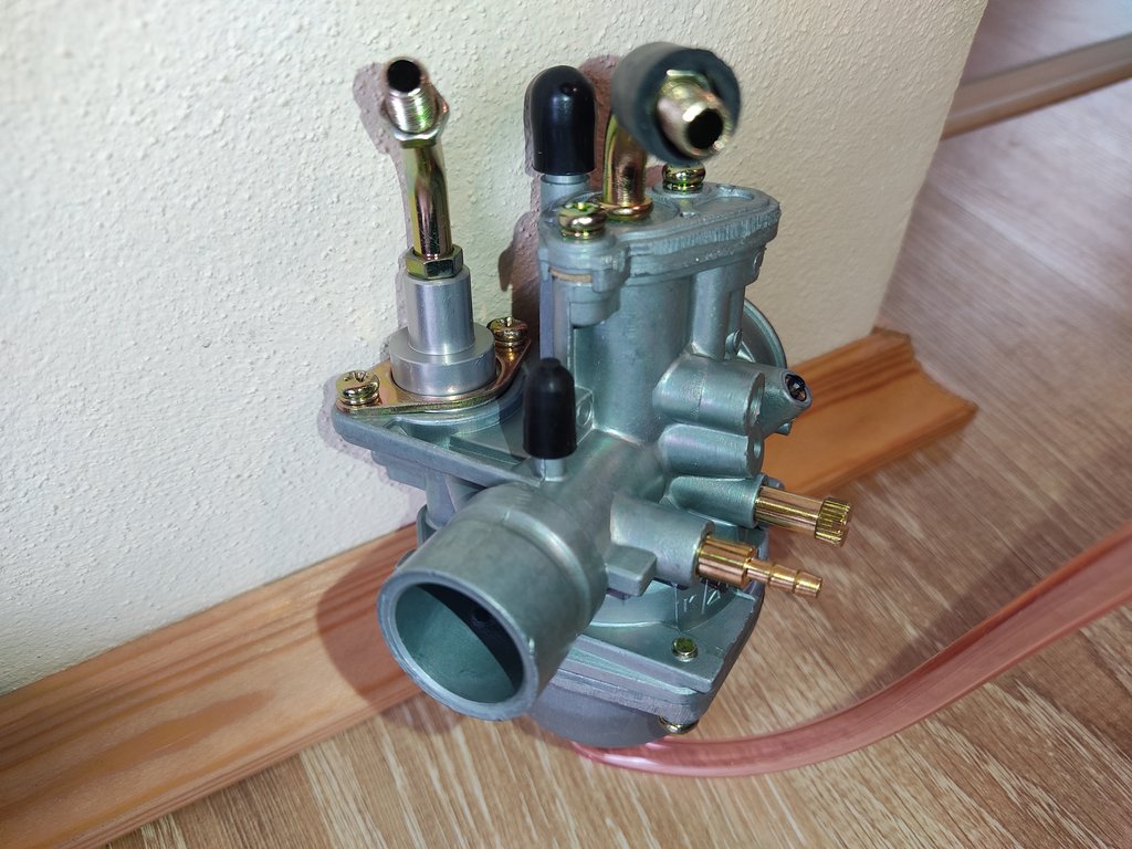

Oba relija uredno voze najkvalitetnije masine koje se nikad ne kvare, a posto je danas ruzno vrijeme kisa pada odlucio sam prekopat štek da se prisjetim kakvih sve amburatora tamo ima
Dellorto PHBN 12 GS
Dellorto PHVA 17.5 ID
Dellorto PHVA 17.5 ED
Kinez PHBG 21
TK 16
Keihin 19
Odg: Aprilia Rally x2
« Odgovori #1529 : 18 Travnja, 2021, 16:47:04 »
Fina kolekcija amburatora :icon_thumright: Hoće li koji završiti na "novom" tj. serijskom rallyu?
« Odgovori #1530 : 18 Travnja, 2021, 23:08:01 »
A neće još tako skoro, u planu je zamjena radilice i da napokon sjedne onaj Dr. Evo 70 gore jer se nebi igrao sa tim na serijskoj, a onda bi išao 17.5 gore jer je plug&play
« Odgovori #1531 : 18 Travnja, 2021, 23:49:47 »
Znači klasični base setup je u planu.
Radilica će ići neka serijska ili ćeš ubaciti neku endy extreme sa extra punim polutkama? :laughing9:

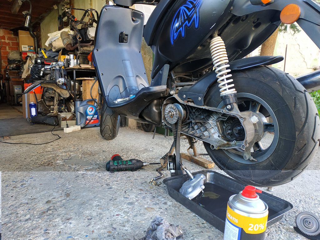

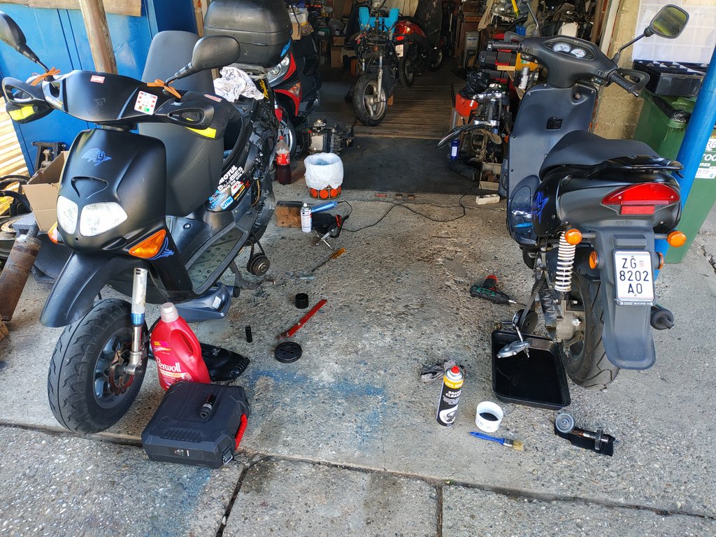

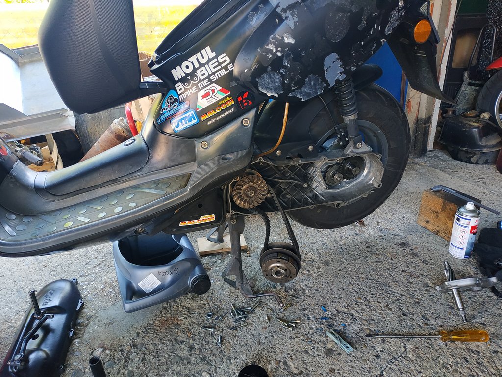

« Odgovori #1534 : 03 Svibnja, 2021, 23:13:13 »
Danas raspodjelio visak getribe potrebitima, na svom rallyu sam imao 21% duzu od LC-a tj 16% primar i 5% sekundar. Taj sekundar je od AC getribe duzi za 9% i njega sam prebacio u ćaletov rally, mislim da ce to serijali bit vise nego dovoljno a uskoro kad sjedne Dr Evo jos ce mu i falit. Ulje sam stavio ATF jer je rijetko i getriba se puno lakse vrti nego sa hipenolom... Za ćaletov rally odlucio se na najjeftiniju mogucu opciju kaj se tice apgrejda radilice i izvana narucio Jasilovu klipnjacu za serijsku radilicu. Pune polutke su bespotrebne pa ce ovo biti cisto dovoljno da dugo i bezbrizno trpi base kit. Zivjelo narucivanje izvana i zaobilazenje punih cijena + marža i jos bez racuna...
