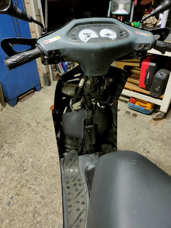

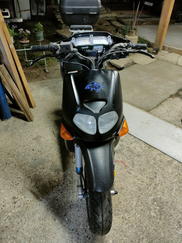

Rijesio napokon zaruljicu za kratko svjetlo na instrument tabli koja ne radi vec 8 godina pa usput u ostatak vure popikao ledice da bude šarenilo, promjenio ulje u kocnici i poravnao volan koji takoder nekoliko godina stoji na koso a nije mi se dalo cackat po tome

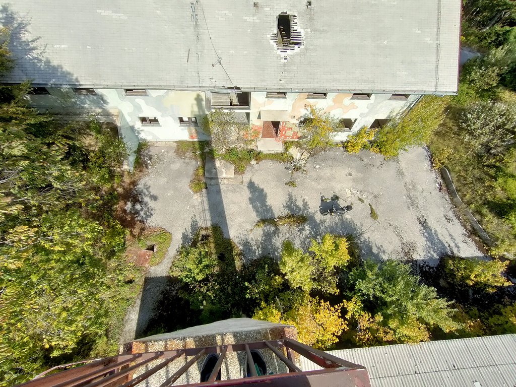

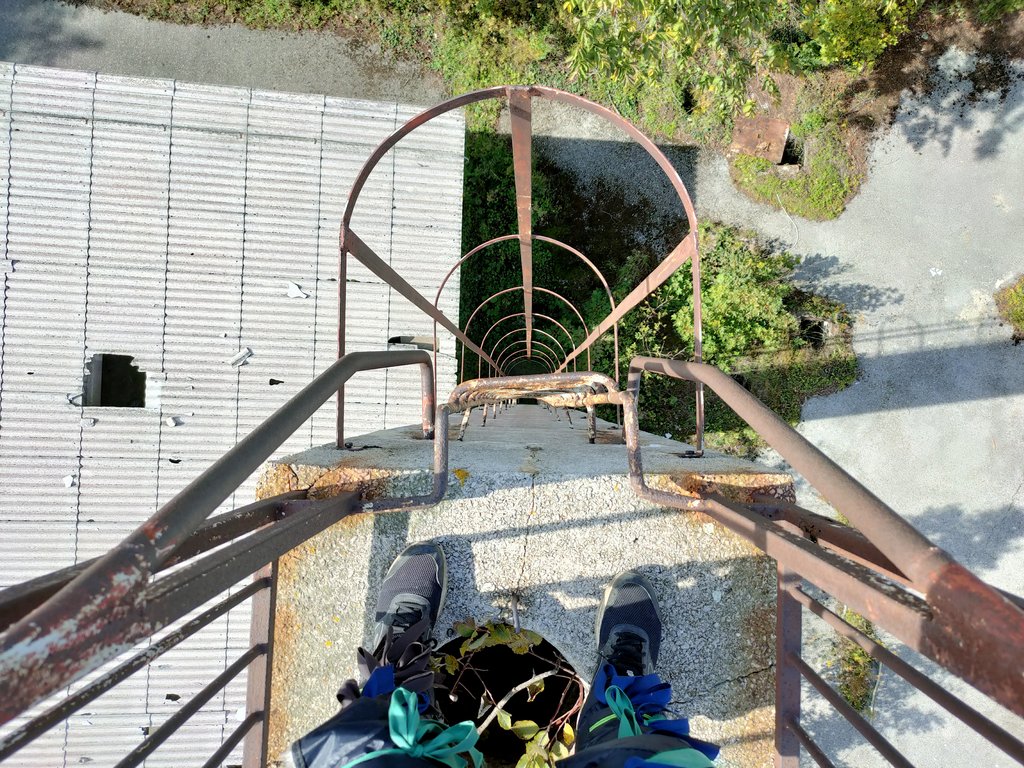

Ovo vozilo vec neko vrijeme stoji jer je to štek za slucaj da neki od kineza zakaze pa sam ju odlucio prepeljat do Čakovca. Na toj trasi se nalazi trgovina Comet i grehota je proc a ne ostavit nešto para.
Od Čk prema nazad putovao s usisavacem medu nogama pa skrenuo malo s rute i otišo na vrh Ivanščice. 20-ak kilometara grdog makadama i šumskih puteljaka ko stvoreno za ovo vozilo.
Nedaleko vidikovca naletio na neko napušteno zdanje ciju svrhu neznam a posto se ja volim pentrat po takvim ruševinama morao sam obic svaki cosak, podrume, krovove...

Da se dimnjak izvrnul nebi mi sad ovo citali i gledali :sad3:
Odg: Aprilia Rally x2
« Odgovori #1613 : 24 Rujna, 2022, 23:06:28 »
Bit ce da je dobro armiran treba ga probat malo jace zaljuljat, al pogled odozgora je brutalan

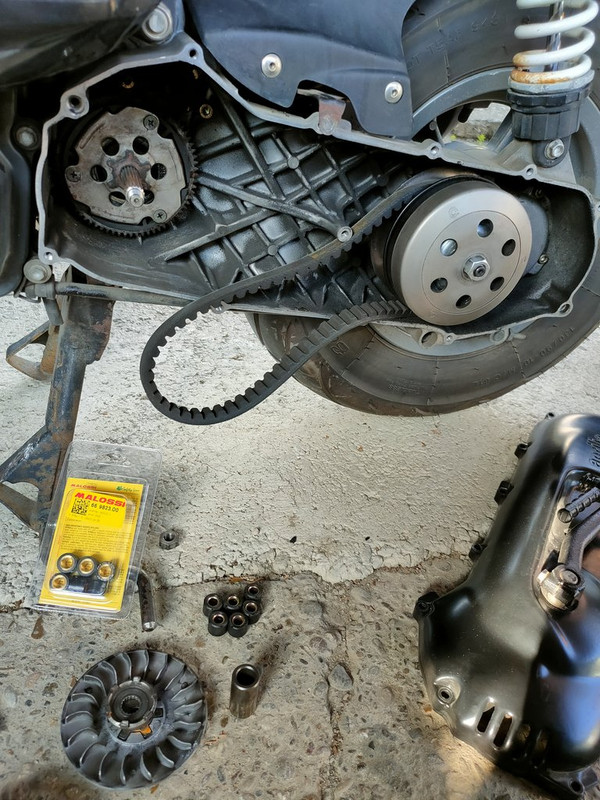

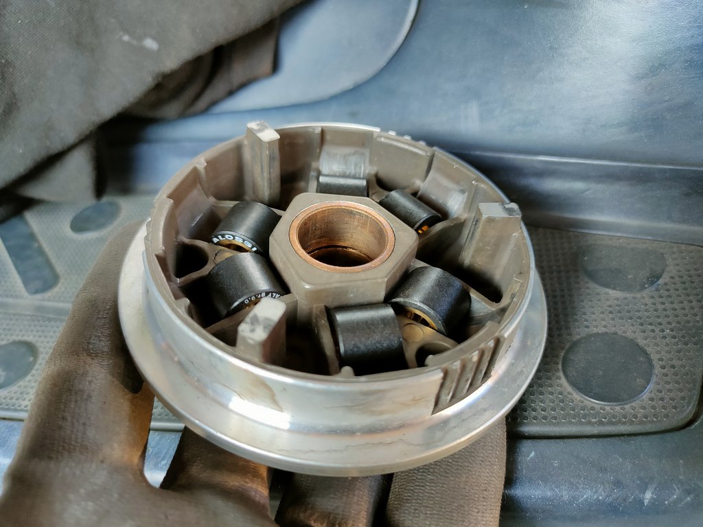

Drugi rally frisko regan i osvjezen prenos sa novim Malossi 9g rolicama umjesto kineskih koje su se rastopile od temperature
