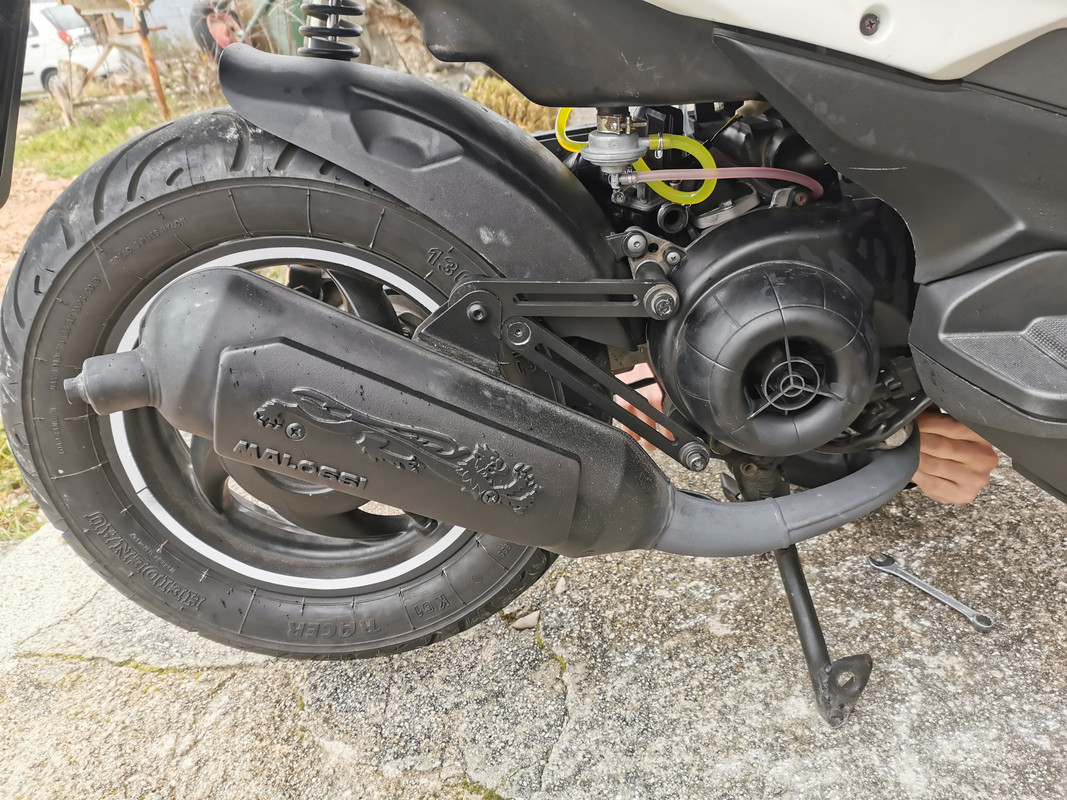

Koje rolice sad imas gore sa wild lionom?
Sve je ponovno postavljeno isto kao i prije.
Igla spustena do kraja
Dizna 64 bez limica
Filter Red sponge
Rolice su 6.4 ili 6.3
Oem Kvačilo
Mene muci taj gubitak snage u datim trenucima. Ponekad više, ponekad manje. Danas sam ga doslovno drzao nogama na full gasu. Bas gledam povijest poruka, gdje sam se uglavnom igrao iglom.
18.02 - Izgubio snagu pred kucom nakon 4-5km ( isti setup )
19.02 - Koliko se sječam, uvijek isti đir, bez prigovora ( Isti setup - Igranje iglom )
20.02 - Izgubio snagu nakon 15km, ali ne toliko da sam ga morao gurat ( Isti Setup )
21.02 - Vozio se 30km u šutu, dodatno isprobavao svjecicu u tri režima rada. Sve bilo super, nista nije stekalo. ( Isti setup - Igla zub gore, dole )
22.02 - Prva probna voznja, standard 4-5km super ( Isti setup, dodan limic karba i gusci filter)
22.02 - Druga voznja izgubio snagu nakon 2km, spalio zvono ( Izmjenjene opruge kvacila, skinut limic karba, drugo sve ostalo isto)
22.02 - Treca proba izgubio snagu sa 60kg nakon 500 metara ( Potpuno isti setup koji je naveden na vrhu posta )
22.02 - Sve isto, ocisceno, provjeren vakum, čok, lamelice. Zagrijavanje u leru, skuter mogu drzat nogama kad dam ful gas. Kad je na nogari vristi, kad se spusti on se guši ( nije boooo zvuk ).
Airbox ne pusta, cim taknem usis, gasi se...., ako zavidam srafic smjese, gasi se...
Kad je topal moram drzat gas da ga upalim... U leru mi nekako radi pretiho...kao da je 4T.
Ostaje mi za provjerit auspuh ili termogrupa, za struju ne znam koji su simptomi?
Sutra, prekosutra snimim video ako ne bude kiše...Treba malo odahnut... :laughing3:

Nego da se vratimo na tvoje, spominjes wild lion, a na slikama sam samo vidio stock auspuh, ili sam previdio .. uglavnom postojala su 2 modela wild liona, koji je tvoj? Jesi prije montaze treso auspuh, da nesto ne zvecka u njemu? Moze se desiti da je auspuh u banani i da pravi probleme...
Ne znam jel inace zracno hladjenje od piaggia trazi vecu ili manju ili istu diznu kao vodeno, ali kolko se sjecam dizna 64 je isla na serijalu bez blokada (17.5 karb bez mesinganog limica)... kolko je tvoj auspuh drugaciji, pitanje je... kakvo je stanje kad ga vozis sa serijskim auspuhom?
Ne vjerujem da je bas struja, jel ga mozes razvrtit dok je na nogari? Jel prekida, gusi se itd?
Nemam trenutno sliku auspuha. Kupio sam ga polovnog, covjek rekao da je malo vozen i nema potrebe za ciscenjem. Nije zveckao pred montažu a oem auspuh nisam probao u međuvremenu.
Na nogarama prima gas, razvrti se i dreci normalno, onako bjezi sa nogara. Ne guši se, ne trokira..... Cim ga se spusti i zajaše,  potegnes gas on nista.... Gas do kraja, ne dize okretaje, jedvice se pokrece.
Imam osjecaj da bi mu trebala pista da krene....  Sutra cu mozda izmjerit kompresiju na toplo-hladno ,( ako posudim alat ) pa se rijesit i te dileme. Hladan imao 7+ bara
Inace, izmjenjena je radilica, lezajevi, semerinzi, cok, vakum, kvacilo, klipni prstenovi....pa cak i blok.
A nikad ne znas sa tim auspusima, moze izvana bit super , iznutra postopan... Imao sam jednoga sta je serijalu vozio skoro do pola gasa, a lijevao tts ulje, posle smo mu stavljali kit, ulje je kapalo iz auspuha..
Nego, ako mislis ostavljat prijenos kako je, probaj seriski spuhic ili ako ostanes na lionu probaj lakse role, jer je taj spuh sigurno otvoreniji... Seriski ima vise momenta od nule i moze gutat teze role...
A lion je postojao koliko znam u ove dvije verzije, srebrni je stariji.. ako netko zna dali je jedan otvoreniji od drugog, nek napise...
ps.. ne vjerujem da je bas nesto mehanicko vec otislo, da su semerinzi vjerojatno bi ti curilo oko njih... glavu si dobro stegnuo?

Glava je i pretegnuta,  :laughing3:, semerinzi suhi a danas akinuo auspuh ne suska, pogledao kroz ispuh ono malo klipa, ne cini mi se da je ribao....

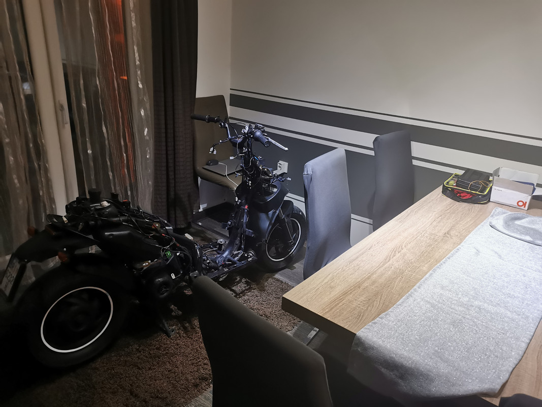

« Odgovori #273 : 26 Veljače, 2023, 20:37:18 »
Ništa, idemo iz početka.....Garaža je topla, imam sve uvjete osim dizalice
