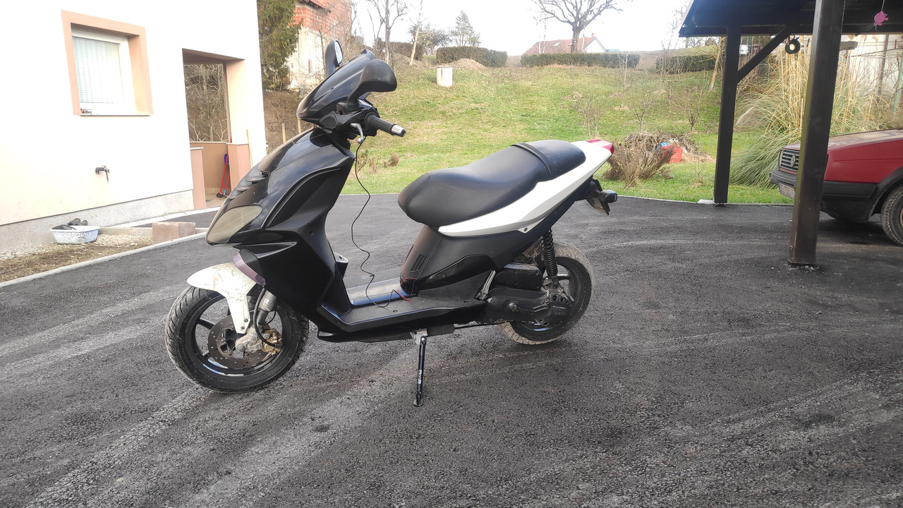

« Odgovori #282 : 03 Veljača, 2021, 19:08:58 »

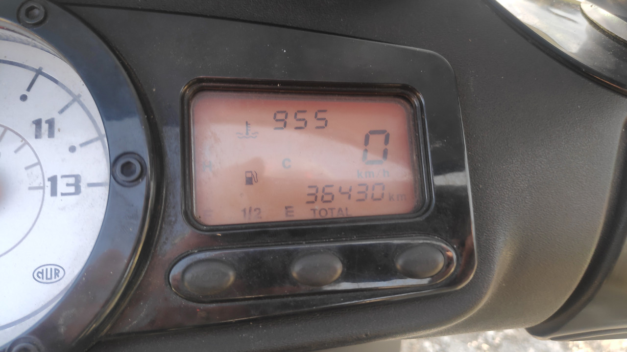

Da se javim sa ponekim novostima,bio je Corector kod mene i nismo uspjeli osposobiti sat,probali smo sa raznih mjesta povuci signal,ali nista nije urodilo plodom,tako da se moram pomiriti da nece tocno pokazivati.Bar je za sad tako,ako se u međuvremenu ne otkrije neko riješenje.
Izmjerili smo i omažu senzora temp,pa ce Corector sloziti varalicu koja ce pokazivati radnu temp,jer ovako otpojen samo blica.
Desilo se jos da je sajla gasa postala prekratka,falilo je valjda 1cm da ju airbox ne napinje.Nije se dao spustiti ler gas.Nakon malo razmisljanja izmjesten je polozaj razdjelnika za 2cm blize masini,tako da sad sve funkcionira.
Pala je i štela prijenosa,pa sam na serijskom variomatu presao sa 13.5 na 11.6 rolice i 7700rpm u ubrzanju.Trebalo bi jos nijansicu lakse.Skuter je zivnuo fenomenalno i ide iznad mojih ocekivanja.
Probao sam i multivar i sa njim je start cudo.Na njemu su trenutno 12.9 rolice,a za neku finesu bi trebao 12-12.5gr jer sad vrti 7500-7600rpm.
Na drag dionici ovako nabrzaka postelan ide 2km/h sporije od 172 Aprilie,ima potencijala jer je ovo mjereno bez plastika pa je i aerodinamika bzvz,a i getriba je duža nego na Apriliji.Na kratkoj šniti razvije 115gps-a kao od šale.
Dizna je ostala 90 koja je prvotno i ubacena jer je smjesa bombica.Na 20c budem opet prestelao na manju vjerovatno.
Stigao je i veliki vizir sa Runnera ST,pa je odmah namontiran gore plug&play
Ostalo je jos neke finese porediti i idu plastike gore.Vilicu od ST-a jos uvijek nisam nabavio... :hello:

« Odgovori #283 : 03 Veljača, 2021, 20:00:27 »
Bomba kak izgleda sa vizirom sad kad gledam ove slike i slike svog sa kratkim sve si razmisljam nabavit taj veliki vizir :icon_scratch:
« Odgovori #284 : 03 Veljača, 2021, 20:12:27 »
S tim vizirom ce mu lakse punit krajnju, i manje ce morati zaleci ako zeli boostat performanse. Nije nesto posebno, ali sasvim se fino da osjetiti, sitnica koja veseli, a daje ipak vise od bilo kakve naljepnice.

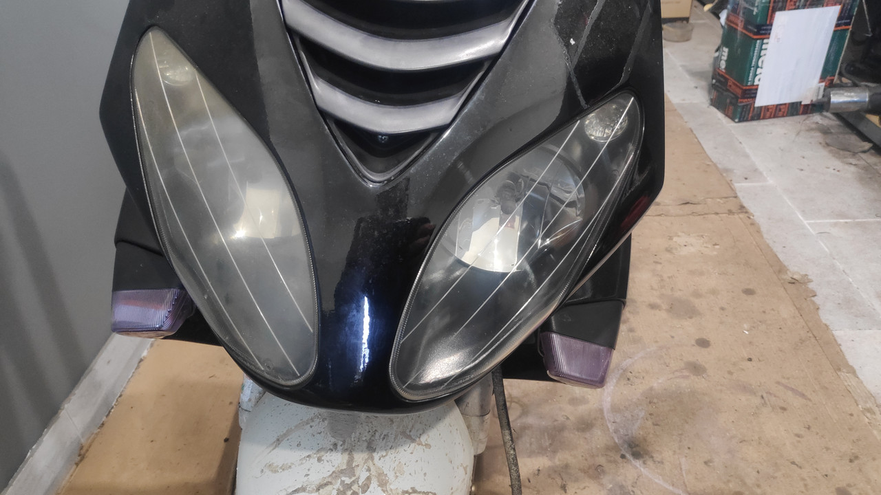

Super izgleda, jeli far matirao ili mi se samo čini :icon_scratch:
  • Postova: 7156
« Odgovori #286 : 03 Veljača, 2021, 20:41:52 »
Stoji vani pod nadstresnicom zadnjih 5mj i toliko vremena nije opran.Neki vrag se polovio po faru,nije bas matiran matiran.

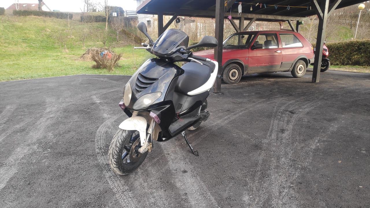

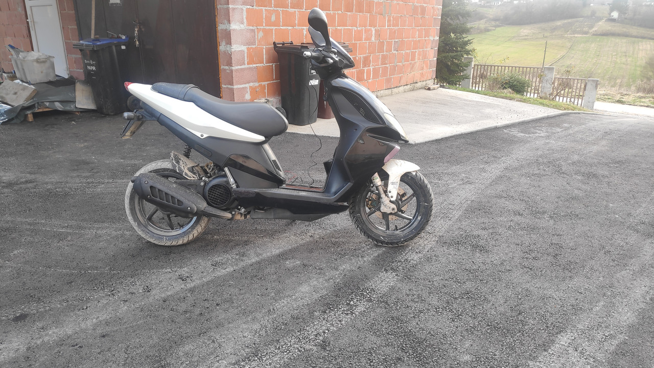

« Odgovori #288 : 04 Veljača, 2021, 20:00:08 »
Sklopljene plastike,jedini dio koji je jako knap je plastika pod repom,smeta joj malo BB regler.Nisam nista pigao za sad jer ide na knap knapova.
Ovdje biljezim kilometrazu kad je pocela voznja sa 150tkom,danas je prvi put provozana malo više.
Skuter ide fenomenalno za 150tku,cak su pali i prvi drag raceovi jer je dacerovs dosao,vazdušar jebe keve do 80km/h i tu drzi 180tku naburgijanu za duzinu,kasnije 180 ode za 3-4 duzine.
Malo sam posnimio dacerovsa kad je probavao

« Odgovori #290 : 04 Veljača, 2021, 23:52:18 »
Ide vazdusar odlicno ali treba tu jos stelanja. Po nekom mom osjecaju bi reko da treba jos okretaja.
180cc okida poslije 70kmh, znaci nabire strava ali nevjerojatno je kako ga 150cc mazne na startu i to dosta, a 150cc ima takoder gebu od 180cc.

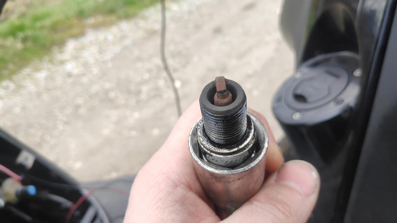

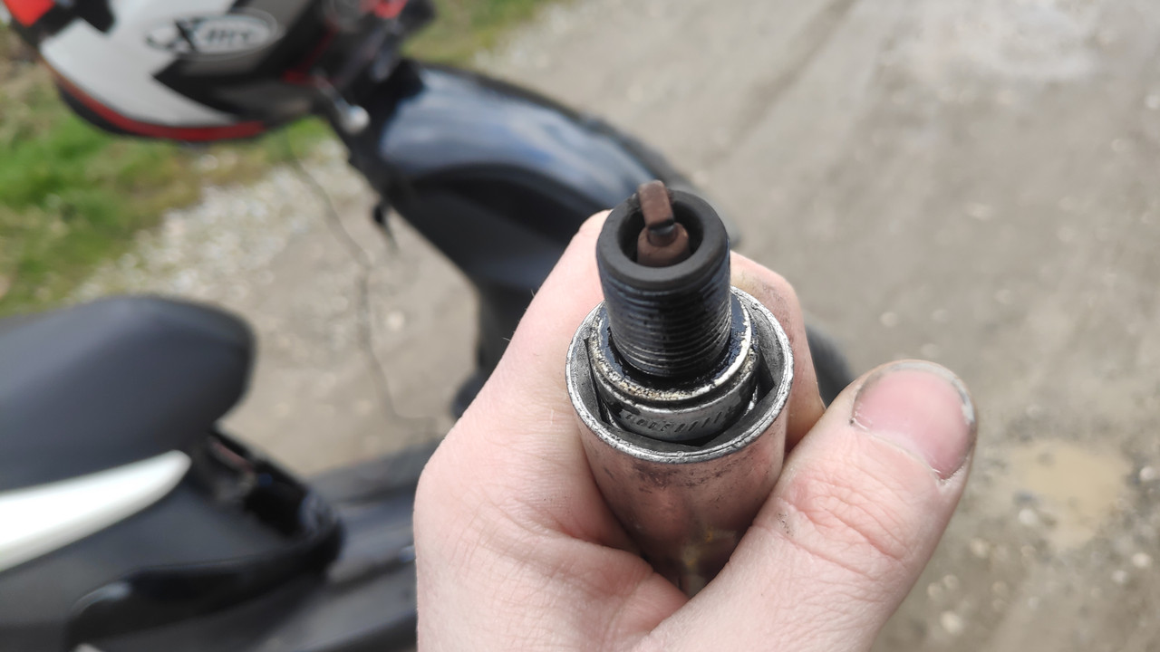

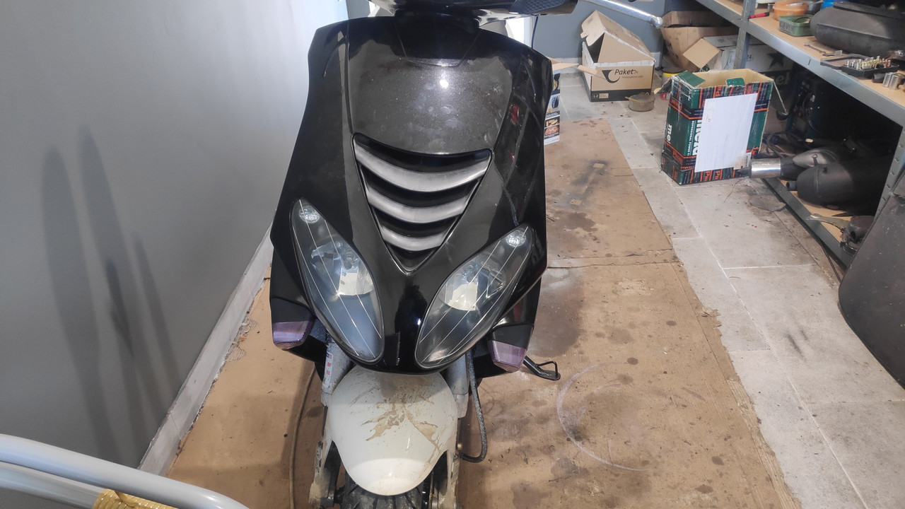

« Odgovori #291 : 05 Veljača, 2021, 22:23:53 »
Danas je pala voznjica,skuter je zađubren nevjerovatno,ali bude se oprao...
Rijesio sam zamucen far,malo ispolirao Sonax pastom.
Provjerio jos jednom boju svjecice nakon punog gasa
A skuter je kaos nakon voznje po seoskim cestama
Ustelana je blokada,sreca Corector mi je onda napravio prosirenu verziju radi 70cc i sad mi radi na 150cc.Sve je u fullu,svi brojevi gore i potenciometar u iberu.
Testirana i krajnja za sad,moram probati jos psr kombinacija jer sam danas zakljucio da mu je malo previse okretaja kroz ubrzanje.Moram jos jednom izmjeriti max,sumnjam da se malo prerano sam od sebe ugasio.Mjerio sam samo jednom.Inace ide 127km/h po Power satu.

« Odgovori #292 : 05 Veljača, 2021, 23:23:36 »
Dobro si ga ispolirao, farovi izgledaju kao novi :icon_thumright:

« Odgovori #293 : 09 Veljača, 2021, 11:09:18 »
Odlično! Farove možeš dotjerati do puno boljeg stanja, nije ništa komplicirano s vodobrusnim, ovo ti je privremeno samo.
Udari sa gradacijom 600,800,1200,1500,2000 i 3000, na kraju završi s pastom i polirkom ako imaš. Ima da su novi, a troška imaš 50kn :icon_thumright:
  • Postova: 7156
« Odgovori #294 : 10 Veljača, 2021, 12:27:29 »
Ma znam za taj postupak,vec sam to radio,pa su opet pozutili.Ostavljam to za neki drugi put...
Mozda kad cu lakirat skuter to odradim.
« Odgovori #295 : 10 Veljača, 2021, 12:50:44 »
I na taj dobar rezultat stavis prozirnu foliju da UV zrake vise ne skure farove. A nece imati i ostecenja od kamencica. :)

Nije ni folija dugoročno rješenje, plastika farova je ostarila i mikropukotine se šire dalje i nakon manje od godinu nakon poliranja opet mutno.
