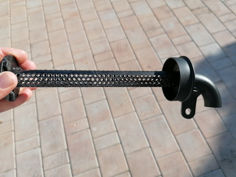

« Odgovori #230 : 12 Prosinac, 2020, 11:52:34 »
Skarabuđio si spuhče za oskara,izgleda bolje nego novi,jedino mi je nosač upitan,siguran sam da će puknut di si širio rupe jer je ostalo jako malo mesa na rubu,tu ti nosači pucaju ko kokice i to je više pravilo nego iznimka,vidio sam ih hrpu puknutih,pa možda da zavariš nekakvo pojačanje ak se da

Da, imaš pravo Tomi. Malo je mesa ostalo na rubu, to i mene zabrinjava. Ne bi bilo loše napraviti neko pojačanje ili zamijeniti cijeli nosač. Pozabaviti ću se sa tim svakako ako se odlučim montirati spuhče na Zumu.
Extra je dobila još malo inoxa  :toothy12: Ružno mi je bilo vidjeti one dugačke navoje kako vire iz prigušivača.

« Odgovori #234 : 12 Prosinac, 2020, 12:47:39 »
Samo šteta da nisi proširio rupe na perforiranoj cijevi kad je već bio rastavljen,mada možeš još,sad je čist nema čađe i ulja u topu,samo sve rastaviš i sklopiš nazad
Odg: Yamaha Zuma
« Odgovori #235 : 12 Prosinac, 2020, 12:56:05 »
E da, dobra ideja. Mogao bih to napraviti dok se vuna još nije zauljila.

« Odgovori #236 : 12 Prosinac, 2020, 13:02:34 »
Radio sam na svom tt-u i još par spuhova,na extri nisam al sam na reversu,dosta je tiše,proširi svaku rupu na fi4mm,prvo omotaj čeličnu žicu za pranje suđa koju razmotaš,pa onda staviš vunu,malo je igra potrefit količinu,jer ne valja ni da je vune premalo,a ni da je jako nabita,tu sam probavao par puta na početku različite količine vune dok nisam potrefio
Odg: Yamaha Zuma
« Odgovori #237 : 13 Prosinac, 2020, 18:58:21 »
Volim tihe auspuhe pogotovo kad je u pitanju neki pitom setup poput mog. Odmah sam razbušio sve rupe i stavio čeličnu i onda običnu staklenu vunu po Tomijevim uputama. Hvala Tomi :icon_thumright: Vunu nisam natrpao pre jako unutra. Ima taman vune da se samo malo treba stisnuti da uđe u prigusivac. Sad me baš zanima koliko će zapravo tiho biti tako da cu prvom prilikom montirati extru hehe.
Evo slike prije i poslije razbušivanja. Hvala bogu pa je svrdlo bilo donekle novo i čak od nekog dobrog brzoreznog čelika pa se nisam toliko izmučio sa bušenjem. U svakom slučaju stupna bušilica bi bila spas za ovaj posao.
