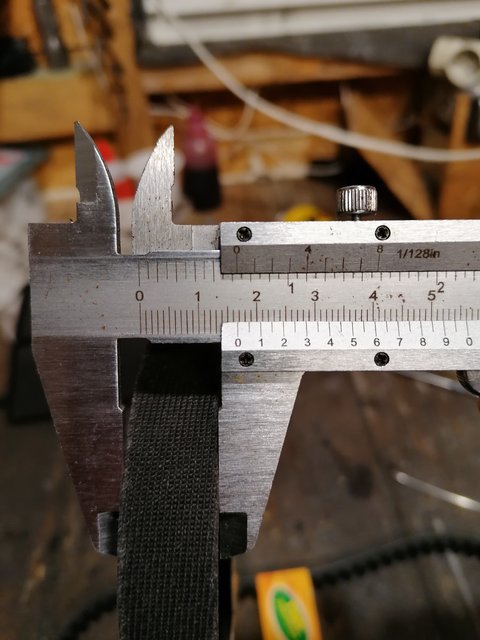

Gledam sinoć ovaj novi remen što sam dobio sa variomatom i ispada da je 15,85 - 15,90 mm širine :icon_scratch:. Znam da se govori da bi novi inace trebali biti oko 16,70mm pa mi je to malo čudno.
Kad sam to vidio išao sam izmjeriti Polini remen kojeg sam vozio možda 100km i on je taman oko 16,70-16,75mm širine. Stavio bi ovaj Polini remen ali se sav nešto raspao kad sam ga vozio pa me strah stavljati ga nazad da se ne razleti negdje.

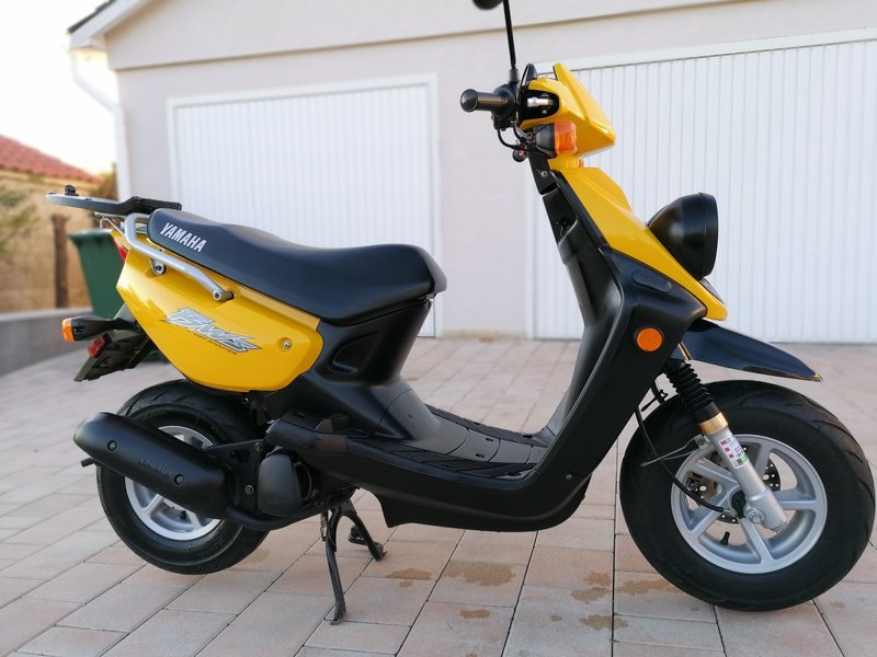

Zbog hladnijeg vremena Zuma malo odmara ali se cak nesto i radilo...Potokario sam bolcnu variomata za 1,00 mm i dobio sam odmah bolji start bez prekomjernog i nepotrebnog prevrtavanja kao prije. Ja sam htio potokariti još milimetar jer vidim da bi moglo bez problema s trenutnim remenom...Sacekati cu da uzmem novi remen prvo pa cu vidjeti sto i kako dalje sa bolcnom...Ceka se i linearna polutka sa alija :icon_biggrin:

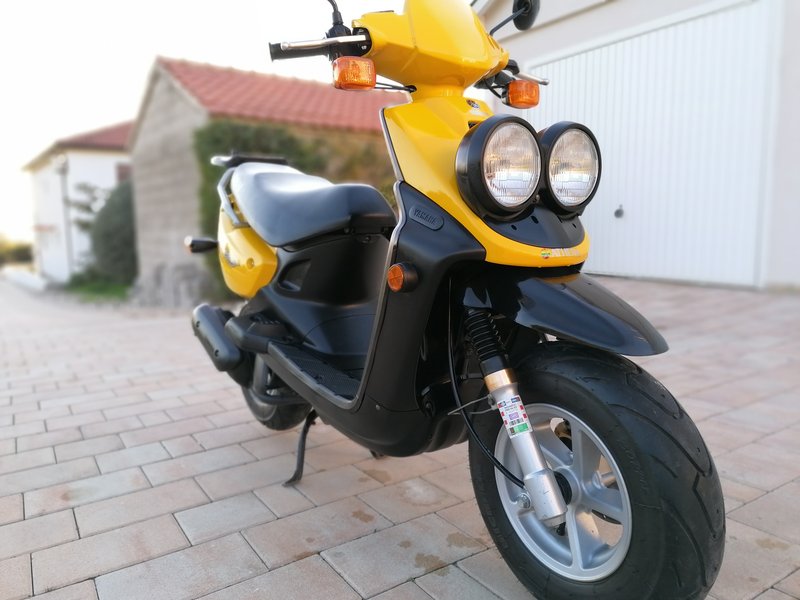

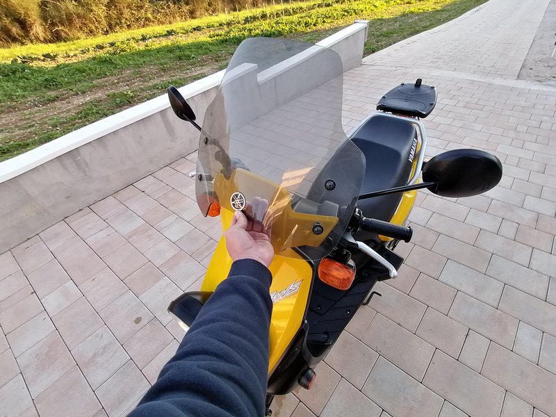

Danas je palo neko glancanje Zume kao priprema za sutrašnji mini skuter meet u Zadru... Za skuter iz 2003. rekao bi da nije loše  :icon_biggrin:
A i vizir je u planu montirati...Treba se malo poigrati sa nosacima da bi stajalo donekle dobro

Bit ce fora sa vizirom. Od cega je taj? Predpostavljam da nije org, nego pripasivanje.

Vizir ovaj je bio prije na njoj samo je loše stajao...Stajao je pre visoko i potpuno vertikalno sto se meni ne svida. Htio bi napraviti nosace koji bi drzali vizir nize i nagnutije ali o tom potom.
Ne znam od cega je vizir. Pretpostavljam da je neki tvornički dodatak koji se mogao uzeti za zumu. Vizir je kupljen istog dana kad je uzeta Zuma.

Mic, nabaci vizir i kufer, baš me zanima kako izgleda u tom stilu tako ulickan  :glasses9:

Sa montiranjem vizira cu se svakako poigrati da vidim mogu li to ikako poboljsati naspram originalnog sistema montaze i hoce li mi se svidjeti tako.

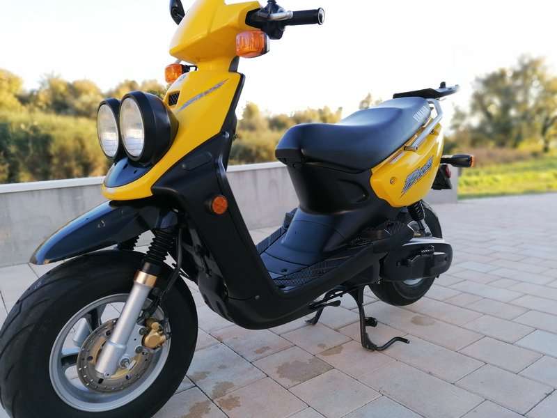

Ja se ne mogu prestat smijat kad vidim ovu Zumu s ovim farovima :D Taj skuter je bas kul, ima tih nekih svojih zanimljivig specificnosti, a svidja mi se jako ova prednja podnica pod kutem i izrazeno sedlo.

da nemoj tako pero, pa skuter je baš zakon, baš pravi američki stil Miniona.

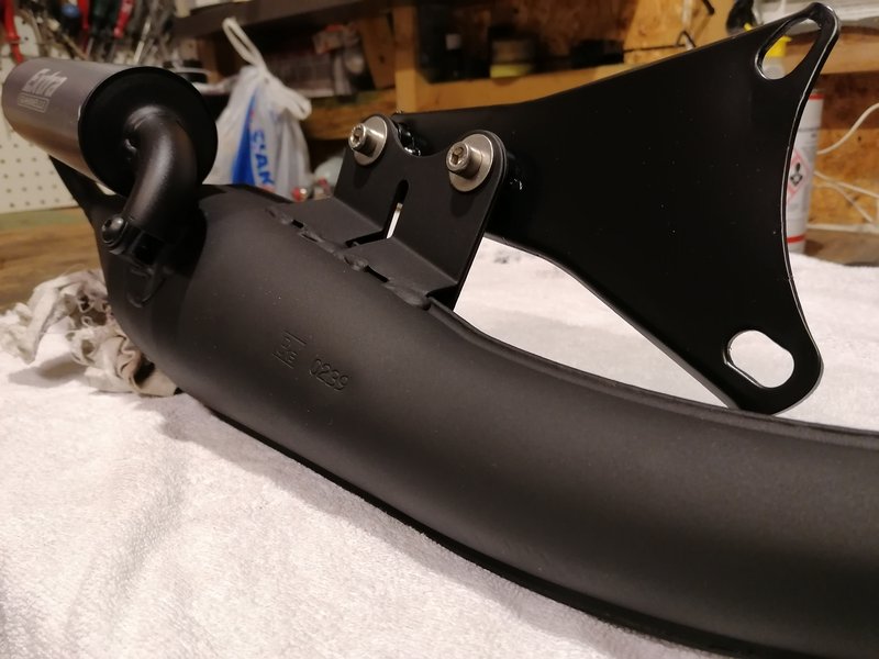

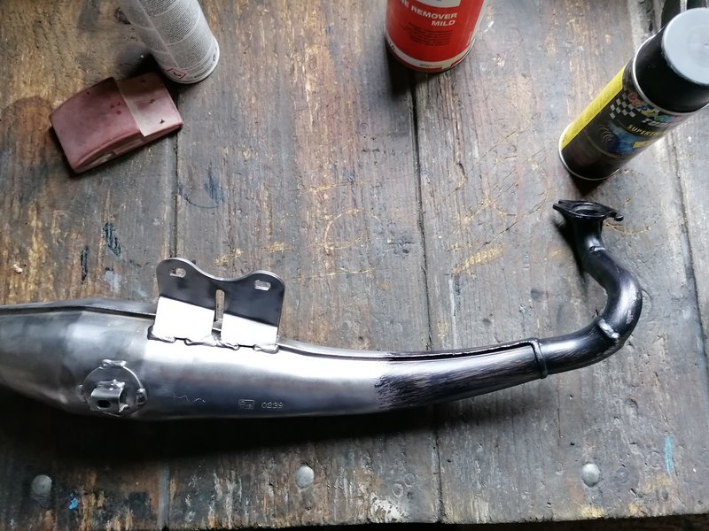

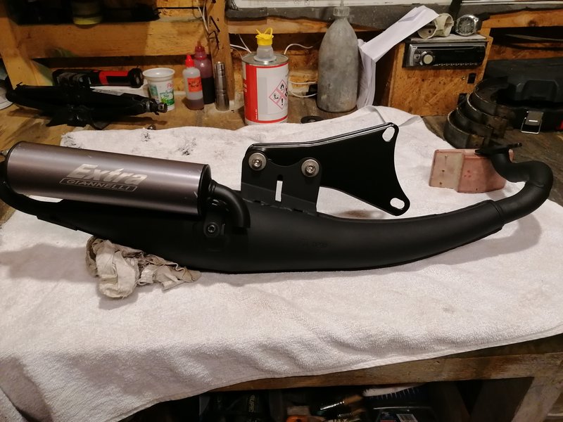

Evo neku extru pazario pa reko hajd da joj pružim malo ljubavi :laughing9: Jest da je slab auspuh al što ću bar sam malo vremena potrošio ;D

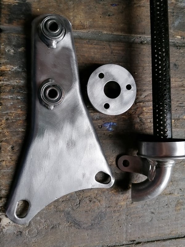

Auspuh nije bio u tako lošem stanju. Rekao bi da nema puno kilometara jer je taman počeo izgarati tvornički lak.

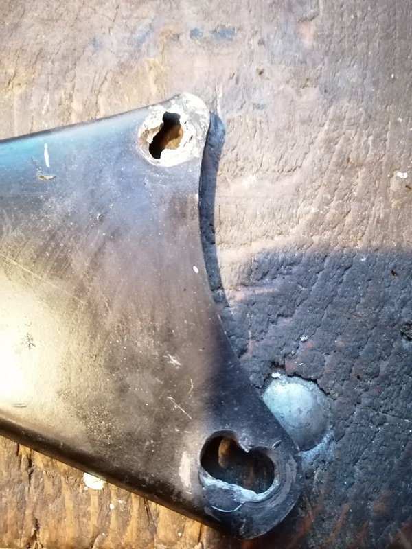

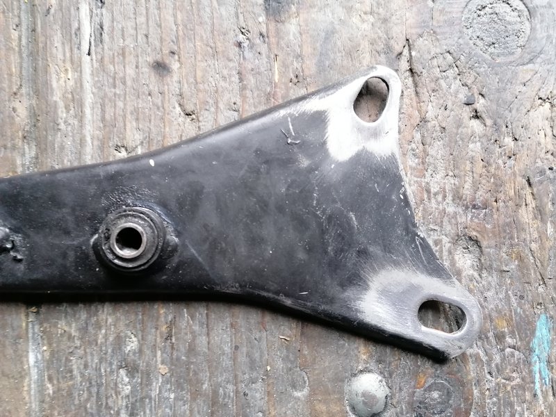

Rupe na nosaču je netko nekom primitivnom metodom širio tako da sam to malo obradio i doveo u red da izgleda uredno.
Cjevčicu na kraju prigušivača sam malo skratio jer mi onako zavijeno po 180 stupnjeva izgleda glupo. Nakon toga sam prošao sve te dijelove od prigušivača i nosač čeličnom četkom na bušilici jer nemam pjeskarilicu kao zvonkec  :laughing6:

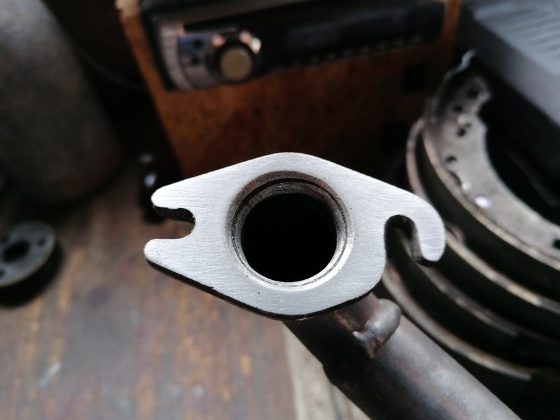

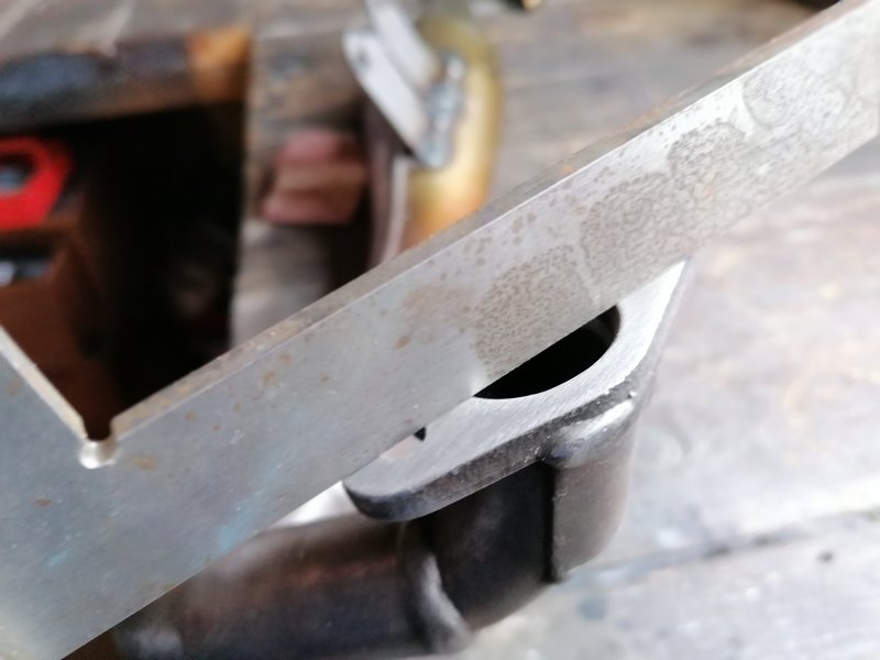

Prirubnica je bila malo kriva i tvornička obrada između cijevi i prirubnice je loša tj. nije uopće obrađeno pa se i to malo poturpijalo i prirubnica je poravnata.
Auspuh sam cijelo prošao čeličnom na bušilicu i granu namazao Wurthovim antikorozivnim sredstvom da spriječim buduće hrđanje koliko god je to moguće.
Na nosač je prvo bačen špric kit te onda obični mat sprej. Auspuh je dobio par slojeva klasičnog temperaturnog spreja. Uzeo sam i nove šarafe, napravljena je nova brtva na prigušivaču i stavljena je nova vuna.
Ispala neka stealth verzija extre.

uuu pa ovo izgleda bolje od originala.. svaka čast mic! nadam se da ćemo to uskoro vidit na žutoj zumici :glasses9:

Taj spuh uopce nije los barem sta se performansi tice, meni je na Minarelliju djelovalo malo slabiji nego Yasuni R, cak bi reko da ima vise momenta.
Jedino sta se meni dogadalo sa njim je rotiranje topa, u voznji ga cujes kako zvrdna i vrti se u krug.
Al za te pare uopce nije los auspuh, treba ga malo doraditi i nema brige, cak i dost lijepi duboki zvuk proizvodi.

Mic svaka cast, odradio si spuh perfektno  :headbang:

Dacervos-- Pročitao sam par puta tvoju temu o Luni i tamo sam vidio da nije bila tolika ogromna razlika u okretajima između extre i R-a te se isto vidi u temi i videima na yt kako je luna išla dobro sa extrom iako auspuh nije na nekom dobrom glasu. Vuče i mene sad da montiram extru da vidim kako će se ponašati Zuma.
Što se tiče topa mislim da se ovaj ne bi trebao rotirati jer sam ga jedva navukao preko vune i jos stavio malo brtvila na čepove na kraju tako da brtvi.
Kad spominješ doradu auspuha misliš na doradu topa ili neku drugu doradu?

Moglo bi ovo bit zanimljivo s obzirom da imas jaki kit i sada jos rezonka :icon_thumright:
Gianeli ima dosta problema sa prigusivacom kod svih modela. Ja sam jedan za probu dodatno zaserafil sa samonareznim seraficom da se nemoze okretat. I mogu rec da to dobro drzi. Stavis ga sa donje strane da se nevidi i gas.

Hehe ne znam hoće li Zuma uskoro dobiti moć. Strah me vrtiti ju u okretaje sa neodgovarajućom karburacijom tj. originalnim karbom.
Ahaa da da, sjetio sam se i ja sad da sam vidio to rješenje za prigušivač negdje na forumu...Vjerojatno je to bilo u tvojoj temi.
Ako se bude ikad montirala extra na Zumu i ako se bude vrtio prigušivač onda znam kako ću to riješiti :icon_thumright:
