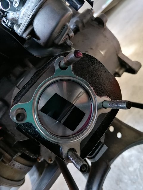

Kit je stavljen, rubove prelivnih kanala sam malo obrusio jer su bili maksimalno oštri kao žileti. Ispuh je jako hrapav bio i ostali su tragovi lijevanja tako da sam i to malo zagladio. Nisam imao vise kamencica ili brusnih bubnjica za dremel pa sam rukom malo prosao. Nije savršeno ali bolje je. Bas se vidi ogromna razlika u kvaliteti između Athene i dr eva. Puno je bolja završna obrada Athene.
Squish sa tvornickim brtvama koje su došle uz kit je bio 1.35mm. Maknuta je tvornička brtva pod cilindrom i stavljena limena brtva 0.15mm kako bi squish bio 0.9mm.
Lagano se razraduje sad, pustit cu ga nek odradi dosta na leru pa ce onda laganini vožnja. Baš je gust slusat ju kako tiho radi bez zveckanja igličastog.
