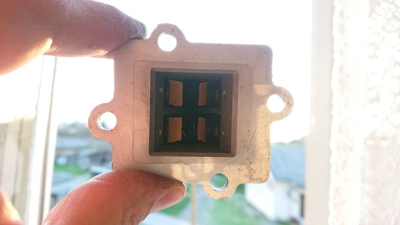

« Odgovori #408 : 22 Travnja, 2021, 21:05:16 »

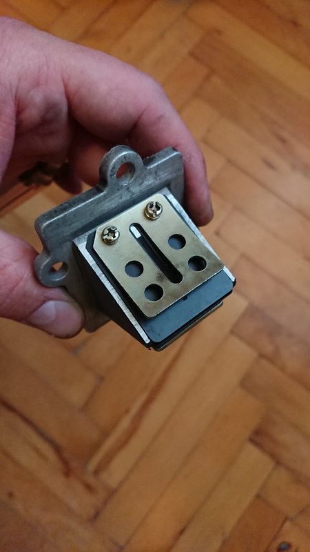

Da li sam bliže korak vječnom agregatu, ne znam...  :toothy9:
Lijepo su sjele lamele, manji otpor pružaju nego prethodne kineske limene. Sutra ih montiram, pa ću znati više kad prvi put startujem skuter.
Btw, jesu li ovo karbonske ili karbonit ? Dobio sam ih, korištene su.

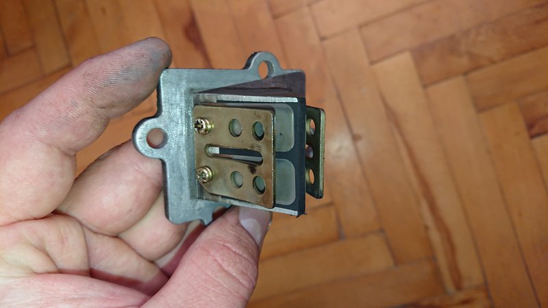

« Odgovori #409 : 23 Travnja, 2021, 10:40:33 »

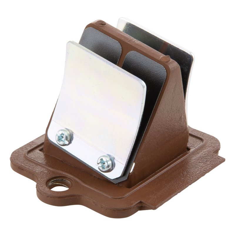

Skinute sa ovakvog usisa ?
« Odgovori #410 : 23 Travnja, 2021, 11:04:06 »
Usis je od piaggia ali mislim da nisu dolazile tvornicki nikakve osim limenih tako da je to aftermarket..
« Odgovori #411 : 23 Travnja, 2021, 11:34:12 »
Hvala. Probaću izguglati kakve bi mogle biti, mada je svejedno. Bitno da sam skinuo limene.

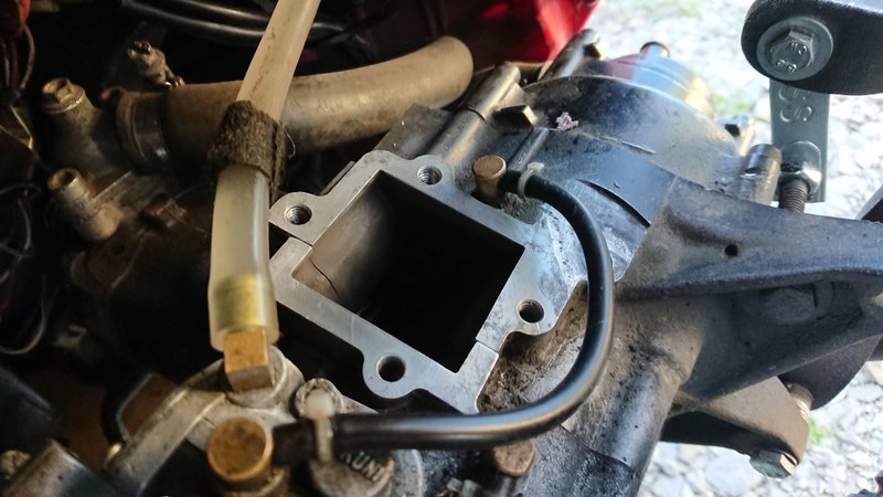

« Odgovori #412 : 25 Travnja, 2021, 16:35:22 »
Da li zamjena lamelica zahtjeva ponovno podešavanje karba ? Ler i možda vijak smjese ?
« Odgovori #413 : 25 Travnja, 2021, 16:44:51 »
Trebalo bi ostat sve isto :icon_thumright:
« Odgovori #414 : 25 Travnja, 2021, 16:52:44 »
Nije mi isti na leru, kao da mu treba još zraka. Padne na 1080 obrtaja na semaforu, i kao da će da se ugasi. Jednako čupa u brdu, ide po ravnom, samo ler i ponekad startovanje dok je vruć. Nije kao što je bilo.

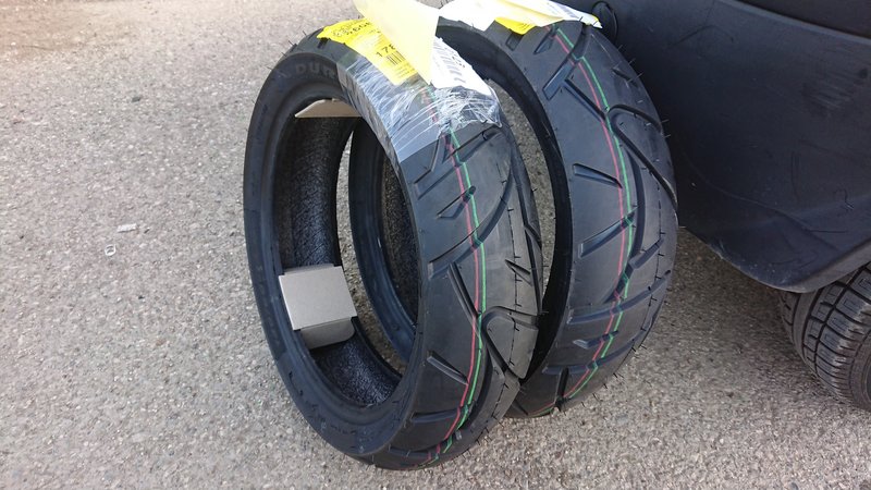

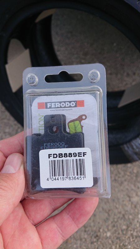

« Odgovori #415 : 28 Svibnja, 2021, 18:28:47 »

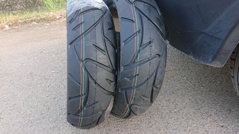

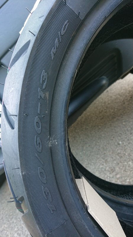

Konačno da se i moja krdža obraduje novim gumama.
Ferodo pločice za 3€.  :headbang:
Sad, planiram opjeskariti feluge. Sam ih lakirati bojom u spreju ili nekom dati da to uradi, možda plastificira ?
« Odgovori #416 : 28 Svibnja, 2021, 21:24:04 »
Gume lijepo izgledaju.
Zanimljive šare

lamelice su ti preduge, moze pravit problem ako su dosta tanke... ne znas debljinu?
felge daj plastificirat, bit ce vjecne
« Odgovori #418 : 28 Svibnja, 2021, 22:54:28 »
Debljina je 0.30 ili 0.35 čini mi se. Uglavnom, tanje su od 0.40 koje imam u šteku. Pa, usisna piramida nije orig. Aprilia, već neka kineska, komplet aluminijum, i potpuno ravni prozori, (orig. nisu, već su izbočeni na dijelu koji zatvaraju lamelice) tako da lamelice lijepo legnu (malo su i šire), otvaraju se se lakše od limenih (testirao sam ih duvajući kroz lamele, takodje praveći vakum  :happy8:).
