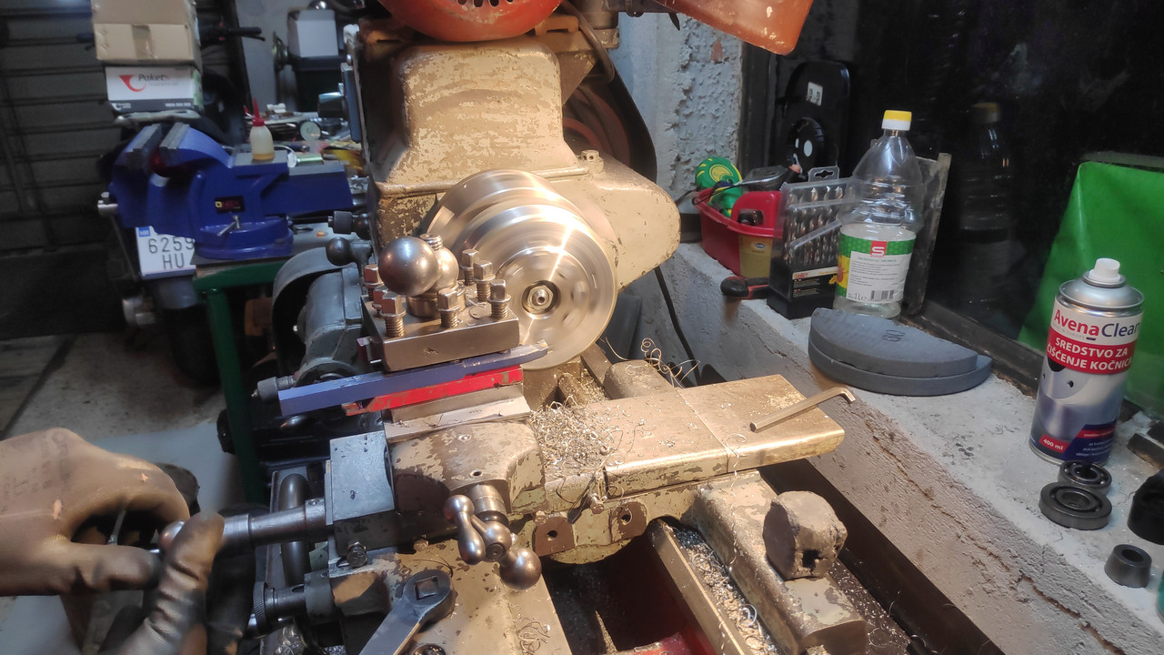

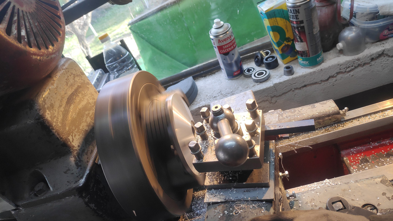

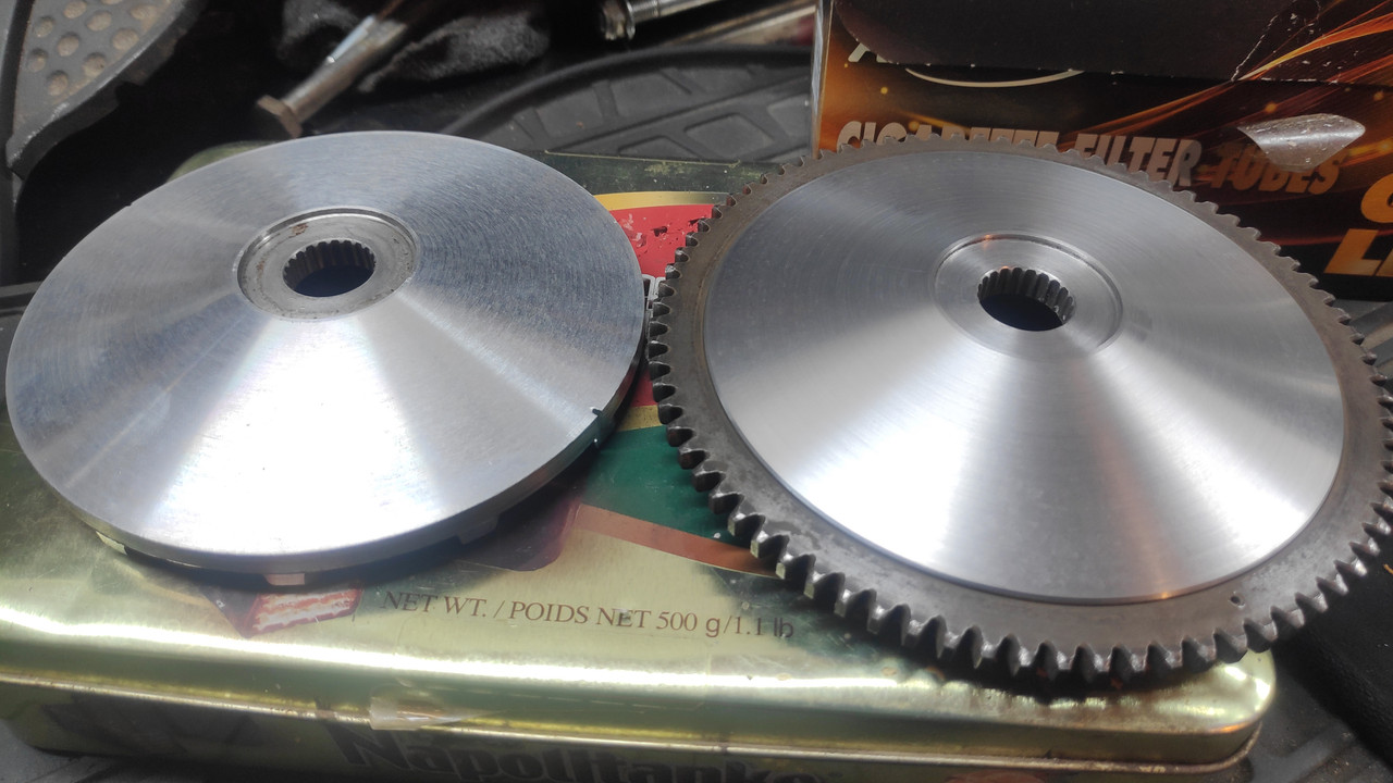

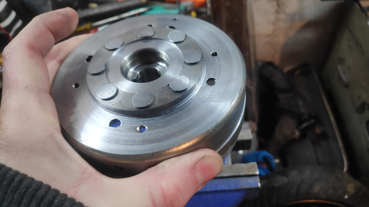

Gotove jos neke stvarcice za unaprijediti zamorce.
Majstor Zvonkec si je dao truda da to odradi vrhunski na tokarskom.

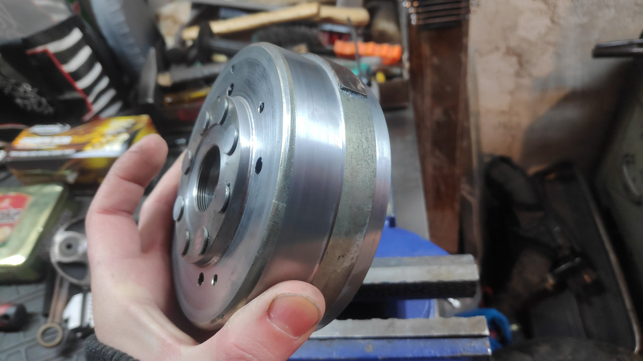

Radi se o magnetu i ventilvaru koji su olaksani svaki za 140gr i kut na ventilvarima je slozen na 13*,jedan ventilvar je olaksan,a drugom je samo kut promijenjen.

lepo znas kako  :headbang:
sta je sljedece, olaksavanje rame?  :toothy9: :toothy9:

Znam da se magnet hoce rastepsti ako mu se skida s fronte ovak dosta, ali to su te cari tuninga 😬

Rotax 123 je imao s tim problema, zato se ostavi prsten na kraju.

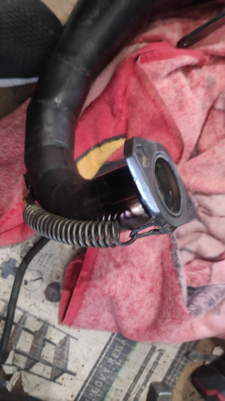

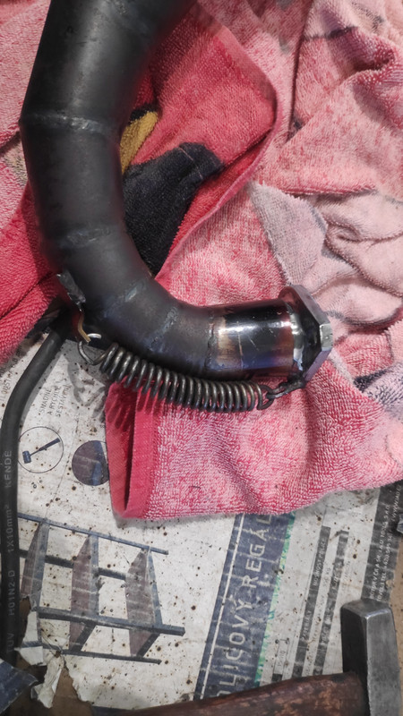

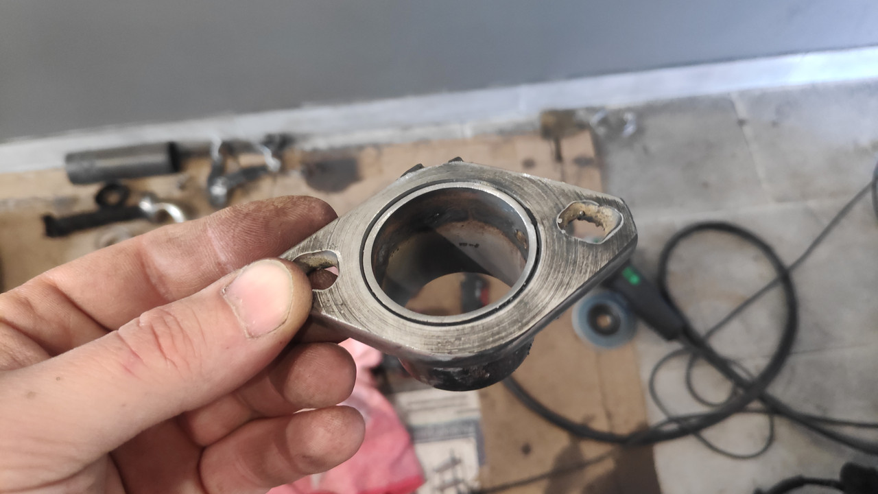

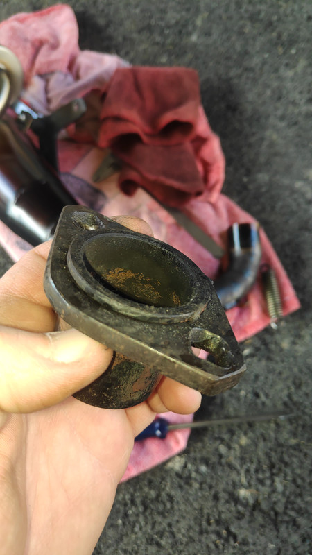

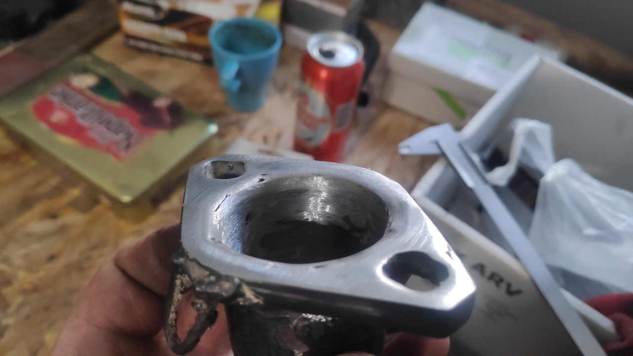

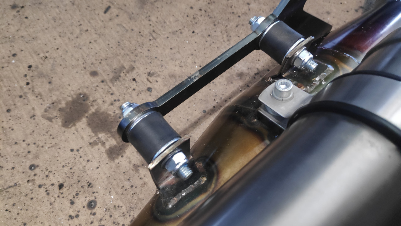

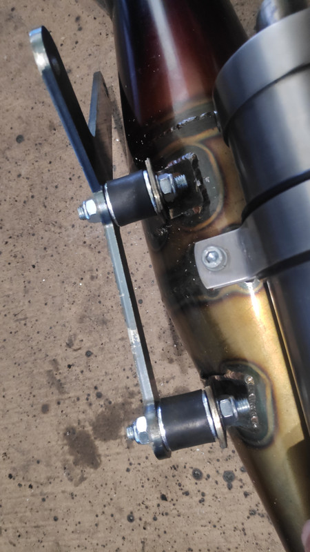

Posto je jedan selen od auspuha bio strgan,clan Nyzvo mi poklonio dva nova selena.Oni su bili m6,ovi su M8,ipak je bolje da auspuh visi na 2x M8 nego na M6.

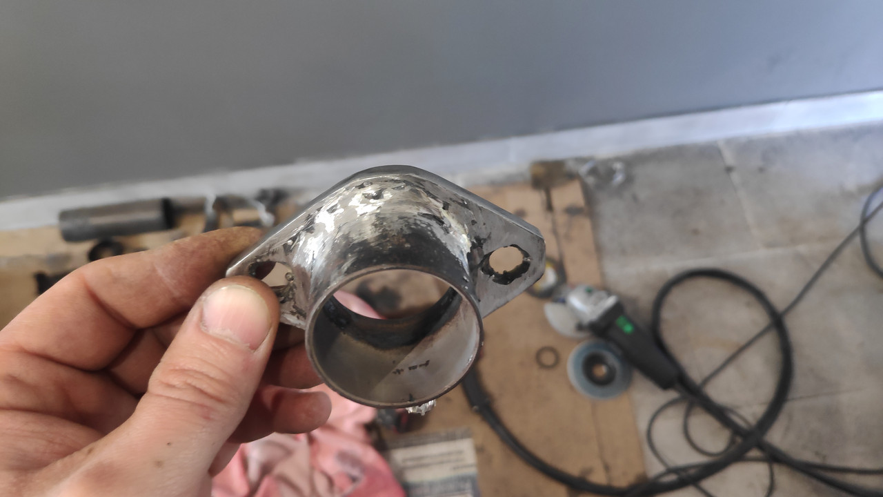

Onda sam odlucio zavariti cijev za flanđu,jer mi se nije sviđalo kako je to bilo rijeseno,nema sanse da bi dihtalo.
<a href="https://postimg.cc/7GBB5k7H" target="_blank"><img src="https://i.postimg.cc/mk4K6ZgH/IMG-20210401-161453.jpg" alt="IMG-20210401-161453"/></a>
A ovako je to prije izgledalo
Sutra montaza i proba  :toothy9:

Povario sam i iznutra flanđu jer sam mislio da tu pusta,a na kraju pusta jer nije knap flanđa-grana.
Trenutno ne kolje i ubija,ali smontirano je i trenutno sam na 9.5gr rolicama i jos mu okretaja fali.
