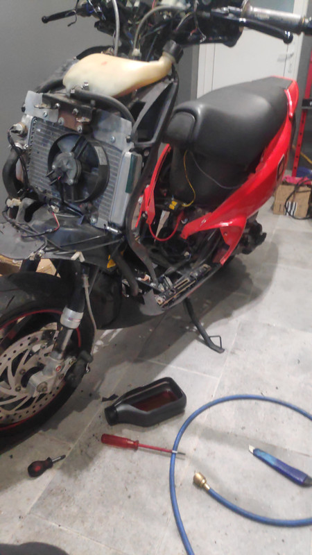

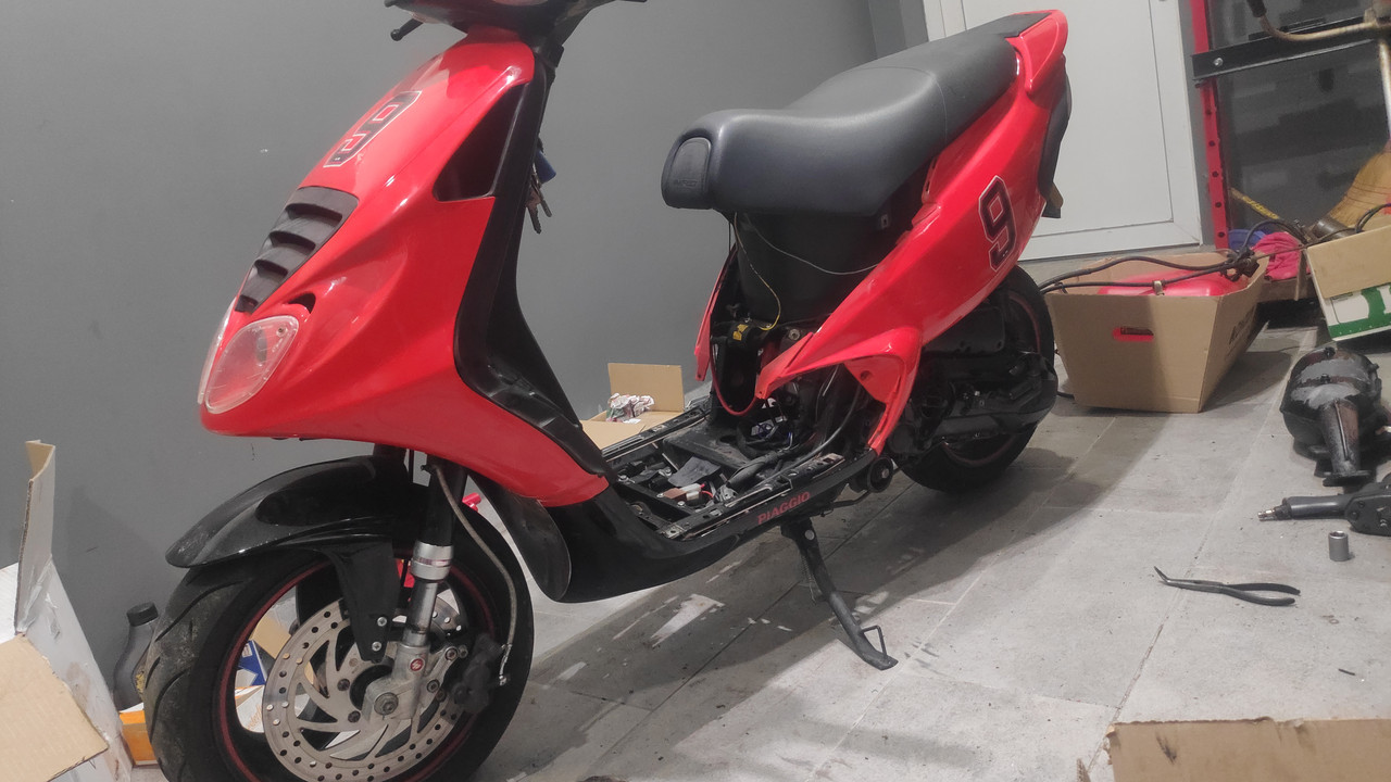

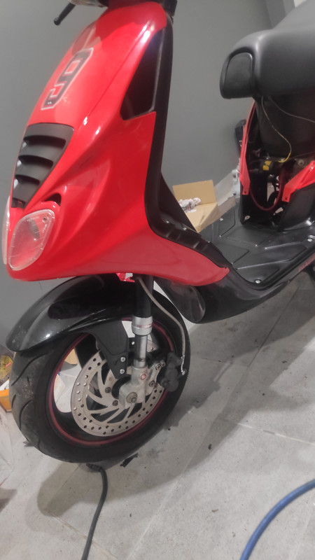

Ugrađen pleteni lajtung kojeg je Zvonkec narucio prije jedno 6mj
Usput je i crnim plastikama vracen sjaj
Usput podmazane rucke kocnica i promjenjeno.komplet DOT ulje u kocnicama.

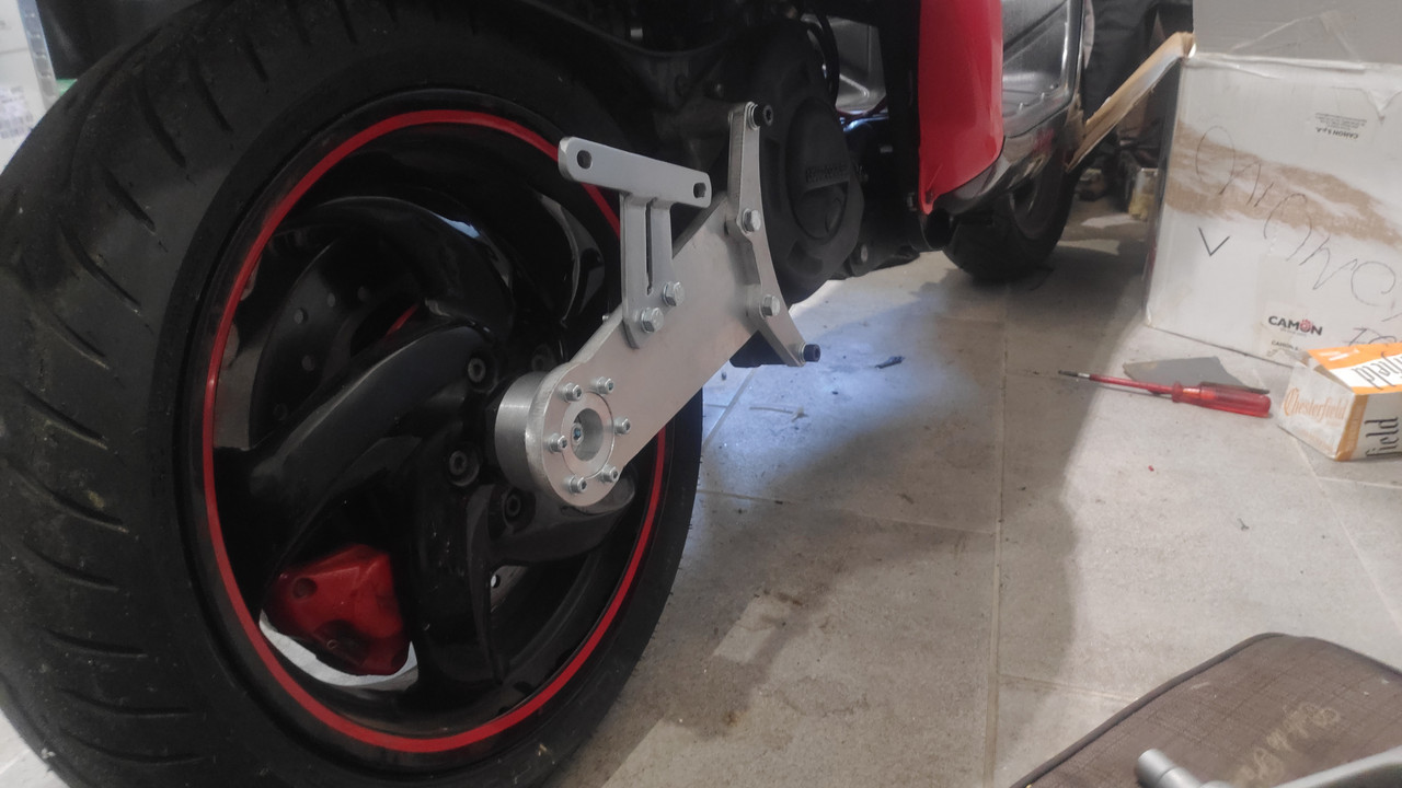

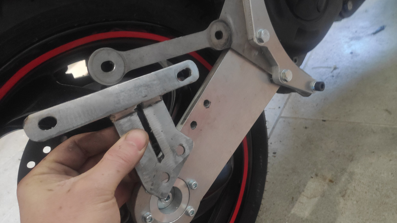

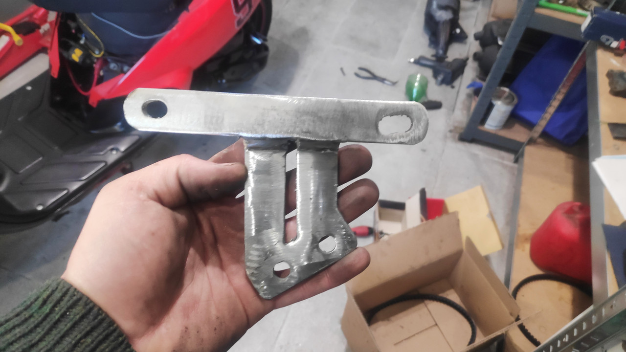

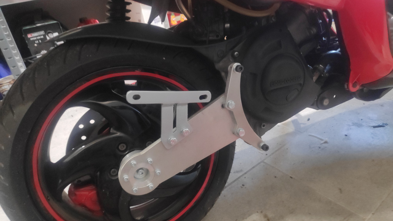

« Odgovori #1127 : 12 Prosinca, 2021, 19:52:22 »

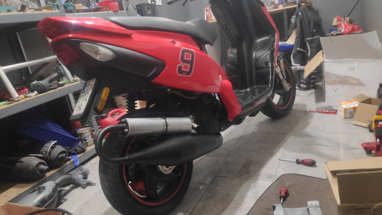

Danas odlucio napraviti nosac auspuha jer mi se nije gledala ona kemija jedno preko drugog.
Peksy mi dao mjere rupa od originalnog PM-a pa sam to slozio kako je na njemu.

« Odgovori #1128 : 13 Prosinca, 2021, 00:30:38 »
Ima li taj auspuh selene sada na tome nosacu ?
Odg: Dostavni MC2-BB
« Odgovori #1129 : 13 Prosinca, 2021, 11:33:53 »
Ima selene,sad se auspuh sa selenom veže na taj nosac.

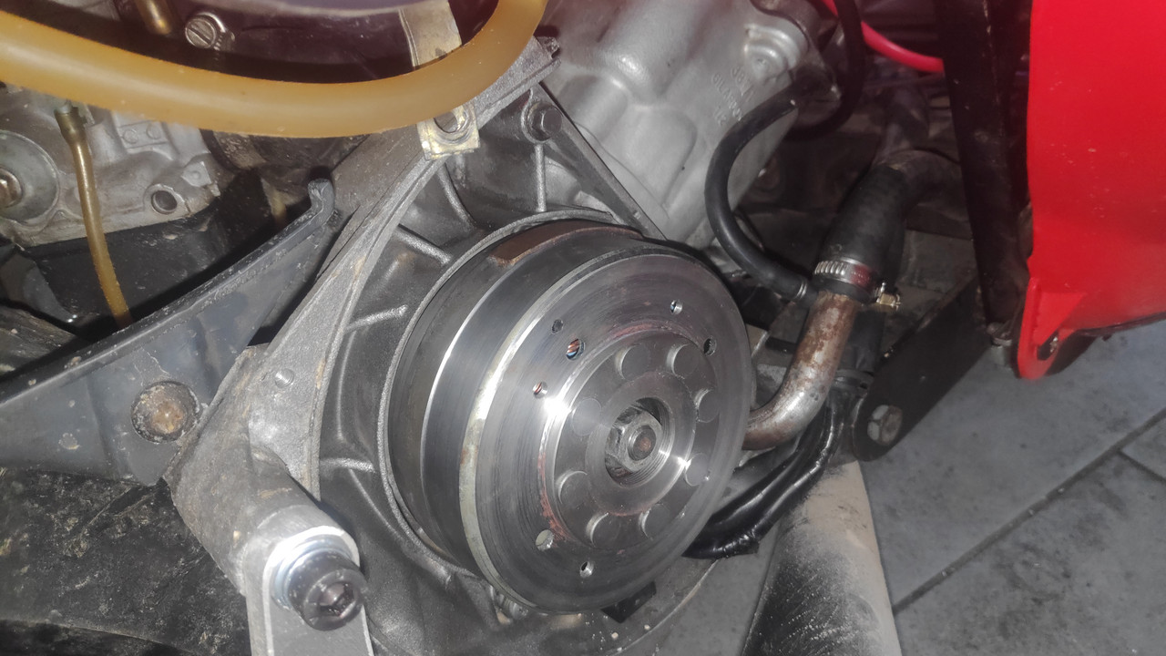

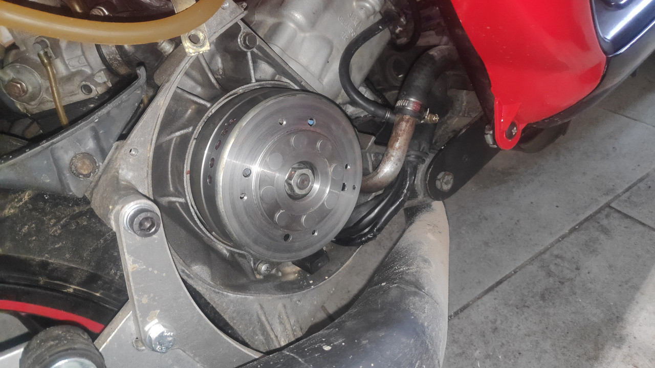

Update
Olaksani magnet stavljen

« Odgovori #1131 : 14 Prosinca, 2021, 14:02:17 »
Probaj sa istim setupom prenosa pa vrati org magnet da vidimo jel bude ikakve razlike ili nikakve, mozda bi se olaksani magnet bolje osjetio na slabijem setupu ovaj ima snage i za dva takva gonit 😄

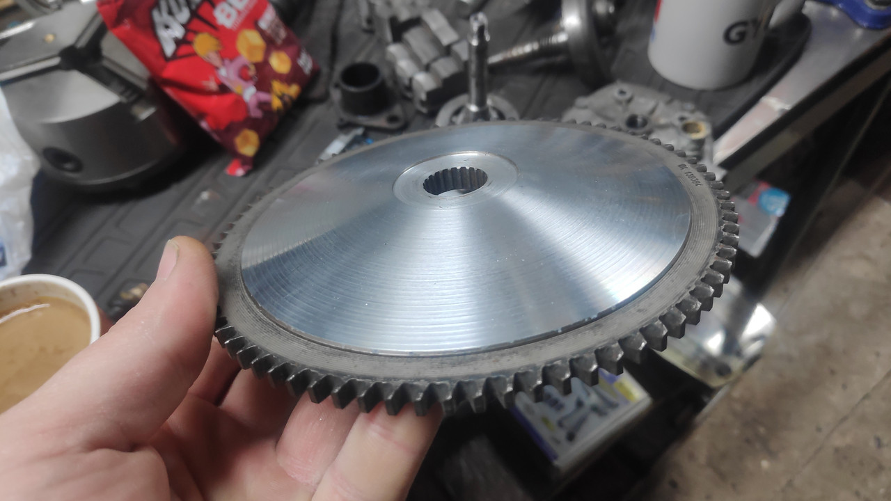

« Odgovori #1132 : 15 Prosinca, 2021, 21:37:23 »

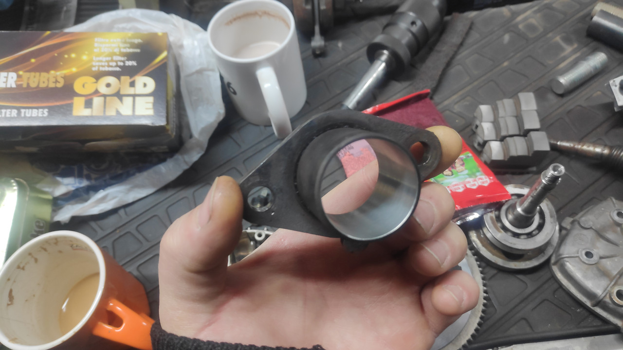

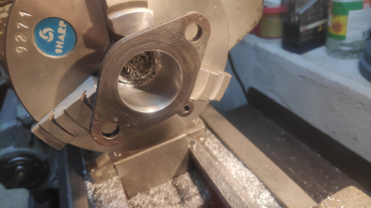

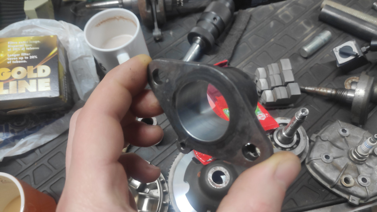

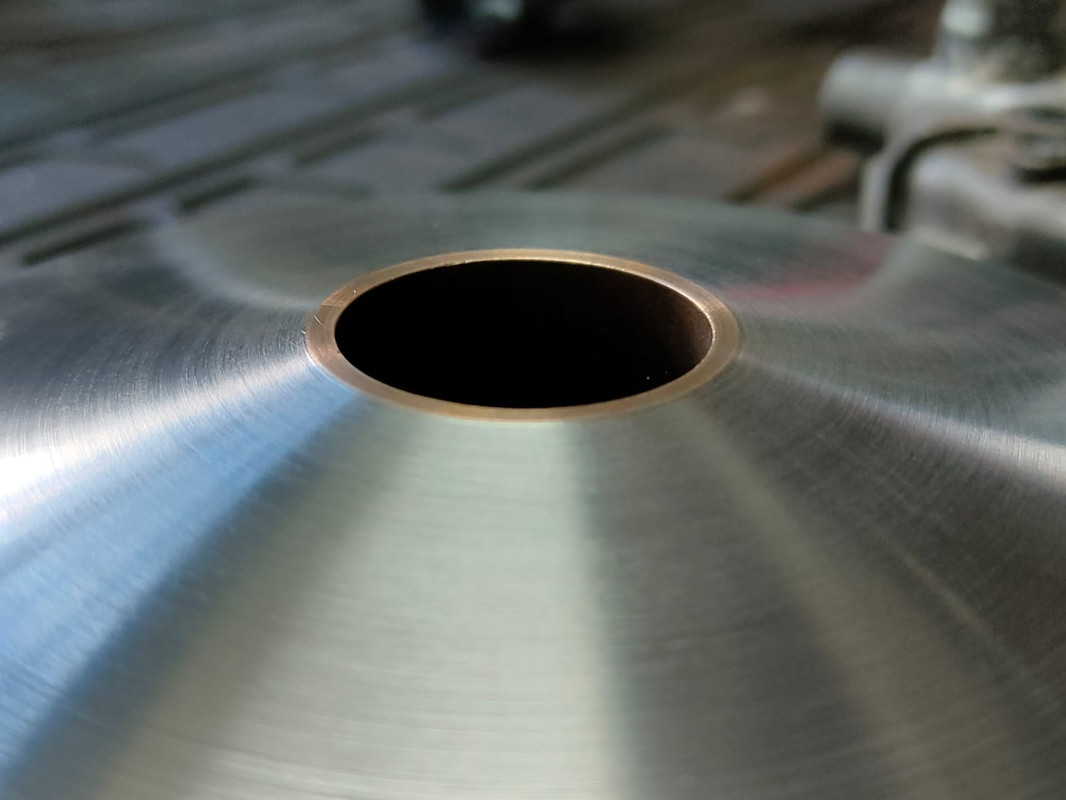

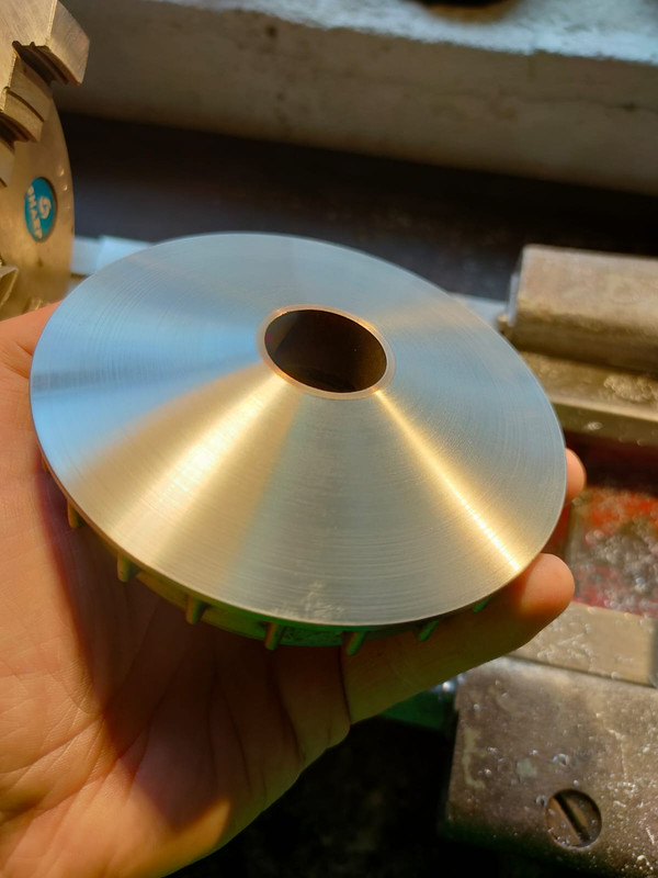

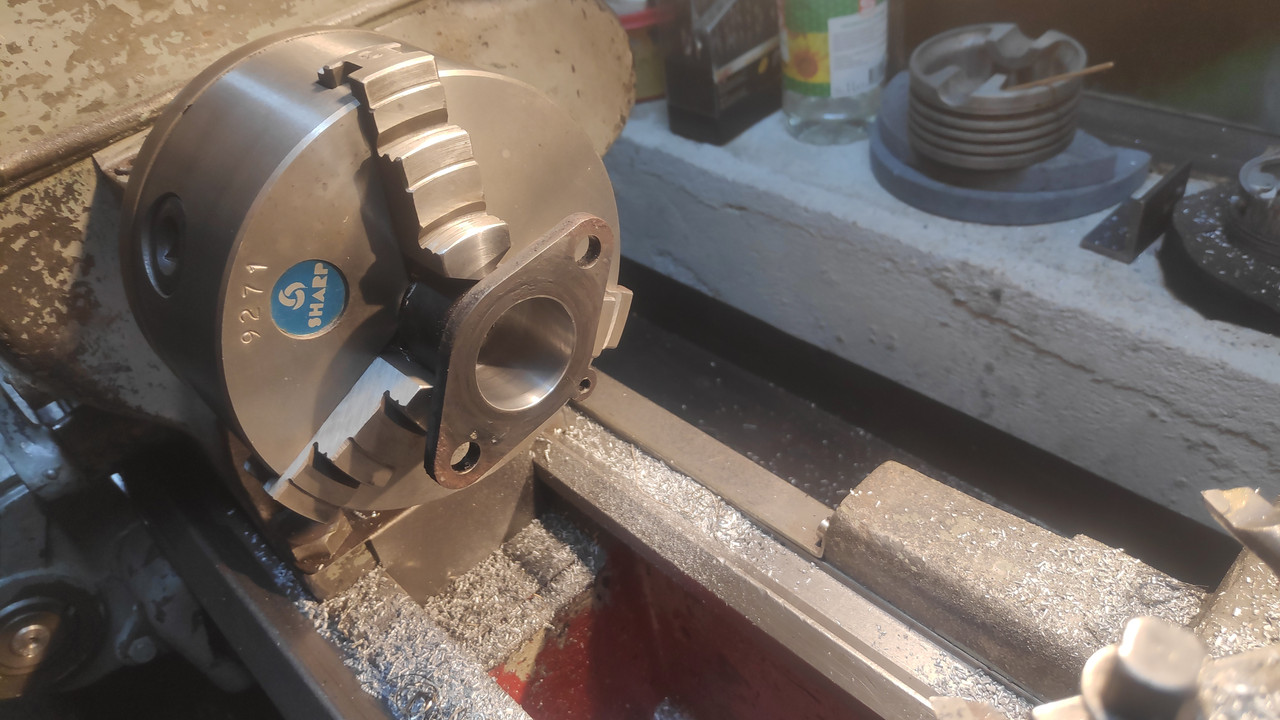

Bio danas kod Zvonkeca,pa sam opet bio dosadan sa svojim prohtjevima,ajmo budzit ovo,ajmo budzit ono.Al napravio je bata tokar sve po zeljama i prohtjevima.  :toothy10:
Tako je flanđa auspuha sa sirotinjskih 27.8 prosirena na 31mm,za vise od toga bi bilo malo mesa,pa smo dosli do zakljucka da je dobro na 31mm.
post images
Napravljen je i ventilvar na 12* za probu,serijski je 14*,a ja trenutno imam 13* na skuteru.Talijani obozavaju ovu preradu pa bi to valjalo i isprobati.Remen bude dosta niže u startu,pa se kozda uspije ublažiti onaj BB-ovski tromi start.
Uz to je jos potokario zube ventilatora da se dobije sto vise na olaksavanju dijelova.
Naravno kod majstora se u radionu ne moze bez Covid maski,pa smo se drzali uputa.Nismo se stitili od Corone,nego od letece spene koja je frcala sa ventilvara.
Jos je jedan serijski variomat ostao na preradi,pa ce se i to istestirati.
Moram se ovom prilikom zahvaliti majstoru Zvonkecu  :headbang:

« Odgovori #1133 : 16 Prosinca, 2021, 14:08:12 »

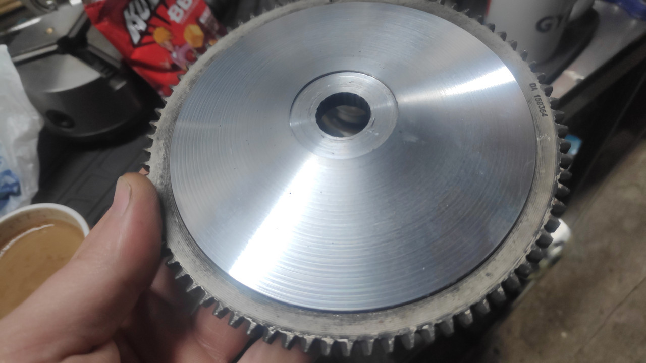

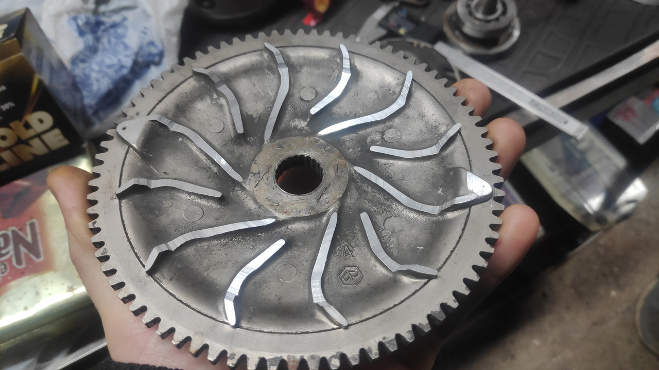

Evo gotov je i variomat.
i will love you so for always
Evo i video kako majstor Zvonkec to obrađuje
Izvagao se i ventilvar nakon obrade.Skinuto je 60gr sa njega,sto je sa magnetom ~200gr rotirajuce mase.
Tokareni
Original
