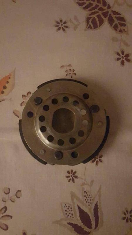

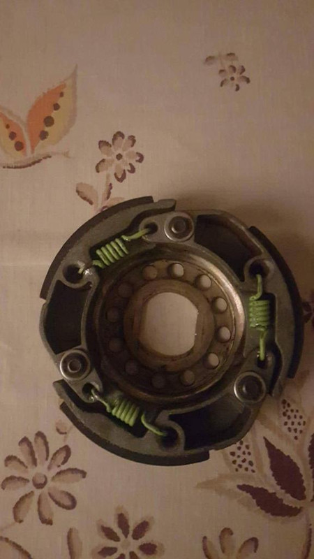

Ma ja vratio danas batina polutke al ovaj put u kombinaciji sa kratkim serijskim centralnim od batine takoder, do sada sam vozio malossi bjeli za minarelli koji mi je krao krajnju koje god polutke vozio. Mrale Pero mi udjelio pijaĐo kuMplug sa bjelim federima. Start je u redu sada, ubrzanje do 50 je ipak bilo bolje sa morini polutkom ali je problem kaj se ona neda rasirit jako pa remen nemre duboko u nju upast i tu sam bio zakinut za 8-10km u krajnjoj. Msm navuko bi istu krajnju ali masina onda ode u okretaje dok sa batina polutkom sam dobio efekt "duzeg prenosa" i stalno su jednaki okretaji. Kemije jbg, milion kombinacija i svaka daje drugacije rezultate.

Suhy mi veceras udjelio sporcko olaksano kvacilo za u štek da imam, ja njemu dao novo piaggio kvacilo u zamjenu za ovo
Odg: Aprilia Rally
« Odgovori #1026 : 30 Rujna, 2018, 00:17:32 »
Svaka cast stari uletio si odmah i bez razmisljanja. Jedva sam se dopeljo kuci , sutra namontiram novo kvacilo. Nadam se da bu i rebi bilo ovo moje dobro.

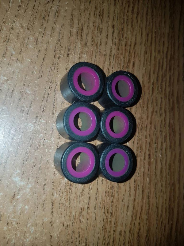

Pa nemogu nahvalit mraleta suhog kolko on moze dat ĐABA djelova. Jucer mi dao dvije malossi rolNice od 4g i danas je izbunario preostale 4 tako da sada imam set Malossi rolica od 4 grama. Viši nivo !!

Morati cu pretresti minarelli stek, bata Zvonkec raserafio Rallya s onom aku busilicom na sred dvorista kod mene dok se nosam ni snasao sta radi. Reko mu da ubaci kvacilo s tvrdjim oprugicama od 2 koja je dosesao i opetmu nije bilo dobro. E onda sam izbunario iz steka serijsko kvacilo by piaggio u super stanju s polovnim bijelilim dobrim federima i nista mu naravno nije treslo.
Sve je ti odradio u par minuta s probama i bukvalno nisam mogao da verujem.
Zum, zum, serafi fekla, zumzvino, zum kvacilo. I nazad, zum kvacilo, zum zvono i moze proba...

U mraleee moram imati u šteku crni Hebo centralni da ga stavim u kutiju od cipela i pod krevet. Za sada mi batina centralni radi posao vise nego odlicno, moram samo vidjet ko od forumske ekipe ima nekih 16x13 rolica da mu ukradem pa da uštelam prenos pod konac. Pa ja nisam ni znao sve do danas da sam se vozio na 3.6g rolicama i samo sam izbacio 3 i ubacio 3 od 4.7g Sada mi je malo startniji ali jos nisam krajnju isprobao budem sutra i ako je dobro moram se izđiberit negdje za neke rolNice oko 4 - 4.2g

Visi nivo, imam neke 19x15.5 viska pa cu se probat poigrat a ovo kemijat na 17mm mislim da nema potrebe jer mi i ovak i onak u voznji nemre doc do vrha variomata remen ( citaj mašina nema MOĆ ) Ima suhy neke 4g rolNe pa cu sutra ic odma isprobat jer mi se ne čeka proljece

Imam ti ja 4.4 nove novcate 16*43 kako corrector veli 80 kuna dao budala hahah

Tesko je to, treba mi ravno 4 ili 4.2 ne teze od toga nikako
Pa lizni malo onda te 4.4g,nemora ni na stroj,na busulicu stavis mali brusni kamen i zalizes ih malo iznutra po rubu sa obadvije strane da skines tih 0.2-0.4
