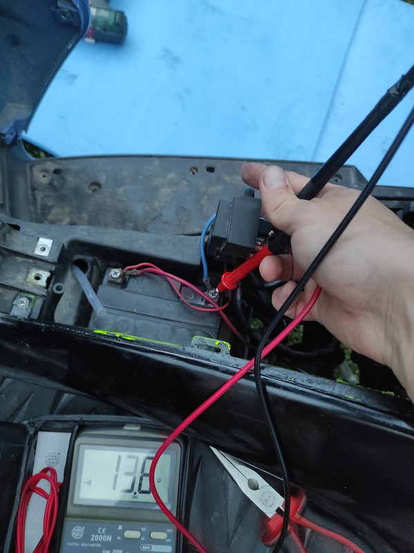

....danas od jednom neće verglat na alnaser (SR 50 2008g), napon akumulatora 12,7V, relej daje "klik", provjeren, propušta napon akumulatora prema alnaseru ("anlaser" ja ne mogu tipkat, neprirodno mi je strašno), otpor od konektora crvene žice koja ide do alnasera i mase na akumulatoru 13.8 ohma (da li je to premalo?). Nije blokiran, fizički lagano prstom vrtim mali zupčanik na osovini što pokreće bendix. Ne mogu ga fizički skinut od nogara koje sam stavio neki dan, a mrak pao upravo.

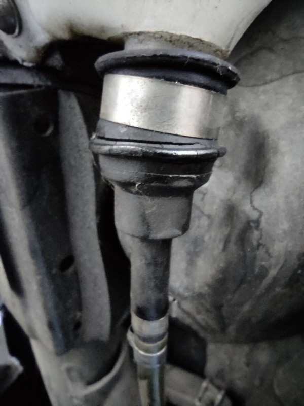

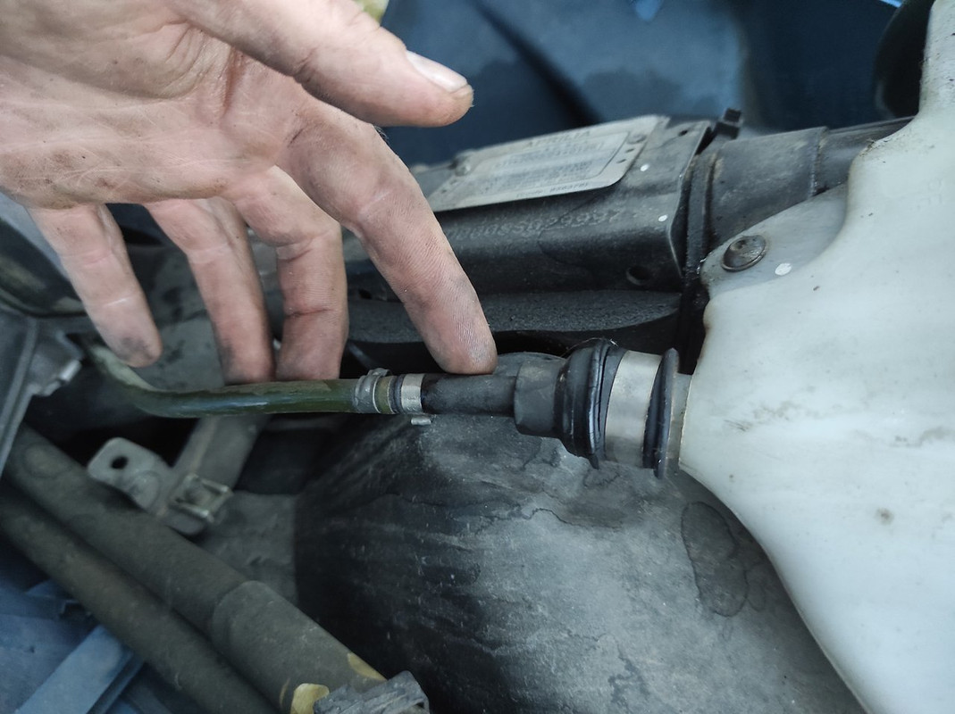

....usput naiđem na trulu "flanđu" ispod rezervoara 2T ulja koja se spaja na silikonsko crijevo prema pumpi ulja, samo što ne pukne do kraja (neka ideja za DIY, jer čisto sumnjam da ću to naći, bar ne po normalnoj cijeni)....

Ta ti je guma oko 30kn oeiginal vjerovao ili ne, nemoj se igrati s krparenjem jer ako povuce zrak u uljnu bit ce ribanja.

Moram to nabavit pod hitno.....

....Naručena je ova ispucala gumena flanđa sa slike iznad, kako je najbolje zamijeniti da ne bude mjehurića u sustavu?
