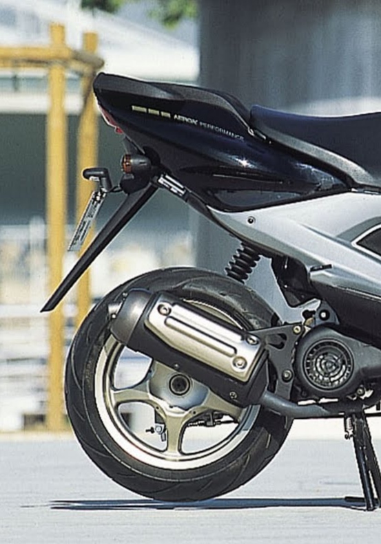

Pozz. Zna li netko otprilike gdje da rezem auspuh od aeroxa 100 da izvadim katalizator. zastopan je ful. pa da ga ne kasapim uzduz i popreko bezveze
Ili ima neka efikasna metoda za ciscenje?
Nasut benzina pa ostavit preko noci?

brenerom, ima nekaj videa po yt... mozes nalit nafte, ona nece pre jako reagirat na vatru... al vidim ekipa cak spoji fen i ostavi dok ne prestane dimiti...

Pogledat cu bas.  A mozda g i izvadim da se vise ne stopa

dimer je dobar za cadu otopiti

Mehanicki scisti rupe i stavis industrijski fen na ulaz i neka ga propuhuje, vruci zrak bude spalio sve naslage koje su nutra nakon toga samo streses. Treba ti oko sat i pol da se spalisve u njemu.
Ako bas nema protoka nikakvog da bas moras rezati rezi ga s nutarnje strane prema kotacu

Ja sam ti procepio par spuhova s naftom. Ostavio preko noci u auspuhu, drugi dan ocijedio i gasirao. Treba mu nekih 10min dok krene kurit u voznji, pa jedno pola sata voznje :D
Najveci problem je bio sto mi je skuter tesko palio i trokirao s tim auspuhom, i nekako sam ga dobio, i odvalio po gasu, a brzina samo raste i raste. Sve to mozes i s brenerom simulirati.
