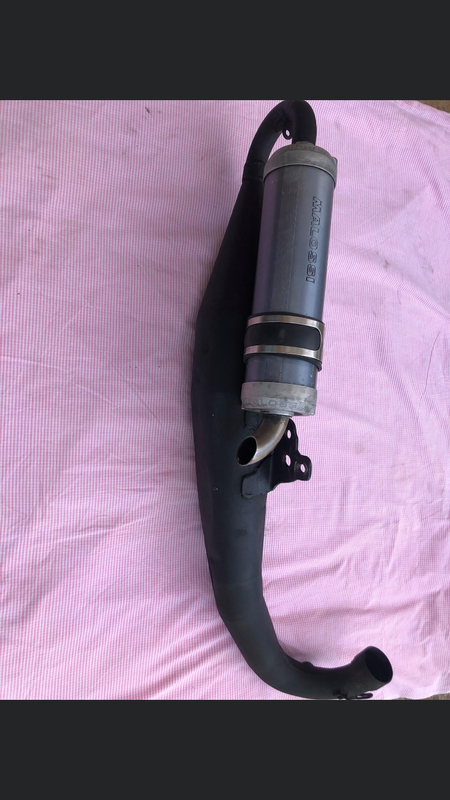

Jel zna netko otprilike na koju diznu ciljati na sp180 ili mozda ne treba nista dirati. Skuter je sve serijala, ispuh malossi.
Slika auspuha:
Odg: Blic pitanja
« Odgovori #11732 : 17 Lipanj, 2021, 10:08:17 »
Bit ce tu malo vise stelanja osim dizne.
Svakako se treba dobro naoruzat sa zivcima i sa vremenom.
Odg: Blic pitanja
« Odgovori #11733 : 17 Lipanj, 2021, 13:56:08 »
Slika auspuha:
Taj ti auspuh trazi 9500rpm kroz ubrzanje,sa serijskim frgićem i svim ostalim komponentama ce ici losije nego cista serijala.Probaj,rolice oko 9.5gr idu,pa budes vidio kak se ponasa
