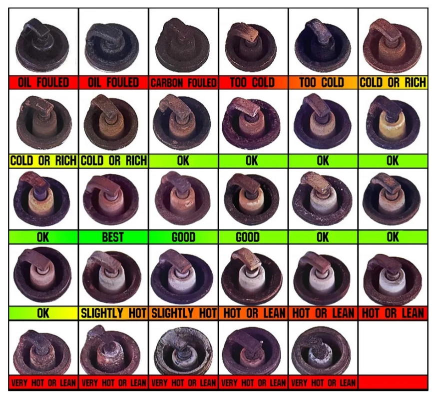

Jel siva znači da je prebogata smjesa?

Zalepće
Našteluj smešu na karburatoru

Zalepće
Ovo je pod punim gasom bar kilometar/kilometar ipo. Zar pod punim gasom vijak za zrak uopće ima ikakvog utjecaja? Šta ti zalepće znači

to je vec zalepilo po toj lijepoj sivoj boji
jos uvik ne kuzin

Zalijepit znači da će ti zaribati termogrupa radi neuštelanog karburatora odnosno premala dizna
jos uvik ne kuzin
Sve što nije u zelenom nije OK. Tvoji se vidi da nema dovoljno goriva na odnosu na zrak.
