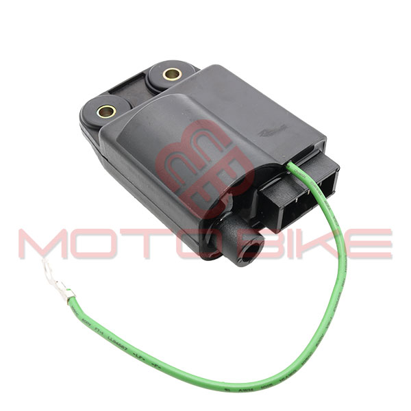

« Odgovori #11423 : 31 Ožujak, 2021, 15:29:52 »
Trebam novu bobinu i nude mi zamjenske koja izgleda kao sta vec imam i jednu sa extra kabelom za masu? Cijenovno su dosta razliciti(ovaj s extra kabelom 140 dok ovaj bez 300) pa da pitam jel ima kakve razlike ili šljakaju obe runner sp50(2007)?
