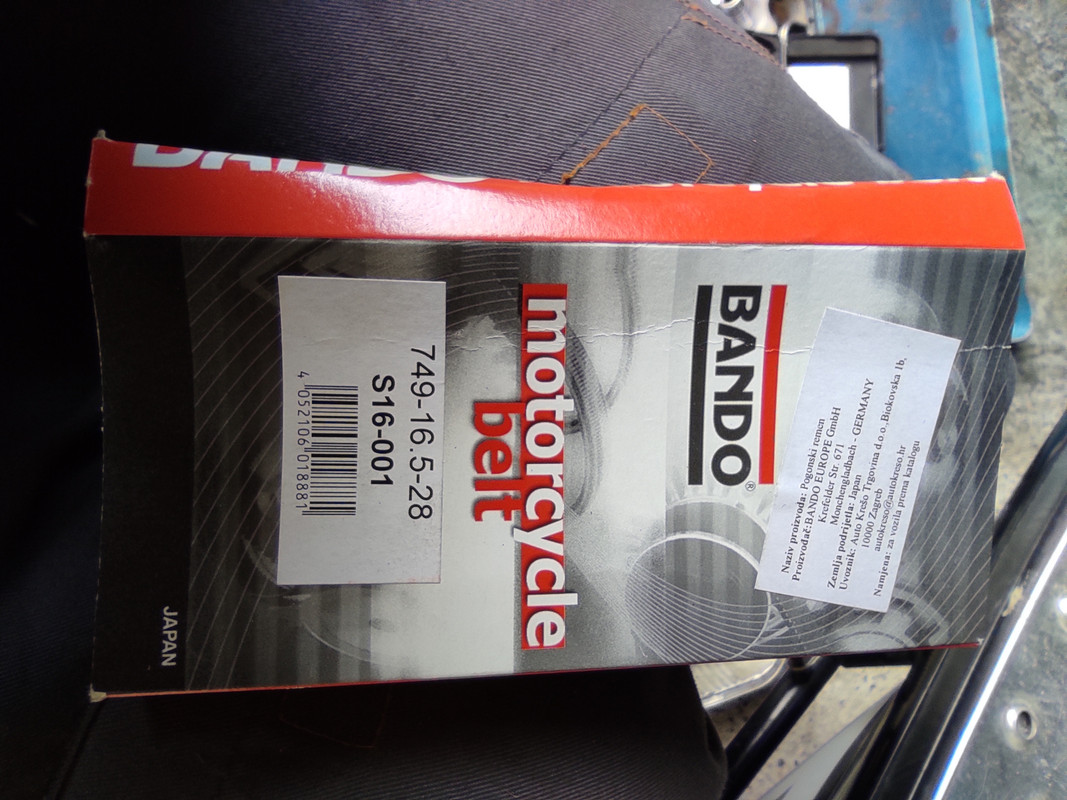

Tgb r50x, odpustila mi se matica ventilvara,
razlokao se nazubljeni dosjed na radilicu i pukao je jedan od 3 navojna držaća opruge i zvijezde koju pokreće polumjesec kurble.
Trebam:
-ventilvar jedino sam ovaj našao u 2 dana kopanja na netu https://www.njuskalo.hr/moto-dijelovi-ostali/vanjska-remenica-variomata-tgb-50-cijena-120.00kn-oglas-28945119

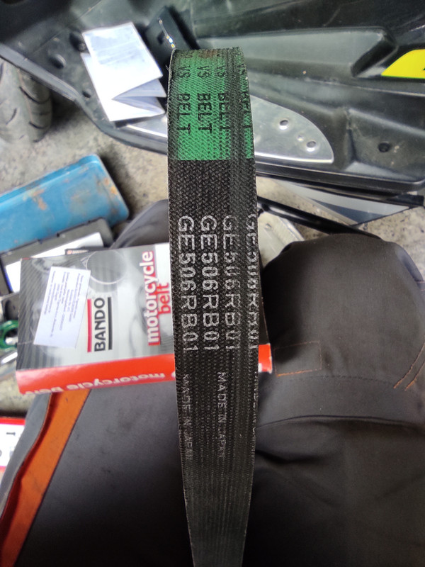

-remen, orginal je Bando, GE506RB01 je kataloški broj remena od TGB-a. Šifra Bando remena u prodaji kod Autokreše je 2015g bila S16-001 i koštao nešto preko 144kn - 20% HAK. 749x16,5mm kut 28°. E sad to je sad skoro nemoguće za naći, Nez dali AutoKrešo još dila dijelove za skutere? Davno mi je @walkay rekao da uzmem Dayco R14650  747x16,6mm za Minarelli dugi blok, ali uspio sam onda naći. Ovaj je sad na 16,00mm, a imam i onaj stariji 16,10mm.
- rolice 17x13,5mm 8g su orginal.
Edit: ove moje su mjerene šublerom i zatekao sam ih u kupljenom rabljenom skuteru, na mjestima su po 2mm potrošene, hmmm sad gledam većinom piše da idu 16x13mm, jedne takve zapakirane od 8g RMS imam doma....
https://postimg.cc/DmWz4bq9][/url]
Moj post je isključivo zato što trebam pomoć pri nabavku ovih dijelova, malo sam stariji od većine vas pa sam prilično siguran da se mnogi od vas bolje snalaze u ovom svijetu, a voljni su pomoći....
Želim ovo kvalitetno napravit i stavit skuter na prodaju kad bude full ispravan.... Nemam više živaca, jer djelove kao da za Paganija tražim.... Uzet ću nekog talijana i mir....
Sad je gore nova radilica, semerinzi i svi ležajevi (najkvalitetnije sam uzeo) 1300km, klip i karike 500km, Bridgestone Hoop 50km....
Pa eto ako netko ima volje pomoći naći djelove.... Bit ću jako zahvalan i odužit se kako je red....
Hvala

Ventilvar ne mogu nabaviti (vidiš da je egzotika), a od remenja mi nude https://mstrgovina.hr/hr/index.phtml?route=product/category&filter=1051&path=68, za Peugeot, to nije to....
Zato sam se i obratio ovdje s upitom....
Edit: Zvao CROMoto, mogu nabavit, jučer prodali zadnju 120kn koja je stajala dugo (poslali u Slatinu, 50km od mene) , ali sad ne mogu nabavit samo tu rememicu nego i pripadajući mehanizam sa zvijezdom za kurblu, pa ne znaju koliko će to koštat, javit će mi. Bando remen pod ovom šifrom može nabavit, cijena preko 260 kn, ništa, za Minu Dayco 747x16,5 kut 30° i točka. Kad sastavim ide na oglas....

https://www.motor-x.de/en/drive-belt-749x165x28-bando,p.html
Tih 2 stupnja neces ni osjetit na mina remenu. Kao sto na mini ne osjetis 32 sa peugeota.
A krak radilice jel 13ka 14ka 15ka?
