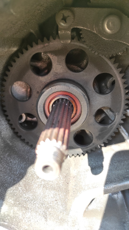

« Odgovori #11340 : 09 Ožujak, 2021, 19:33:27 »
Skines variomat i sve sta ima iza njega. Da vidis semering.
I iza magneta i namotaja. Sve skines i pregledas jel su slinjavi .
A vjerovTno jesu.
Ubaci slike tu ako nisi siguran

A slike semeringa iza namotaja da si zamislimo u glavi?
I jel mozes prevesti ovo "imam osjecaj da ne daje svoj maksimum, kao da proklizi unutra"?

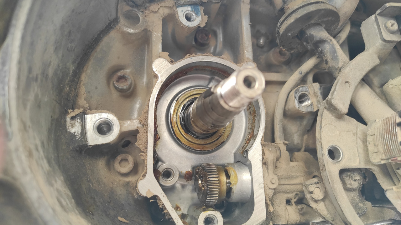

Skini magnet i namotaje s druge strane tamo imas isto semering

I sliku semeringa

« Odgovori #11349 : 09 Ožujak, 2021, 23:26:35 »
jel to ovo crno?
https://ibb.co/FJK09rx
Odg: Blic pitanja
« Odgovori #11350 : 09 Ožujak, 2021, 23:49:27 »
Da. Jel slini ? Uslikaj onaj s druge strane

a kak da ja to izvadim?
ili mislis na onaj kaj se nalazi na drugom kraju variomata (iza ovog - https://motodijelovi.hr/media/catalog/product/cache/1/image/650x/040ec09b1e35df139433887a97daa66f/k/v/kvacilo_gy6_peugeot_honda_2.png)
