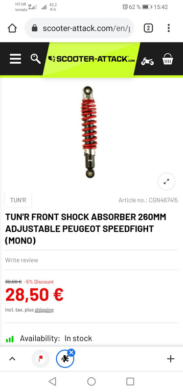

Blic pitanje😁
Koji skuteri ili proizvođači imaju ovakav zadnji amortizer 290-300mm?
